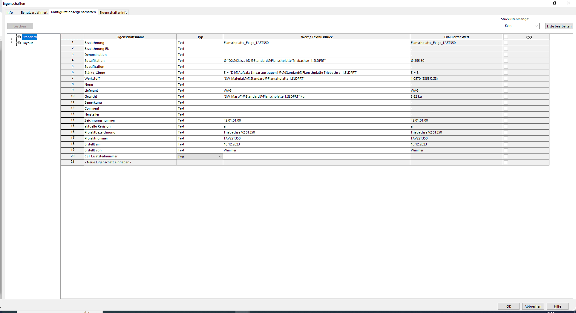

Hallo an Alle,
folgender Sachverhalt:
wir sind ein kleines Maschinenbau Unternehmen in der Landtechnik-Branche.
Seit mittlerweile ca. 10 Jahren wird auf Solidworks konstruiert. Die Benennung der Teile, Zeichnungen bzw. Baugruppen war bis jetzt komplett unübersichtlich. Wir haben kein Nummernsystem sondern für jede Datei einen sprechenden Namen wie z.B. Formrohr 1 oder so ähnlich. Das führt natürlich zu Doppelbenennungen und generell zu einem enormes Chaos.
Nun wollen wir auf ein PDM System umsteigen, und die Benennungen durch ein automatisches Nummernsystems übersichtlicher zu machen.
Das größte Problem ist und bleiben aber die ganzen Altdaten. Wie können wir das Chaos mit den tausenden Dateien die sich in den letzten Jahren angesammelt haben in den Griff kriegen?
Bei allen Teilen die Dokumenteneigenschaften sowie den Dateinamen händisch zu ändern, ist ja wohl kaum eine Option, oder?
Welches Nummerierungs-System für Teile, Baugruppen und Zeichnungen könntet ihr empfehlen?

erstellt am: 11. Jan. 2024 15:35    Editieren oder löschen Sie diesen Beitrag!  <-- editieren / zitieren -->   Antwort mit Zitat in Fett Antwort mit kursivem Zitat    Unities abgeben: 1 Unity (wenig hilfreich, aber dennoch)2 Unities3 Unities4 Unities5 Unities6 Unities7 Unities8 Unities9 Unities10 Unities
Danke für deine Antwort Heiko!
Dateieigenschaften haben wir anhand von Vorlagen (siehe Screenshot)
Nur wie bekommen wir den neuen Dateinamen aus dem Seriennummer-Generator in die geschätzt 10 000 Altdaten?

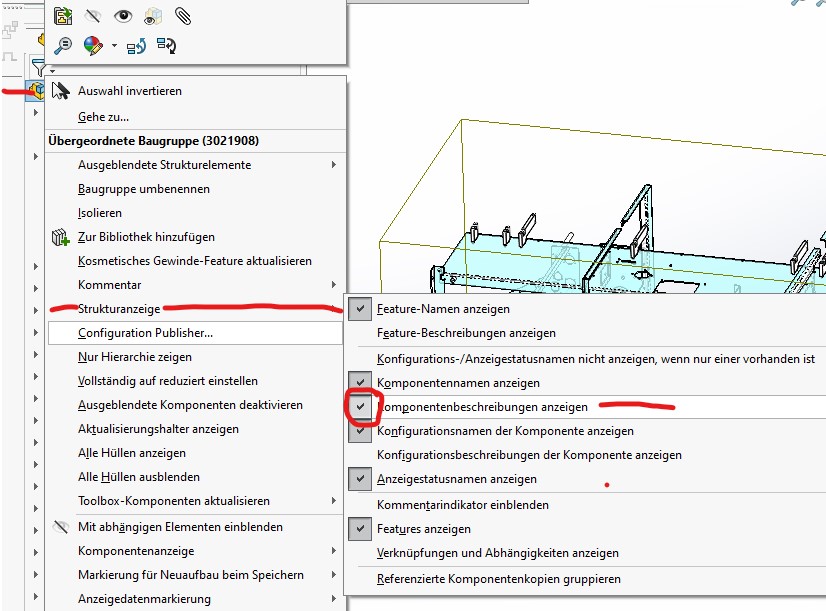

erstellt am: 12. Jan. 2024 12:12    Editieren oder löschen Sie diesen Beitrag!  <-- editieren / zitieren -->   Antwort mit Zitat in Fett Antwort mit kursivem Zitat    Unities abgeben: 1 Unity (wenig hilfreich, aber dennoch)2 Unities3 Unities4 Unities5 Unities6 Unities7 Unities8 Unities9 Unities10 Unities Nur für LukiCS1998 10 Unities + Antwort hilfreich
Ihr hab doch eine Zeichnungsnummer in den Eigenschaften stehen, daraus könnt ihr doch die Dateibenennung im PDM generieren. Ich lese da 42.02.01.00, da punkte in Dateibenennungen immer Mist ist, würde ich die beim Generieren weglassen und daraus 42021000 stricken.
Bei uns ist das auch nach Maschine aufgeschlüsselt. MMMtLLL > 3022707 >
302= Maschinennummer
2=Einzelteil 1 wäre Baugruppe
707 = Laufnummer
Bei Norm- und Kaufteilen, wird in der Dateibezeichnung meist noch die Herstellerbezeichnung angefügt um diese besser zu finden beim Einbau, siehe Bild.
Bei uns ist die Dateibenennung = Artikelnummer = ERP Nummer = Ersatzteilnummer usw.
Den Gegenstand oder die Bezeichnung kannst du dir dann im Feature Baum anzeigen lassen, siehe Bild, oder auch im PDM Explorer.

LukiCS1998
Projektleiter
Sehen Sie sich das Profil von LukiCS1998 an!   Senden Sie eine Private Message an LukiCS1998  Schreiben Sie einen Gästebucheintrag für LukiCS1998
Beiträge: 4
Registriert: 11.01.2024
erstellt am: 12. Jan. 2024 12:32    Editieren oder löschen Sie diesen Beitrag!  <-- editieren / zitieren -->   Antwort mit Zitat in Fett Antwort mit kursivem Zitat    Unities abgeben: 1 Unity (wenig hilfreich, aber dennoch)2 Unities3 Unities4 Unities5 Unities6 Unities7 Unities8 Unities9 Unities10 Unities
Danke für die Antwort Holger!
Dein Zahlensystem würde mir grundsätzlich gut gefallen!
Unsere Zeichnungsnummern sind leider nicht eindeutig. Darum können wir die eigentlich nicht als Dateibenennung verwenden.
Wie kannst du dir die Bezeichnung im Feature Baum anzeigen lassen?
Danke und LG
Lukas

erstellt am: 12. Jan. 2024 12:42    Editieren oder löschen Sie diesen Beitrag!  <-- editieren / zitieren -->   Antwort mit Zitat in Fett Antwort mit kursivem Zitat    Unities abgeben: 1 Unity (wenig hilfreich, aber dennoch)2 Unities3 Unities4 Unities5 Unities6 Unities7 Unities8 Unities9 Unities10 Unities Nur für LukiCS1998 10 Unities + Antwort hilfreich
Rechte Maustaste Oben auf die Baugruppe in Feature Baum dann siehe Bild.
