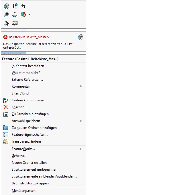

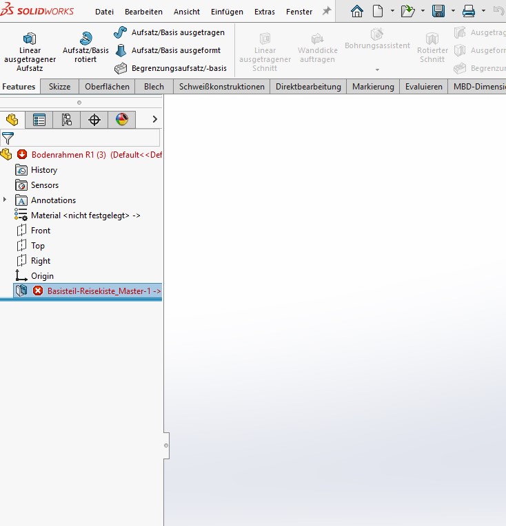

Ich habe eine Frage zu einem Mehrkörper-Bauteil:
Die Abgespaltenen Teile bringen eine Fehlermeldung (Bild). Das Mutter-Bauteil kann ich aus dem Kontext heraus öffnen. Leider finde ich den Befehl zum Aufhaben der Unterdrückung nicht. Die Bauteile habe ich mit "Rechsklick Körper in neues Teil speichern" erzeugt.
Wo muss ich suchen, um die Unterdrückung aufzuheben?
Bei Bedarf kann ich die Teile hochladen.

das Feature sollte ganz unten im FeatureManager zu finden sein. Halt so, wie alle anderen Features auch. Siehe Screenshot.
Einen schönen Gruß von Heiko

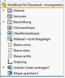

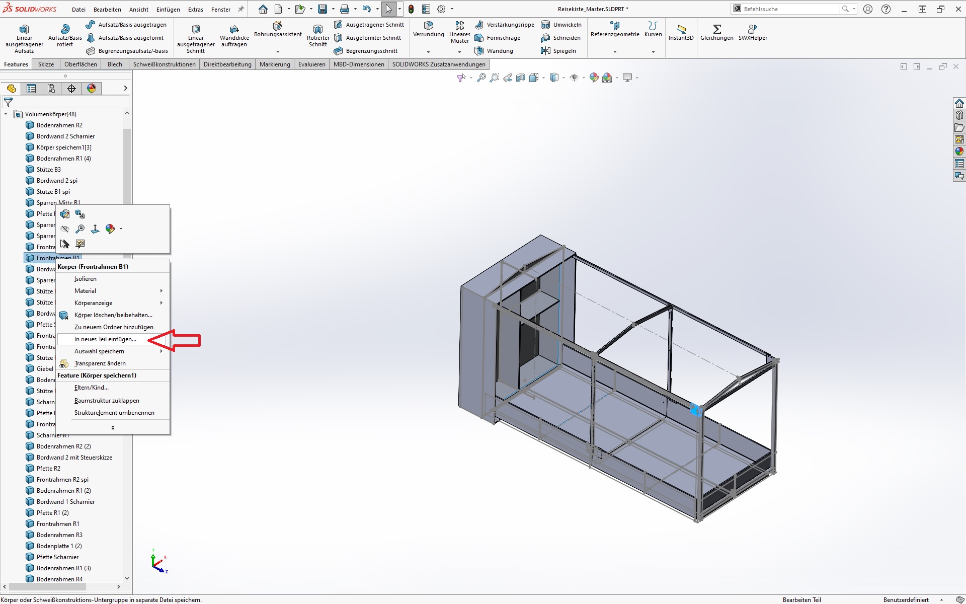

das Abspalten habe ich per Einfügen ausgeführt (siehe Bilder).
Den von Dir beschriebenen Befehl würde ich immer liebend gerne ausführen, wenn der immer am Ende des Bauteils hängen würde (könnte).
Da der Befehl leider im Browserbaum statisch hängenbleibt ist der für mich nicht brauchbar.....
Merci für Deine Mühe und liebe Grüsse
Björn

ich vermute, da gehen 2 verschiedene gewissermaßen ähnliche Befehle aufeinander los.

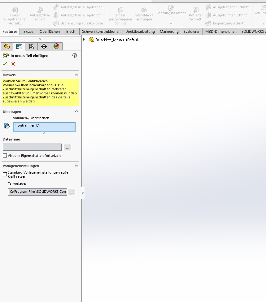

a) du kannst auf selektierte Körper (auch mehrere) mit rechter Maustaste "Körper in neues Teil speichern". Das erzeugt eine externe Referenz auf den/die Körper in dem anderen SolidWorks Teil. Lässt sich aber relativ schwer nachträglich bearbeiten, meines Wissens fast gar nicht ... Das taucht auch nirgends im Featurebaum auf. Schwierig wird es, wenn durch Bearbeitung die Körper eine neue ID bekommen.
Etwas besser beobachten kann man das, wenn man die entstandenen Körper im Ursprungsteil umbenennt mit sprechenden Namen. Wenn der Name verschwindet und der Körper wieder wie ein Feature heisst, ist vermutlich etwas passiert.
b) mit "Abspalten" kannst du Körper gezielt in Dateien speichern. Der Befehl taucht dann auch im Featurebaum auf.
c) eine reparierbare Alternative wäre aus 2 Befehlen aufgebaut:
- Teil in Teil einfügen,
- Körper löschen/behalten.
Das wäre dann komplett nachträglich editierbar (und man muss das Ursprungsteil nicht verändern)

Normal heisst ein Körper in SolidWorks immer so, wie das letzte Feature, das an ihm etwas verändert hat. Ggf kommt eine Nummer dran, wenn mehrere Körper vom gleichen Feature verändert werden.
Meines Wissens kann man dieses Verhalten nicht grundsätzlich abschalten.
Im Hintergrund behält der Körper aber seine ID und auf diese bezieht sich die Referenz, die du mit "Körper in neues Teil einfügen" erzeugst. Wenn du einen Körper von Hand umbenennst, behält er auch diesen Namen - solange die ID nicht kaputt geht.
Änderungen am ursprünglichen Körper werden im abgeleiteten Teil übernommen, solange die ext. Referenz im Kontex ist.
Dazu braucht man kein Feature "Abspalten" im Featurebaum, demnach braucht man es auch nicht per Makro ans Ende schieben.
Warum du das im Ursprungsteil eingefügt hast, erschließt sich mir nicht.
Ich könnte mir vorstellen, dass "Geschnittene Körper absorbieren" aktiviert ist und jemand deshalb das Feature unterdrückt hat, damit die Körper im Ursprungsteil drin bleiben.
Aber das ist jetzt schon Glaskugel lesen ...
Wie schon geschrieben ist "Teil in Teil" und "Körper löschen/behalten" IMHO eine einfache Alternative, für die auch kein Makro benötigt wird.
Und damit die ext. Referenz beim Öffnen auf jeden Fall im Kontext ist, gibt es eine Option bei den Einstellungen (referenzierte Dokumente laden: ... ) ggf. wird dadurch immer das referenzierte Teil in einem separaten Fenster aufgemacht. Sonst wird halt nicht aktualisiert.

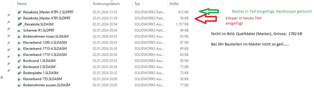

Ich hatte das Feature "Abspalten" zu Beginn meiner SWX-Tätigkeiten verwendet, bin aber davon abgekommen. (Ich war nicht diszipiniert genug, nach jedem Feature/Befehl den Abspalten-Befehl wieder nach unten zu ziehen.)
Wie schon geschrieben ist "Teil in Teil" und "Körper löschen/behalten" IMHOIn my humble opinion (Meiner Meinung nach) eine einfache Alternative, für die auch kein Makro benötigt wird.
Nicht ganz, siehe Bild .....
Das Thema "Externe Referenzen" spielt für mich keine Rolle, da ich nur Sonderanfertigungen konstruiere und keine Bauteile wiederverwenden muss/kann.
Sehr wohl muss ich bis kurz vor Fertigungsstart möglichst flexibel bleiben und das ganze sollte nicht zu instabil sein und auch noch akzeptable Ladezeiten haben.
Skeletskizzen sind schon ok, stösst aber auch an seine Grenzen. Ich fürchte, dass ich da aber nicht drum rum komme.

ok, die Dateigröße ist bei "Teil in Teil" natürlich etwas größer.
Dafür hast du alle Reparaturmöglichkeiten - im Vergleich zu "Körper in Teil speichern"
Dadurch, dass man Abspalten auch weiter vorne im Featurebaum verwenden kann, erhält man einiges an Flexibilität. Könnte z.B. einen Körper als Rohteil speichern, bevor man Bohrungen und Bearbeitungen platziert. (nur als Idee)
"keine Rolle" würde ich zwar nicht sagen zu externen Referenzen (man kann auch innerhalb eines Projektes Unsinn/Fehler damit machen), aber keine Wiederverwendung - das macht schon mal viel aus
