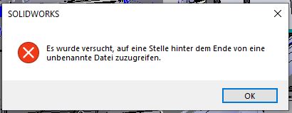

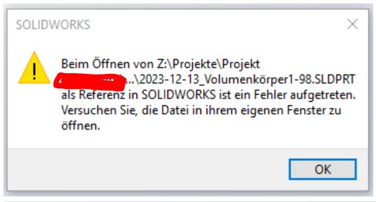

Hallo Leute,
ich hab mit dem Import von Parasolid Datein folgendes Problem.
Egal ob Große oder Kleine BG´s.
Der Import klappt zügig und soweit Problemlos. Nach dem Speichern aller dazu gehörigen Dateien werden die Angelegt und gespeichert.
Wenn ich jetzt ne BG Öffen wil um Einzelteile zu Unterdrücken oder Einzelteile öffnen will bekomme ich die Meldung im Anhang und bei ner BG sind sämtliche ET Unterdrückt und ET´s sind leer.
Bei kleinerern BG hab ich die Teile dan schon Umbenant und Ersetzt aber in dem Aktuellen Fall mag ich nicht aufgrund der Menge.
Wenn ich Teile von TraceParts z.B Importier hab ich das nicht.
Die BG kommt Ursprünglich au Inventor
Unbekannt-1 : Datei Öffnen (wird nicht geöffnet)
Unbekannt-2 : BG Öffnen aus Import BG (dauert, wird geöffnet aber alles Unterdrückt)
Gruß Stefan.

Super, hab die Templates neu Gespeichert und es Klappt.
Dank dir Christian.
