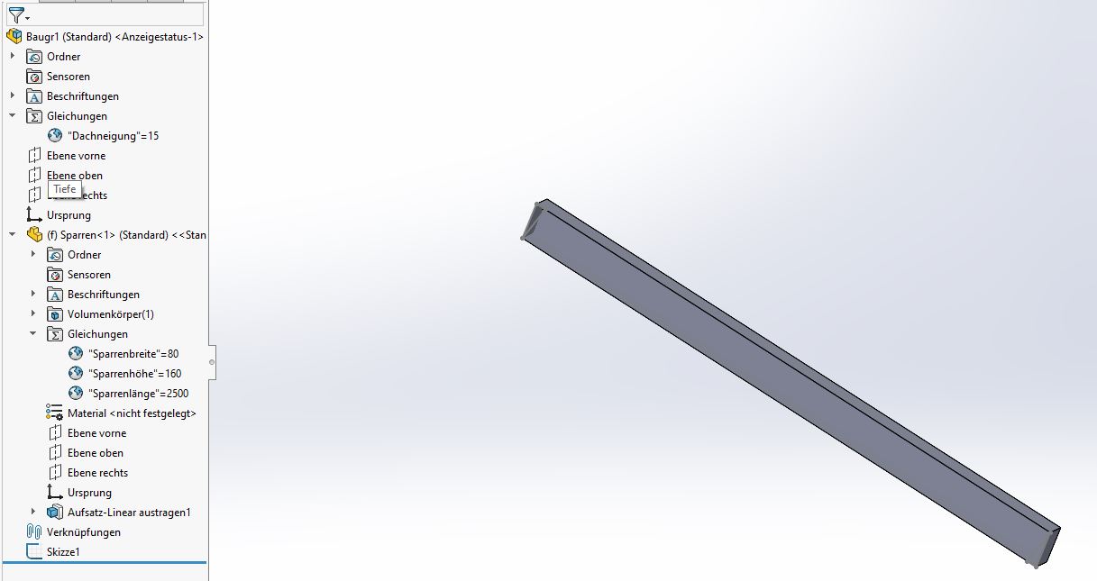

Hallo Zusammen,
wie spielen denn die Variablen in Baugruppen zusammen?
Ich habe Variabel gezeichnete TEILE und möchte nun in einer Baugruppe diese Variablen "ansprechen".
Ziel wäre ein simples Pultdach mit Sparren / Belag und Verlegeprofilen in der Baugruppe möglichst Variabel aufzubauen.
Wie gehe ich denn hier am schlauesten vor (alle Variablen auf Baugruppenebene) oder wie hier schon angefangen Teile Variabel und diese dann in der Baugruppe ansprechen.
Anzahl der Felder / Dachwinkel / Sparrenquerschnitt / Feldabstand....
wie/wo definiere ich am Besten die Variablen an einem "Ort"
Schöne Grüße
Volker

ganz häufig enden diese Vorhaben damit, dass die Gleichungs-Funktionalität dann doch nicht ausreicht, die Variabilität zu fassen und zu steuern. Oft kommen da noch Regeln ins Spiel, und dann fängt das IF-Spielchen an...
Meine Empfehlung ist, gleich auf ein Konfigurator-Tool zu gehen. Das kann eine umfangreiche Excel-Tabelle sein, aber noch viel eher z. Bsp. das kostenfeie DriveWorksXpress oder auch unser kostenfreies DPS MacroSheet, welches du von unserer Homepage laden kannst.

Wie binde ich denn die Excel Tabelle in die Baugruppe ein?
Wo wir die Ecxel Tabelle gespeichert?
und
werden dann die Variablen der TEILE und die BAUGRUPPENVARIABLEN durch die Tabelle bedient?

Bei den Konfigurationen / auch wenn es nur eine Konfiugration gibt.
Mit der Exceltabelle kann man da schon einiges steuern.
ob man in die Gleichungen der Komponente kommt, kann ich nicht genau sagen.
du kannst auch über eine Layoutskizze gehen, die steuern und die Komponenten holen sich die Maße per ext. Referenz.
Es gibt reichlich Möglichkeiten, das Modell unübersichtlich zu machen ....
Was machst du, wenn die gleiche Komponente "Sparren" in 2 verschiedenen Längen in der Baugruppe sein soll?
