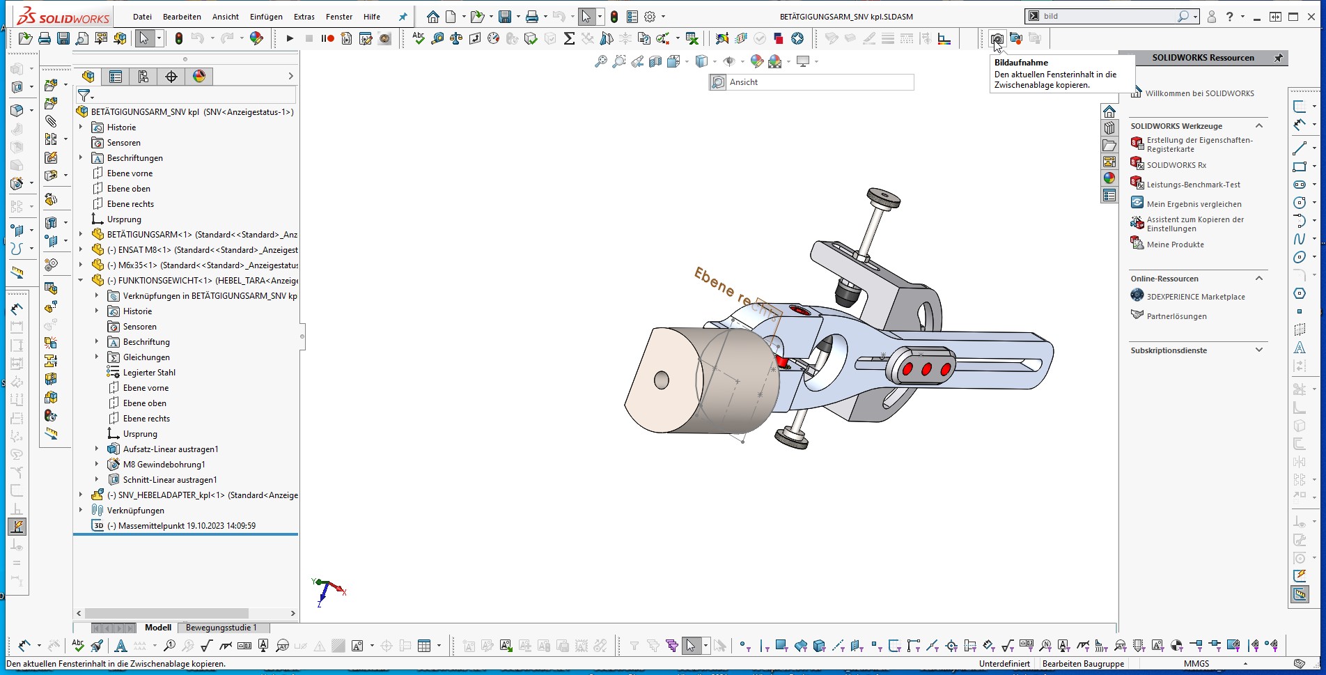

Hab letzte Woche den Befehl "Momentaufnahme machen" entdeckt. Der könnte sich bei uns noch als Hilfreich herausstellen, wenn es um das Thema Dokumentation geht. Wess jemand einen Weg (mit den SolidWorks bordeigenen Mitteln - API etc.), um Screenshots zu erstellen und diese als jpg besser noch png abzuspeichern? Danke für lesen und eure Tipps und Anregungen.

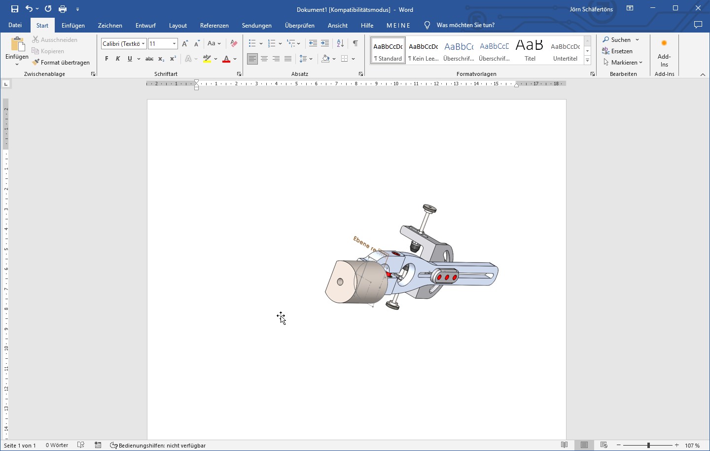

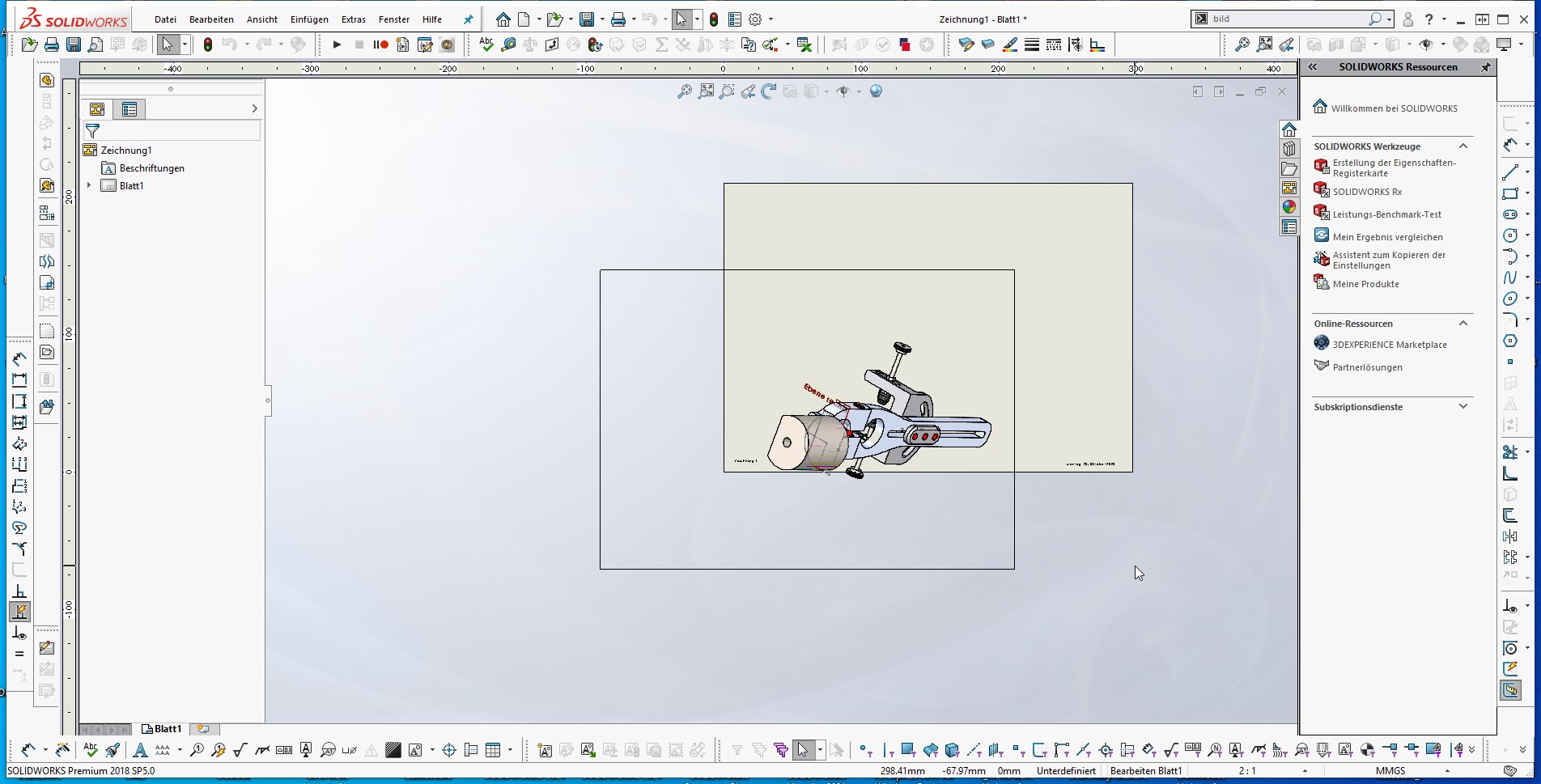

da gibt es einen Knopf dafür... (leider nur in die Zwischenablage kopieren).
Über STRG_V kann man es aber irgendwo einfügen - auch in eine leere Zeichnung.

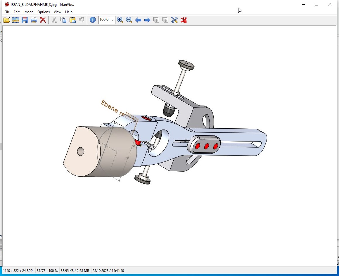

Noch nachträglich:
IrfanView öffnen, STRG_V, speichern...
G.      thomas

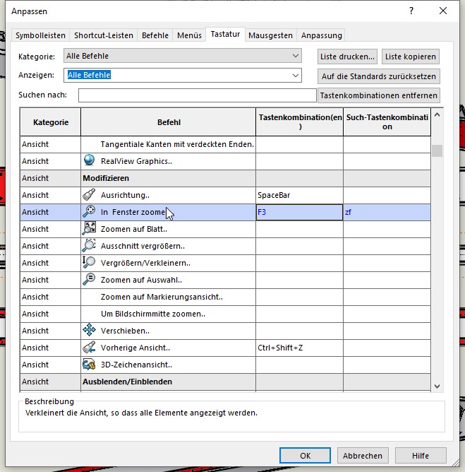

ist auch kein Problem,
einfach Ansicht, In Fenster Zoomen ( ich hab auf F3) und dann Datei, speichern als*.jpg.
G.   thomas

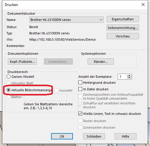

In der Baugruppe (im Teil auch) auf "Drucken" gehen und Haken setzen. Menü verlassen.
G.  thomas
