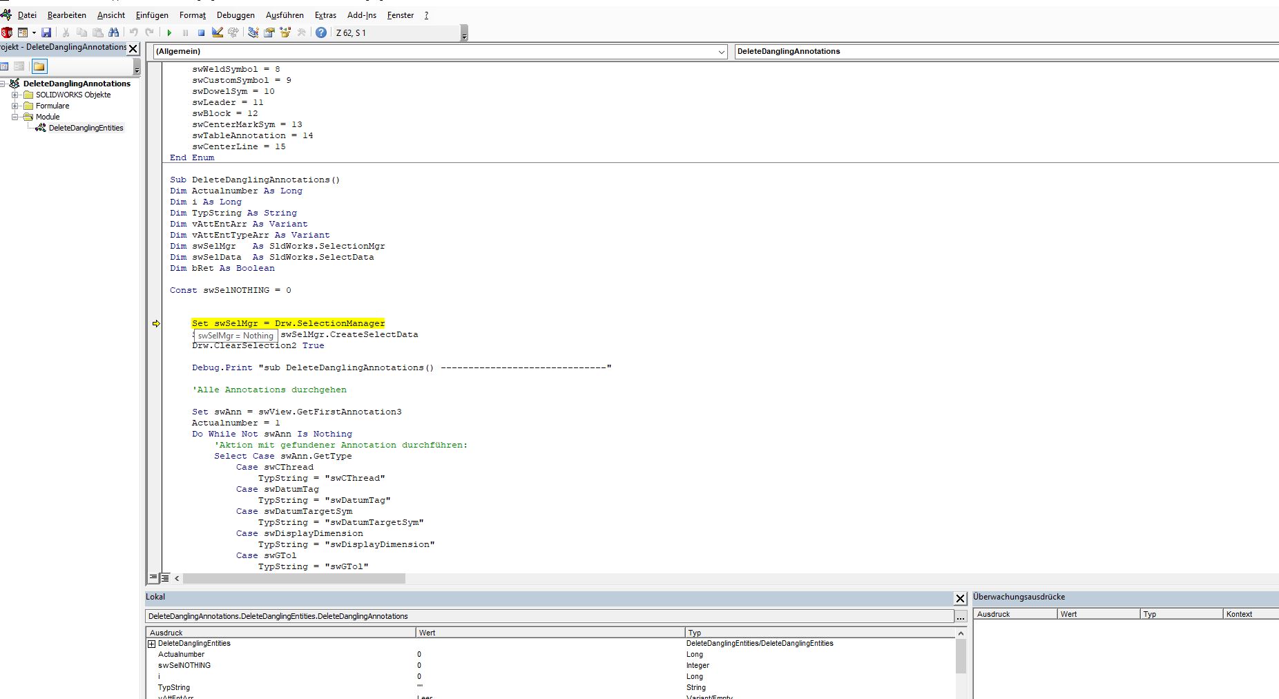

Das Makro soll alle freihängenden Maße löschen.

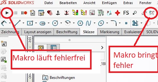

Wenn ich das Marko über das Play Symbol starte, läuft alles Fehlerfrei durch, wie es sein soll.
Wenn ich das gleiche Makro über den Shortcut starten will bekomme ich ein Fehler. Das Bild vom Debugger hab ich mal mit hochgeladen.
Ich kann mir aber nicht erklären wieso das eine geht und das andere nicht, es ist ja das gleiche Makro?!?
liebe Grüße
Freddy

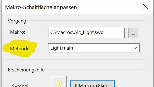

Sind die aufgerufenen Methoden (Beginnt mit Sub) in beiden Fällen identisch?

danke für die schnelle Antwort!
Super danke! jetzt hab ich das erst realisiert das ich das umstellen kann.

erstellt am: 12. Sep. 2023 12:12    Editieren oder löschen Sie diesen Beitrag!  <-- editieren / zitieren -->   Antwort mit Zitat in Fett Antwort mit kursivem Zitat    Unities abgeben: 1 Unity (wenig hilfreich, aber dennoch)2 Unities3 Unities4 Unities5 Unities6 Unities7 Unities8 Unities9 Unities10 Unities Nur für Freddy36 10 Unities + Antwort hilfreich
bei der rechten Schaltfläche muss die Methode richtig eingetragen sein.
Rechte Maustaste auf Schaltfläche und Anpassen und dann nochmals recht Maustaste auf Schaltfläche und dann die richtige Methode auswählen.

erstellt am: 12. Sep. 2023 15:03    Editieren oder löschen Sie diesen Beitrag!  <-- editieren / zitieren -->   Antwort mit Zitat in Fett Antwort mit kursivem Zitat    Unities abgeben: 1 Unity (wenig hilfreich, aber dennoch)2 Unities3 Unities4 Unities5 Unities6 Unities7 Unities8 Unities9 Unities10 Unities Nur für Freddy36 10 Unities + Antwort hilfreich
Wenn du den Startbutton nimmst, wird nach meiner Beobachtung das Makro ab der Funktion / Sub ausgeführt, wo du im Editor bist.
oder du wirst gefragt, welche Sub genommen werden soll.
Beim "makro ausführen" und auswählen aus Dateisystem wird aber die Sub aufgerufen, die als letzte hinzugefügt wurde.
Das kann auch schon mal irritieren ... insbesondere wenn man mehrere Module drin hat ...
oder hat sich daran was geändert?
Gruß, Christian

Original erstellt von Christian_W:
Nein, wenn ein Modul mehrere Methoden enthält, werden diese aufgeführt und wenn mehrere Module mit Methoden vorhanden sind, dann auch diese.
Idealerweise heißt die Einstiegsmethode main, so läuft es bei vielen Programmiersprachen.
