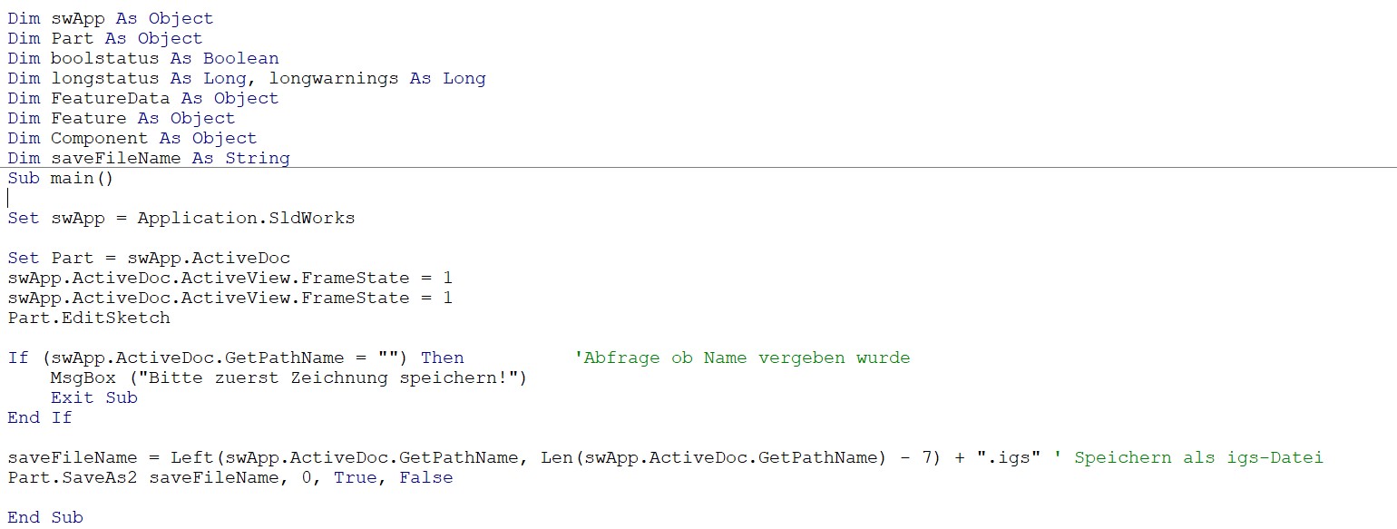

Hallo Gemeinde,
ich nutze schone einige Jahre erfolgreich ein Macro zum exportieren igs.
Seit der Inst. von 2023Sp3 funzt diese beim export von igs leider nicht mehr, die generierte igs-Datei lässt sich nicht öffnen.
Hat jemand einen Plan von der Sache?
Daniel

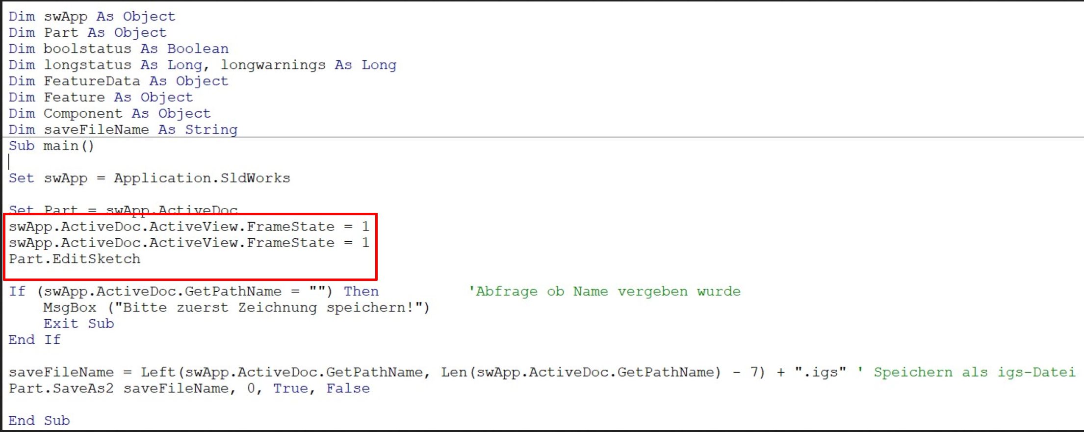

Hallo Daniel,
auf den ersten Blick scheint das Makro zu funktionieren. Ich erkenne
augenscheinlich keine Auffälligkeiten.

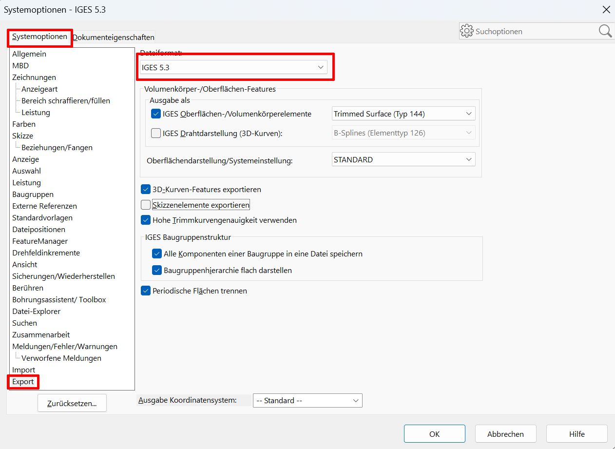

Hast du schon mal mit den IGES-Optionen gespielt? Evtl. musst du da
noch einige Sachen einstellen, damit das IGES geöffnet werden kann.
Andreas

Hallo Andreas,
hab's soeben nochmal getestet.
Ergebnis ist das die erste Datei erstellt wird und sich auch öffnen lässt, alle weiteren Dateien werden zwar erstellt lassen sich aber nicht öffnen.
Daniel

Kommentiere mal die drei markierten Zeilen aus oder lösche sie.
Vielleicht hilft das ja weiter
Andreas

Der Code scheint mir auch richtig. Ich würde nur mal alle "swapp.activedoc" gegen "Part" austauschen, was ja oben dafür initialisiert ist. Vielleict ist das einer der berühmten Dreckeffekte, wenn man mit "late binding" arbeitet.

Hallo Andreas,
danke für den Hinweis, 4 Dateien getestet, es funktioniert.
Daniel
