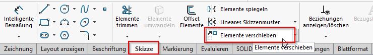

Nein den Screenshot in meinem Post.
Da zeige ich dir das Feature "Elemente verschieben".

Ahem, danke, aber war der gestern auch schon da? Dann habe ich was auf den Augen gehabt, sorry. Ich fand hier nur den Link zum Video.
Danke!
Edit: Ich weiß jetzt warum. Bei Vollbildanzeige ist der Scrrenshot ganz außen rechts, fernab vom Beitrag. Habe ihn vorhin nur gesehen, weil das Fenster kleingeschaltet war.
Muss da besser aufpassen....

Also das Video ist schon mal sehr gut und umfassend. Und auch der Screenshot ist sehr hilfreich gewesen.
Ja, ich hatte leider nur eine (DPS) Schulung und mein Betrieb hat extrem dringende Aufträge, sodass vieles nach hinten geschoben wird. Ist halt so in der Industrie.
Meinen Schriftkopf habe ich jetzt umfassend angepasst. Da sich die Linien verschoben haben, habe ich diverse Abhängigkeiten vorgesehen und auch Maße eingesetzt. Allerdings bleiben diese Maße sichtbar, sodass ich, als alles gepasst hat, die Maße wieder rausgelöscht habe. So habe ich aber nichts fixiertes. Wie habt Ihr das gemacht?
Einen Block zu erstellen wäre nicht sinnvoll, oder?

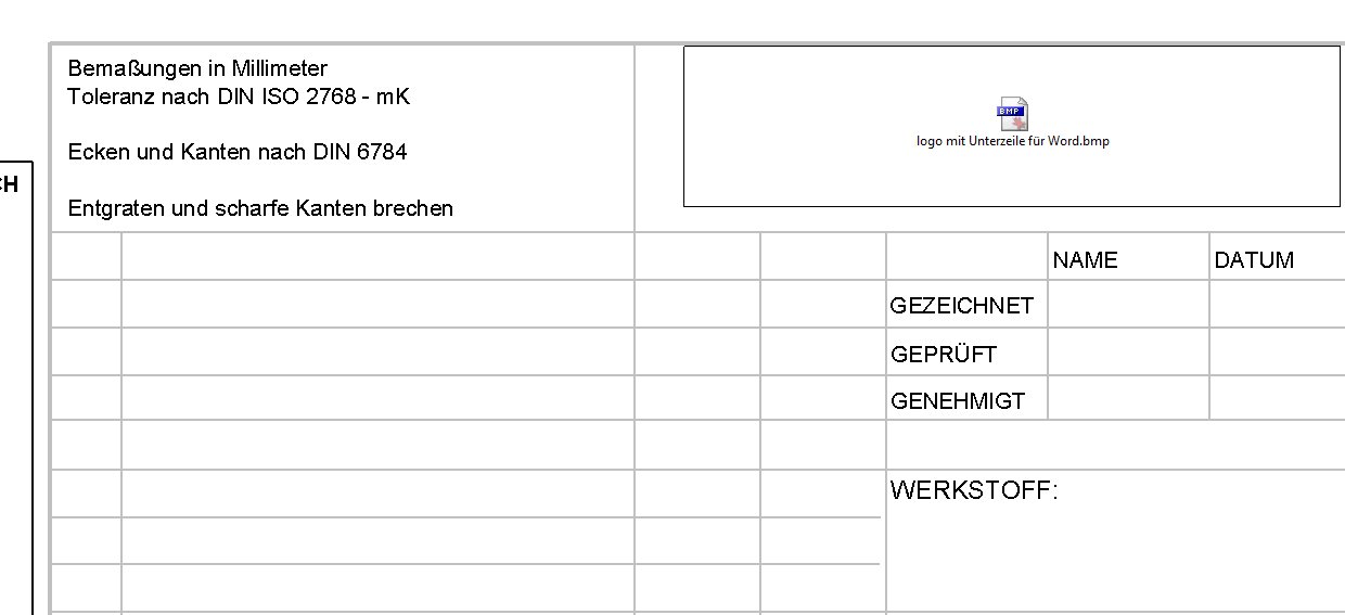

Was noch nicht klappt, obwohl ich extra ein BMP erstellt habe, ist das Einfügen des Firmenlogos.
Sieht bei mir so aus:
Ralf

erstellt am: 07. Jul. 2023 11:01    Editieren oder löschen Sie diesen Beitrag!  <-- editieren / zitieren -->   Antwort mit Zitat in Fett Antwort mit kursivem Zitat    Unities abgeben: 1 Unity (wenig hilfreich, aber dennoch)2 Unities3 Unities4 Unities5 Unities6 Unities7 Unities8 Unities9 Unities10 Unities
Original erstellt von Passjäger:
Edit: Es funktioniert nicht, wenn ich - wie im Video - ein "Objekt" einfüge. Als Bild klappt es. "Darf" man das auch so machen?

Das hängt immer von den anderen Anwendungen ab, die sich auf deinem Windows-Rechner um die Handhabung der entsprechenden eingebetteten Objekte streiten. Deshalb empfehle ich ja (in dem Video) auch die Verwendung eines Logos aus Vektorgrafik. Sprich: In SWX nachgezeichnet. Aus Linie, Bogen, Kreis...
Alternativ kannst du auch ein Skizzenbild versuchen. Oder halt als PNG.

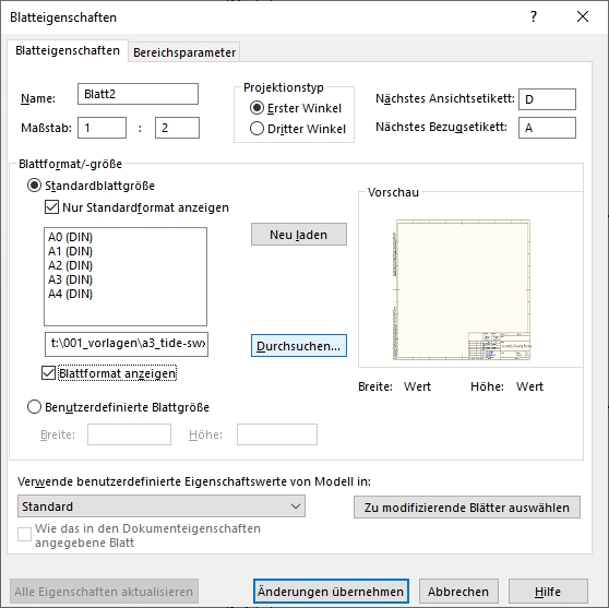

Noch ne Frage hinterher:
Wie kann man denn am einfachsten eine bereits bestehende, mit einem Bauteil verknüpfte Zeichnung an die neuen Vorlagen umändern?
Beim INV hat man Zeichnungsrahmen und Schriftkopf gelöscht und diese von der neuen Vorlage wieder reinkopiert. So eine Anwendung sehe ich aber beim SW nicht.
Bei einem größeren Projekt wäre es mir schon recht, wenn alle Zeichnungen denselben Zeichnungsrahmen und Schriftkopf hätten.
Danke schon mal.

erstellt am: 10. Jul. 2023 10:50    Editieren oder löschen Sie diesen Beitrag!  <-- editieren / zitieren -->   Antwort mit Zitat in Fett Antwort mit kursivem Zitat    Unities abgeben: 1 Unity (wenig hilfreich, aber dennoch)2 Unities3 Unities4 Unities5 Unities6 Unities7 Unities8 Unities9 Unities10 Unities Nur für Passjäger 10 Unities + Antwort hilfreich
Bei einer geöffneten Zeichnung mit neuem Schriftkopf:
- Datei->Blattformat speichern (*.slddrt)
Alte Zeichnung öffnen:
- RMT aufs Blatt ->Eigenschaften (siehe Bild)
- über Durchsuchen das passende Blattformat auswählen
Wenn es mehrere Dateien/Projekte sind auch per Makro, z.B. Stefan Berlitz Makro http://solidworks.cad.de/mm_29.htm
Aber auch hier im Forum andere Projekte... Suchen nach Blattformat tauschen...
HTH
Ralf

erstellt am: 11. Jul. 2023 09:09    Editieren oder löschen Sie diesen Beitrag!  <-- editieren / zitieren -->   Antwort mit Zitat in Fett Antwort mit kursivem Zitat    Unities abgeben: 1 Unity (wenig hilfreich, aber dennoch)2 Unities3 Unities4 Unities5 Unities6 Unities7 Unities8 Unities9 Unities10 Unities
Original erstellt von Ralf Tide:
HTH
Ralf
Perfekt! Hat geklappt! Vielen Dank!!
