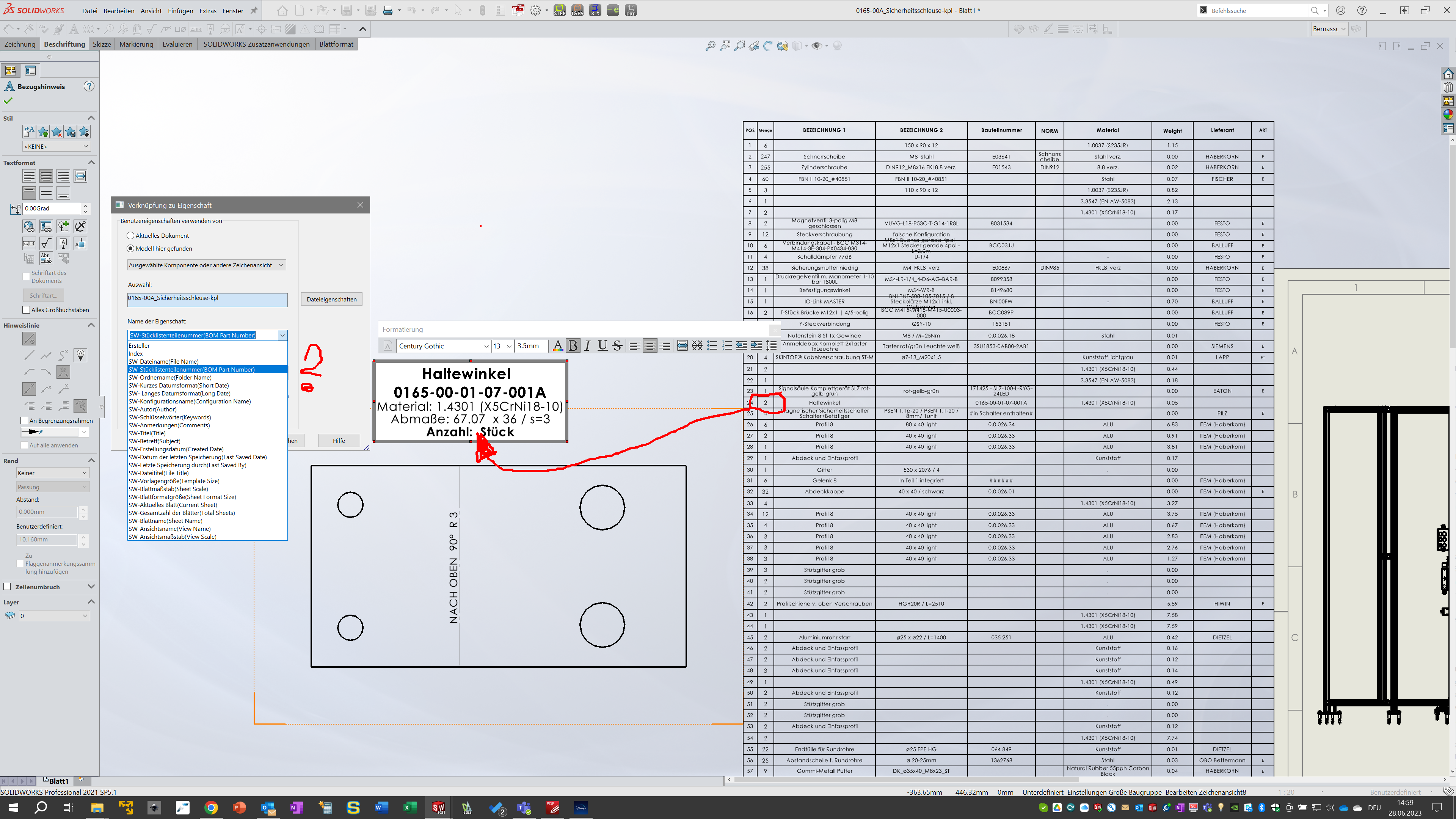

Hallo liebes Forum,
Die Ausgangsbasis.
Ich habe eine Zeichnung mit einer (1) Stückliste (nur Teile) und die Laserteile für den Laserschneider als Abwicklung in dieser Zeichnung eingefügt.
Ich habe es bis hierher geschafft, die Bezeichnung, die Zeichnungsnummer, Material und größte Abmessung in einen Vorlagentext zu packen, der durch rausziehen aus meiner Bibliothek auf das Bauteil die für das jeweilige Bauteil hinterlegten, vorhin genannten Eigenschaften anzeigt. Lediglich die Stückzahl muss ich manuell Eintragen, da ich es nicht schaffe, die Stückzahl aus der Stückliste für das jeweilige Teil im Text zu verknüpfen.
Es gibt zwar eine SWX-Eigenschaft die sich "SW-Stücklistenteilenummer (BOM part Number)" nennt, doch ich habe keine Ahnung was diese machen soll. Wenn ich sie auswähle wird nichts angezeigt....
Hat jemand eine Idee was ich falsch mache?
Vielen Dank

Über die Stückliste geht es relativ einfach:
Option "Tabellenzelle verknüpfen" und in der Stückliste auf die Anzahl klicken.
VG

Hallo Andi,
Danke für deinen Hinweis. War mir so auch nicht bekannt.
Trotzdem ist es noch nicht das was ich gerne hätte. Ich muss nach wie vor den Textblock editieren um die Assoziativität mit der Stücklistenzelle herzustellen. Allerdings wird sich (hoffentlich) die Stückzahl ändern, sollte die Anzahl in der Baugruppe geändert werden.
Was mir noch immer unklar ist, ist die SWX-Eigenschaft "SW-Stücklistenteilenummer (BOM part Number)". Was kann ich mit der machen. Ist das ein möglicher Weg meinen Textblock mit der Stückliste zu verknüpfen ohne manuell zu editieren? Nutzt irgendjemand diese Eigenschaft und könnte mir vielleicht ein Beispiel nennen?

Hallo Bernhard,
hier gibt es ja schon einiges zum Thema, allerdings auch keine Lösung:
https://ww3.cad.de/foren/ubb/Forum2/HTML/030833.shtml#000012
Bei mir wird auch nur der Dateiname angezeigt wenn ich "SW-Stücklistenteilenummer(BOM Part Number)" verwende.
