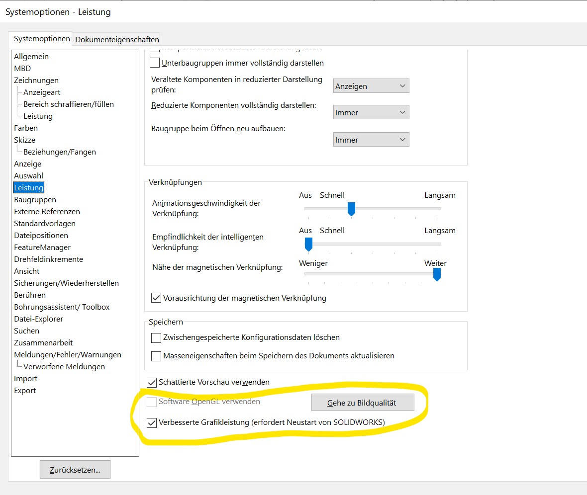

Guten Tag.
Ich habe das Problem, dass bei mir die Teile durchsichtig sind (bei Einzelteilen, aber auch in Baugruppen)
Das komische ist, dass beim ersten öffnen alles passt, sobald ich aber ein zweites Teil oder Baugruppe öffne, habe ich das oben genannte Problem (siehe Bild).
Bild: https://ibb.co/WPC48NF
Das Problem betrifft die Anzeige "schattiert mit Kanten".
Wenn man nur schattiert wählt, so sind die Teile sichtbar, allerdings ohne Kanten.
Ich bitte um Hilfe.

Für eine Diagnose fehlen noch ein paar wesentliche Infos (die du gerne in die System-Info / Zusatztext packen darfst) :
SolidWorks: Version und Service pack
Betriebssystem
Grafikkarte und welcher Treiber
Was sagt die SolidWorks Diagnose zu deinem System? Alles ok?
Tritt der Fehler auch auf, wenn du SWX in den Optionen zwingst, mit der Software zu rendern und nicht über die Grafikkarte?
Ich hab daheim kein SWX, darum kann ich dir erst morgen ein Bild schicken, wo das einzustellen ist.
Grüße Günter

Hallo Günter, erstmal danke für deine Antwort!
Hier meine Systemdaten:
SolidWorks: Version 2022-2023 Student Edition
Betriebssystem: Windows 10 Pro
Grafikkarte: NVidia RTX 3070
Prozessor: i7-10700K
Treiber: GeForce Game-Ready Treiber Version 536.23 (die neuste)
Hier ein Bild der Diagnose: https://ibb.co/xXZZsbs
Die Einstellung zum rendern über Software konnte ich leider nicht finden, somit würde ich mich sehr über ein Bild freuen, wo die Einstellung zu finden ist.

Grafikprobleme, vorrangig mit Spiele-Grafikkarten, gibt es öfters.
Meist sind sie leicht zu lösen, siehe hier:
https://ww3.cad.de/foren/ubb/Forum2/HTML/034455.shtml#000001
Einen schönen Gruß von Heiko

Spiel mal mit den beiden Knöpfen:
"Software OpenGL verwenden" und "Verbesserte Grafikleistung"

Hallo Heiko und Günter,
zunächst ein herzliches Danke für eure Unterstützung!
Seit heute sind die Probleme durch Geisterhand verschwunden!
Habe gestern SolidWorks neu installiert und meine Grafikkartentreiber aktualisiert.
Eventuell hat dies das Problem gelöst.
Falls es wieder Probleme gibt Versuche ich eure oben genannten Vorschläge anzuwenden und melde mich hier wieder, wenn es was gebracht hat.
Hoffentlich hilft es dem ein oder anderem, der ähnliche Probleme hat wie ich. Scheint ja zu funktionieren, da ein anderer das selbe Problem hatte und die "verbesserte Grafikleistung" der Grund war.
