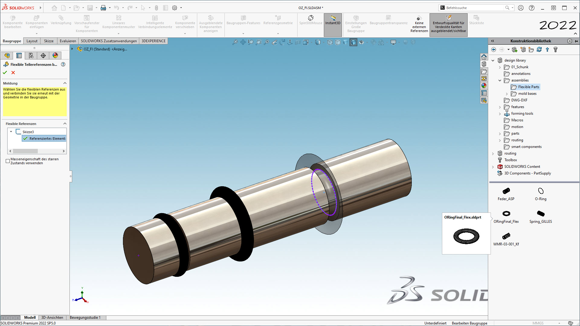

Hallo Zusammen,
ich benötige Eure Schwarminteligenz;
Ich möchte gerne eine Vorlagedatei erstellen bei der ich nur Parameter der Vorlagedatei ändere und mein Teil generiert wird:
Als Beispiel der O-Ring (eingebaut/gequetscht):
-Die Vorlagedatei soll zentral abgelegt sein, sodass jeder darauf Zugriff hat aber nicht geändert werden kann (wie ein Toolboxteil/schreibgeschützt)
-Beim Einziehen diese Datei in eine BGR soll ein Eingabefeld zur Eingabe der drei Parameter (Nuttiefe, Nutbreite und Nutdurchmesser) erscheinen
-Nach Eingabe der Parameter wird das Teil erstellt/geändert und man kann dann das Teil "unabhängig machen" (in einem anderen Pfad abspeichern)
Ich benutze SolidWorks 2022 und mittlerweile kann man da auch einen benutzerdefinierten Pfad in der Toolbox erstellen, das wäre ja eine gute Möglichkeit für den "zentralen Ort",
jedoch geht es mir um die Vorlagedatei und nicht unbedingt um den Ort.
Mein Problem ist es, dass ein O-Ring in unterschiedlichen Nuten eingebaut werden kann und somit ich eine Vielzahl an Konfigurationen erstellen müsste um diese dann in einem Toolboxteil heraussuchen müsste.
Es muss auch nicht ein Toolboxteil werden aber eine gewisse Automation sollte es haben.
Hoffe Ihr könnt mir da weiterhelfen und vielleicht auch andere Ansätze/Möglichkeiten teilen.
Im Voraus schonmal vielen Dank

ich glaub Eingabefelder die beim Öffnen einer Datei angezeigt werden gibt es so ohne VBA Events nicht.
Möglichkeiten
- Größe über Bemaßung steuern. Diese standardmäßig nicht ausblenden, sodass die nach dem Öffnen sichtbar sind
- DriveWorks (Kenn ich mich nicht mit aus)
- O-Ring per Makro erstellen (Hier wären auch Eingabefelder möglich)
- Maße über Gleichungen und Variablen steuern (Gleichungsmanager)

Das sollte mit DriveWorks Express  oder Makro-Programmierung lösbar sein sein. Im letzteren Fall würde ich das Makro starten -> Maske erscheint -> Makro kopiert Vorlage in den gewünschten Pfad und passt die Konfugurationen/Bemassungen an.

wir hatten die O-Ringe als Datei mit Konfigurationen
in deinem Fall würde ich je nach Einbaunut einen eigenen Teil anlegen
und jeder kann nach Bedarf dann den Ring verbauen
in der Vergangenheit habe ich verschiedene Wege gesehen, die einen haben einfach einen Runden O-Ring eingebaut, die anderen haben das gequetschte Profiel rotiert, jeder wie er mag..
gleich hatten alle, die Konfigurationen...

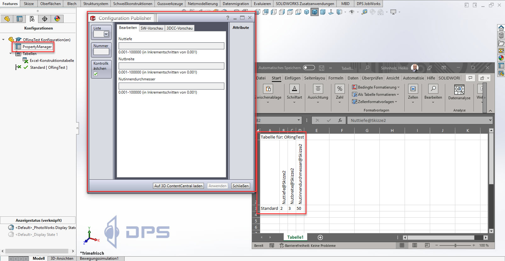

ORingTest.sldprt
ORingTest.sldprt
ORingTest.sldprt
danke für die schnellen Antworten.
Ich hab mal etwas herum experimentiert und diese Datei erstellt.
Leider komme ich nicht weiter:
Wird die Datei aus dem Explorer in die BGR reingezogen bekomme ich, zwar kein schönes aber ein Eingabefeld, in dem ich die Parameter ändern kann.
Liegt die Datei im Toolboxordner und ich ziehe sie in die BGR, kann ich die Parameter nicht ändern…
Frustrierend…. wenn es nicht so klappt wie man will…
Weiß jemand vielleicht, wie man die Toolbox-Teil-Vorlagen erstellt. Beim Zahnrad z.B. kann man auch Parameter manuell eingeben die nicht als Konfiguration festgelegt werden.
Hab mir mal die Vorlage vom O-Ring angeschaut aber nicht verstanden wodurch sie gesteuert wird.
das Geheimnis nennt sich Configuration Publisher; siehe Screenshot.
Zur Toolbox: Man kann keine eigenen Teile erstellen, die sich genau so, wie die Toolbox-Teile verhalten.

Original erstellt von Heiko Soehnholz:
Ich meinte die Vorlage-Datei aus der Toolbox, nicht meine Datei. Meine habe ich mit dem Configuration Publisher erstellt.
Das ist aber echt schade!!! Und auch etwas seltsam, dass das von SolidWorks "blockiert" wird.
Braucht man dafür dann besondere Kenntnisse und eine andere Software, gehe ich mal davon aus.
Gibt es aber eine Möglichkeit, dass mein Teil sich ÄHNLICH dem Toolboxteil verhält?
Oder ist das was ich erstellt habe schon die "beste" Lösung, die man so als Laie hinbekommt?

Dass es so etwas gibt, beweisen einige Toolboxteile. Bei sämtlichen Stahlprofielen kann man die Länge manuell eingeben, sprich dieser Wert wird irgendwie in die Vorlage geschrieben und das Bauteil generiert die Länge des Austrags nach dem manuellen Wert.
Ein Profil ist letztendlich nichts anderes als eine 2D Skizze die entlang eines Pfades ausgetragen wird. Das ich die Maße per Doppelklick auf die Geometrie anpassen kann gilt auch für jedes andere Bauteil. Somit wäre das mit deinem O-Ring auch möglich je nach dem wie er aufgebaut ist.
Sprich, Vorlage kopieren, in BG einfügen, per Doppelklick Maße anpassen und fertig. Wirklich komfortabel wird das aber nur wenn der O-Ring nicht mit zu vielen Features aufgebaut ist.

... sehe ich keinerlei Variablen oder Konfigurationen. Formeln und Gleichungen ja, aber eben nichts, was die Features oder Maße im Bauteil steuert.
genau! Du vergisst / weisst nicht, dass die Toolbox eine extra Datenbank für diese Dinge hat. Und das ist auch der Grund, warum man seine eigenen Teile nicht einfach mal da rein speichert, und schon ist die Magie da. Es gibt nämlich kein Tool, das für die die notwendigen Datenbanktabellen und Regelwerke hinterlegt, wie das für die mitgelieferten Teile schon geschehen ist.
Und daher wird das mit der Toolbox eben auch nix.

nur kurz meine Idee zu der ganzen Sache, ohne zu sehr in die Tiefe zu gehen - warum legst du den O-Ring nicht als Bibliotheksfeature an? Dann könntest du - je nach Ausarbeitung der Skizze(n) - jeden Parameter den du brauchst eingeben und wärst dabei unabhängig von der Toolbox. Einziger Nachteil dabei ist, dass du für den Ring immer eine neue Datei anlegen musst.

N'Abend,
man kann so viele Wege gehen ... aber zuvor sollte man auch die Ansprüche nochmals vollständig benennen.
Zu der von dir genannten Größenauswahl:
- Nuttiefe
- Nutbreite
- Nutdurchmesser
könnte man zusätzlich, sofern die verformte Darstellung gewünscht ist, die Einbau / Dichtsituation betrachten:
- radial dichtend
- axial dichtend
- Nutform (rechteckig, trapezförmig, dreieckig,...)
und natürlich auch:
- kreisrunder Nutverlauf
- rechteckig-verrundeter Nutverlauf (z. Bsp. bei Flanschdichtungen)
und für die anschließende Bestellung:
- Bestellgröße
- hinterlegen eurer ERP-Artikelnummer?
Denn ich habe es immer so verstanden, dass man zunächst eine (normierte) bestellbare Größe auswählt, die dann in die Nut eingepasst wird. Wählt man nur einfach die Werte aus der Einbausituation, wie bestellt man dann?
Auch für das SWX Handling (die Verknüpfung in der Baugruppe z.Bsp.) sollte man ein wenig Vordenken:
- Kann/sollte eine Verknüpfungsreferenz im Teil vorhanden sein?
- Sollte man anstelle verschiedener Größenangaben auf Geometrie anderer Komponenten referenzieren?
Der Configuration Publisher unterstützt auch abhängige Werte, wie z. Bsp. in der EN 3601 gelistet. Von daher ginge damit schon eine gewisse Sinnhaftigkeit bei der Größenauswahl einher.
Ich bin aus zeitlichen Gründen noch nicht dazu gekommen, mal ein Beispiel zu versuchen; melde mich ggf. wieder.
In der Zwischenzeit könnte man ja auch überlegen, eine Intelligente Komponente daraus zu erstellen. Mit automatischer Größenwahl und/oder ein Ring, der sich seine eigene Dichtnut erstellt. Einfach mal hier reinschauen: https://www.youtube.com/watch?v=JfJiY03XfkQ

O-Ring_Flex_ASP.mp4
ORingFinal_Flex.sldprt
Schön gemacht Dein O-Ring Michael,
seit SOLIDWORKS 2020 gibt es Flexible Teile
VG
