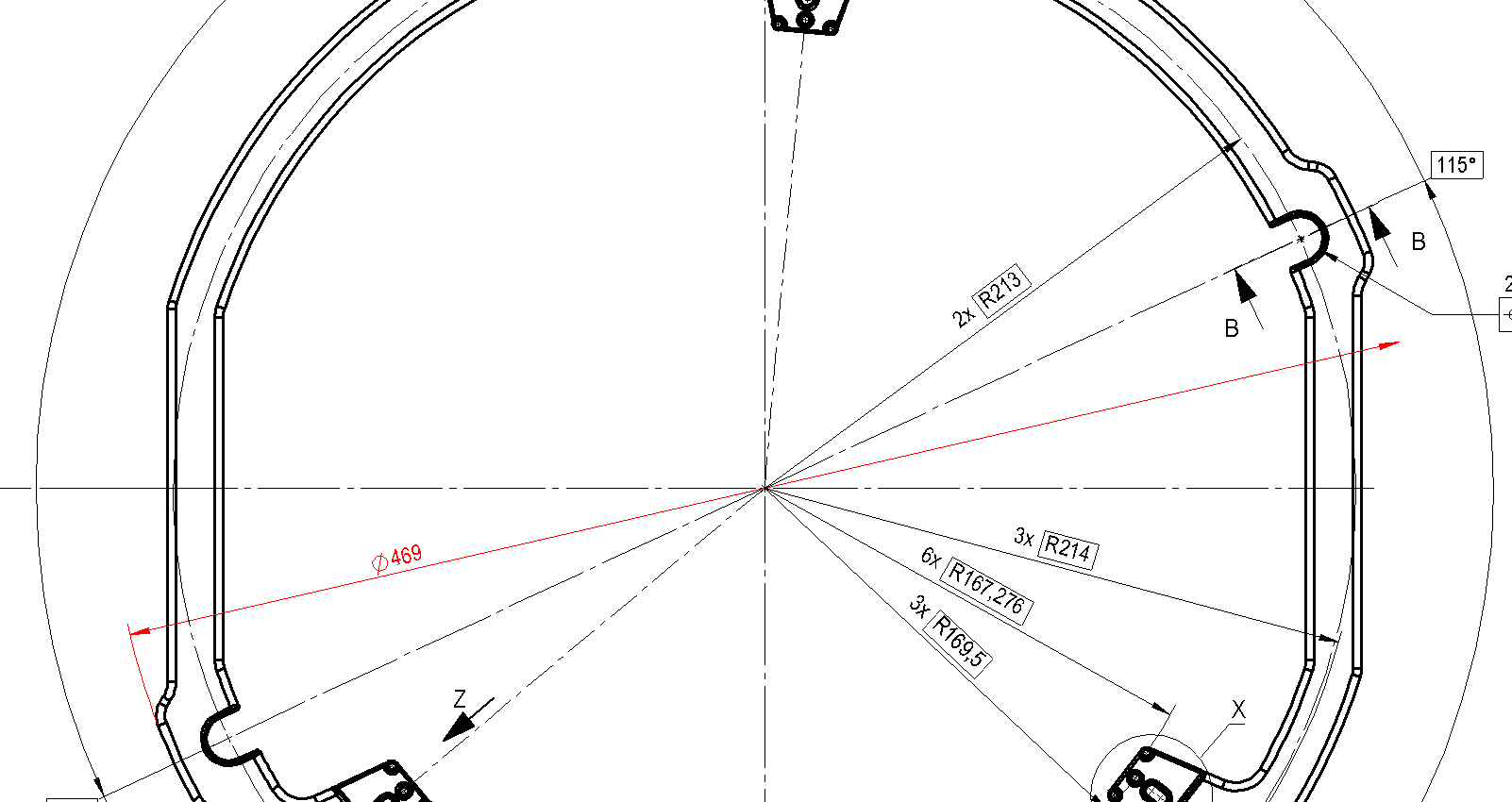

hat vielleicht jemand eine Idee, wie man in Solid Works den rot markierten Durchmesser im Anhang so darstellen kann, dass die Maßhilfslinien auf beiden Seiten dargestellt werden und der Maßpfeil nicht einfach in der Luft hängt?
Beste Grüße

hat vielleicht jemand eine Idee...
Meine Idee wäre Radiusbemassung.

es gibt da meines Wissens keine Lösung! Wir blenden die Maßlinie, bei der die Maßhilfslinie fehlt, mit RMT einfach aus. Dadurch hat man alles als Durchmesser bemaßt und es sieht akzeptabel aus.

Ich denke, es liegt einfach daran, dass der zweite Teil des Kreises für das Programm ja gar nicht zu den Elementen gehört, die bemaßt werden sollen.
Selbst wenn SWX mit irgendeiner Methodik einen zweiten (oder 3., 4....) Kreisbogen identifizieren sollte, der passt, wäre das dann vermutlich in vielen Fällen der falsche und es würden auch noch zusätliche Maß-Kreisbogen hingemalt werden.
