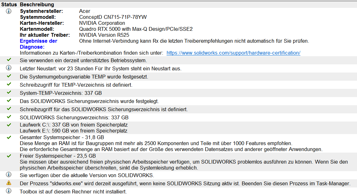

Hallo Zusammen,
ich habe im Netz irgendwie nichts gefunden, das mein Systemverhalten erklärt. Ich hoffe, jemand hat eine Idee. Ich habe früher sehr viel mit Solidworks gemacht und auch administriert, installiert, usw. jetzt aber in der Firma nur noch begrenzt und zu Hause eben. Die Installation von SWX2022 SP5 läuft stabil und ist die gleiche, wie auf meinem eigentlich um Welten langsameren Firmenlaptop.
Es ist eine Lizenz über die Firma zum Training, lokal bei mir auf meinem privaten Laptop installiert. Leider jedoch läuft das alles so mit Verzögerung, das es mir den letzten Nerv raubt.
- Eine Bemaßung in einer einfachen Skizze eines leeren Bauteils: 2 Sekunden bis er das bearbeitet und danach kann man zuschauen, wie er das in ca. 3-5s in eine Längenänderung umsetzt.
- Auch das Anklicken einer Fläche dauert quälend lange.
- Die Zahlen in einem Eingabefeld gebe ich ein und kann dann zuschauen wie sie langsam auf dem Bildschirm ankommen.
- Der Rechner langweilt sich derweil.
Grafik ist hingegen schnell, auch bei sehr hohen Einstellungen und Schatten etc.
Alle Einstellungen zurückgesetzt, das gleiche.
Hat jemand ein Idee, was da falsch läuft?

Ich habe jetz mal die Diagnose von Rx angehängt und ein Video gemacht, bei dem man das Problem gut sieht. Rx hat zwar so getan, als wenn es ein Video aufzeichnet, es aber nicht mit abgespeichert...also mit Freeware
Hoffe das Video ist nicht zu groß.
Gruß, Lars

erstellt am: 12. Jan. 2023 15:30    Editieren oder löschen Sie diesen Beitrag!  <-- editieren / zitieren -->   Antwort mit Zitat in Fett Antwort mit kursivem Zitat    Unities abgeben: 1 Unity (wenig hilfreich, aber dennoch)2 Unities3 Unities4 Unities5 Unities6 Unities7 Unities8 Unities9 Unities10 Unities Nur für Heimwerkerling 10 Unities + Antwort hilfreich
Hallo Lars,
hast du schon mal andere Grafikkartentreiber ausprobiert?
Du hast im Moment die R525 er Version drauf.
Bei uns läufts im Moment mit dem R515 er am besten.

Hallo Christoph,
Also ich habe die Grafikkarte auf die Intel umgestellt. Hat nichts gebracht. Andererseits sehe ich eigentlich auch nicht so ganz wie das zusammenhängen soll.
Gruß, Lars

Hallo Lars,
die Vermutung hatte ich, da beim Eingeben der Werte öfters das Bild( die untere "Info" Leiste)  neuaufgebaut wurde.
Könnte es sein das sich deine beiden Grafikkarten nicht vertragen?
Das war bei uns ein Hinweis vom Support, hatte aber keine Auswirkung.

du hast ihn missverstanden, du sollst die Treiberversion der RTX um eine Version zurück setzen, vielleicht macht der Treiber Probleme
und mir fällt noch was ein, hast du eingestellt, dass bei Solidworks immer deie RTX verwendet werden muss? Diese Einstellung würde ich empfehlen. (du hast geschrieben, das bei größeren Baugruppen alles flüssig läuft)

Also ich habe im Gerätemanager jeweils mal die eine oder andere Grafikkarte deaktiviert. Ändert aber auch nichts.Bei der Intel dürfte dann ja auch die Version von Nvidia keine Rolle spielen. Hab jetz sogar mal das Laptop aufgeschraubt, ob alle Stecker sitzen...
