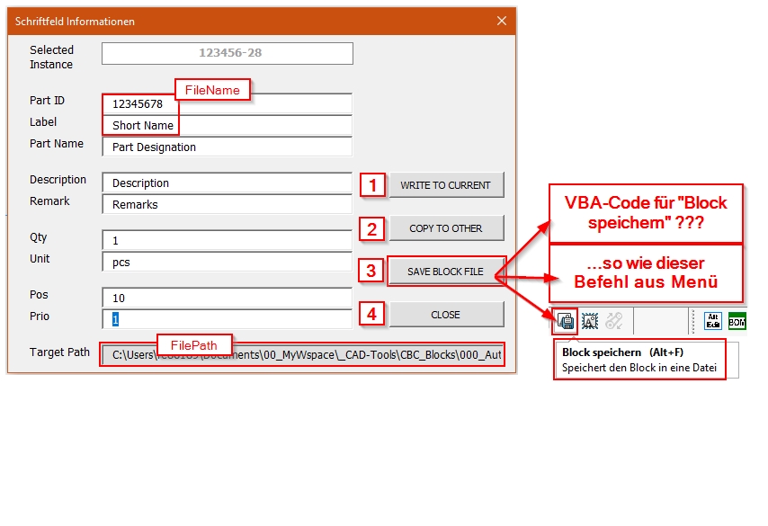

Hallo Gemeinde,
Mal wieder eine Frage zum Skizzenblock.
Zur zügigen Erstellung einer Block-Bibliothek möchte ich ausgewählte Block-Instanzen per Makro in eine Datei speichern.
Hintergrund ist, dass ich nach Auswahl der Block-Instanz den Ordnerpfad mit Dateiname per Klick gleich mitgeben möchte.
Die Identifikation der Blockinstanz und auslesen des Dateinamens aus dem Attribut funktioniert bereits.
Nur fürs "Block speichern" per VBA habe ich bisher keinen sachdienlichen Hinweis gefunden.
Danke im Voraus für eure Hilfe.
Lieber Gruß vom mechanikuss

Hallo Christian,
Danke für deine Rückmeldung. Möglicherweise habe ich mich missverständlich ausgedrückt.
Ich möchte nicht mehrere Instanzen auf einmal speichern, sondern nur die eine aktuell selektierte Instanz.
Mir fehlt im Grunde nur ein Code, wie man per VBA "Block speichern" aufrufen kann.

Hallo Heinz,
Danke für die Mühen - echt lieb von Dir.
Und es wurde nun auch geklärt, dass wir die Block-Definition in die Datei speichern, nicht die Instanz.
Meine eigentliche Frage ist viel banaler, als es aussieht.
Mir fehlt nur die eine Zeile VBA-Code zum "Block speichern"
Alle anderen Schritte laufen bereits.
Der Zweck meines Tools ist lediglich, einen bestehenden Block mit derselben Geometrie (Definition) aber mit geänderter Attribut-Ausprägung als neue Datei in einen festgelegten Ordner abzuspeichern.
Der Ablauf ist wie folgt:
1. Einen bereits vorbereiteten und eingefügten Block auf der Zeichnung selektieren und Makro starten
2. Nun öffnet ein Formular und die Attributs-Werte können geändert werden (Teilenummer, Benennung, usw.)
3. Mit Button(1) werden die neuen Werte in die aktuell selektierte Block-Instanz geschrieben
4. Mit Button(2) können die neuen Werte auch in eine andere per Selektion ausgewählte Instanz übertragen werden
5. Mit Button(4) wird das Formular geschlossen und das Makro beendet
6. Mit Button(3) soll nun diese Block-Definition aber mit den veränderten Attribut-Werten in eine Datei gespeichert werden
  - Dateiname = Teilenummer_Label
  - Ablageort = Target Path
Aktuell wird mit Button(3) behelfsmäßig der Speicherpfad+Dateiname in die Zwischenablage gelegt und das Formular geschlossen.
Danach muss ich nun den Befehl: "Block speichern" manuell über Menü oder Shortkey ausführen, den kopierten Pfad einfügen und speichern.
Und genau das hätte ich gern auch noch per VB-Code automatisiert - wenn das so einfach geht?!
Ich hoffe, das ist nun so verständlicher. Das Formular findet Ihr im Anhang.
Gruß Fred

Hallo Fred,
also wenn es nur die Zeile ist um die Blockdefinition zu speichern
Wenn Du das Objekt der Blockdefinition hast z.B.: BlockDef
dann ist das einfach
BlockDef.Save(Pfad+DateiName)
Nur wird Dir das, wahrscheinlich, nicht weiterhelfen,
weil zuerst der Textwert in der Blockdefinition geändert werden muss.
anbei ein kleines Makro, was das erledigt
Const Attribut1 = "Eingabe"
Sub main()
  Dim swApp    As SldWorks.SldWorks
  Dim swMod    As ModelDoc2
  Dim selmgr    As SelectionMgr
  Dim BlIns    As SketchBlockInstance
  Dim BlDef    As SketchBlockDefinition
  Dim attr01    As String
  Dim ob        As SldWorks.Entity
  Dim swNote    As Note
  Dim SkMgr    As SketchManager
  Set swApp = Application.SldWorks
  Set swMod = swApp.ActiveDoc
  Set selmgr = swMod.SelectionManager
  'Selektierte Blockinstanz
  Set BlIns = selmgr.GetSelectedObject6(1, 0)
  'Auslesen des Attributwerts
  attr01 = BlIns.GetAttributeValue(Attribut1)
  'Die Blockdefinition holen
  Set BlDef = BlIns.Definition
  Set SkMgr = swMod.SketchManager
  'Die Blockdefinition bearbeiten
  SkMgr.EditSketchBlock
  'Alle Texte in der Definition durchlaufen
  For i = 0 To BlDef.GetNoteCount - 1
    Set swNote = BlDef.GetNotes(i)
    'Wenn das Attribut gefunden wurde
    If swNote.TagName = Attribut1 Then
      'Den Attributwert setzen
      swNote.SetText attr01
      Exit For
    End If
  Next i
  'Bearbeitung Blockdefinition beenden
  SkMgr.EndEditSketchBlock (True)
  'Blockdefinition sichern
  ok = BlDef.Save("C:\temp\" & attr01 & ".sldblk")
End Sub
Heinz

Hallo Heinz,
Funzt !!! Du bist spitze !!!  Geht es also doch so einfach?!
Ich war schon nah dran, aber mir haben noch diese Zeilen gefehlt:
'Deklaration
Alles andere war schon da
Vielen herzlichen Dank für deine Geduld, Mühe und Lösung.

SWX2021sp5 Windows11
(Medusa7, NesCAD2010,
solidEdge19)
erstellt am: 22. Dez. 2022 18:29    Editieren oder löschen Sie diesen Beitrag!  <-- editieren / zitieren -->   Antwort mit Zitat in Fett Antwort mit kursivem Zitat    Unities abgeben: 1 Unity (wenig hilfreich, aber dennoch)2 Unities3 Unities4 Unities5 Unities6 Unities7 Unities8 Unities9 Unities10 Unities Nur für mechanikuss 10 Unities + Antwort hilfreich
Original erstellt von Christian_W:
Dann musst du von der Instanz zur Definition gehen und die dann in eine Datei speichern.
sketchblockdefinition.save
da lag ich doch nicht so falsch in meiner Antwort ...
ob da nun mehrere selektiert sind, oder nur eine macht keinen großen Unterschied.
Gruß, Christian
