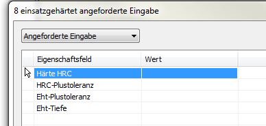

Hallo SW-Gemeinde,
ich hab mal eine Frage. ist es möglich einen Block zu erstellen mit einer Werte Abfrage? wie in den beigefügten Bildern aus Inwentor.
Gruß User

Du kannst dir eine Eigenschaft aus dem abgebildeten Teil abfragen, indem du ein Textfeld erzeugst und darin $PRP:"Eigenschaft"
schreibst.
Das Textfeld kannst du dann auch zusammen mit anderen Elementen in einem Block speichern.

Muss man denn alles über Eigenschaften in SW machen? Gibt es den keine andere Möglichkeit? Ich kann doch die Eigenschaften nicht explizit dem Block hinzufügen sondern immer nur den Teileeigeschaften.

es ist nicht lange her, da wurde diese Frage schon gestellt (und beantwortet):
https://ww3.cad.de/foren/ubb/Forum2/HTML/034173.shtml
EDIT: ... und zwar ohne Dateieigenschaften.

In den Teileeigenschaften legst du dir ein Listenfeld mit allen möglichen Angaben an, z.B. Wärmebehandlung.
Dann ist das schon mal mit dem Teil verbunden. Diese Eigenschaft kannst du dann mittels Textblock oder im Schriftfeld einblenden. Die Texte schreibst du in eine Excel Datei die Zentral für alle abliegt.
