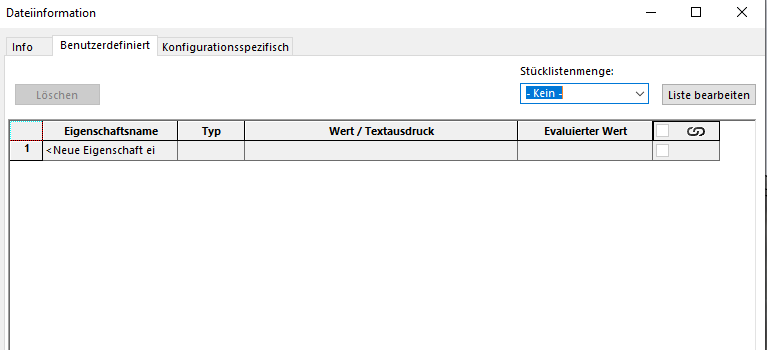

ein älteres Teil von mir hat unter Dateiinformationen die ganzen Informationen die ich wieder brauche, wie Dateipfad, material oder Dicke schon eingetragen. Dies möchte ich für mein eigenes Teil übernehmen. Kann ich das Format von dem ersten Teil, wo die wichtigen Informationen schon eingetragen sind, für mein eigenes Teil auch benutzen? Wenn ja wie am besten?

einfach alle Zeilen markieren (inklusive der Zeilennummer), dann Strg+C ... na, ja - ich denke, du weißt nun, wie es weiter geht?
(Falls nicht: Strg+V im eigenen, neuen Teil).
Am besten erstellst du die Eigenschaftsfelder in deinen Vorlagen. Oder/und erstellst dir eine Eigenschaften-Registerkarte.

Danke für den Tipp.
Nun habe ich das gleiche Problem, wie ich Sie damals auch schon hatte. http://ww3.cad.de/foren/ubb/Forum2/HTML/033590.shtml
Leider habe ich dessen Lösung vergessen.
"Ich habe mir eine Eigenschaften Registerkarte, wo ich Dateiinformationen wie Material, Gewicht und Dicke eingepflegt habe, erstellt. Den Wert zu der evaluierenden Eigenschaft wie Material und Gewicht konnte ich ohne Probleme zu weisen, aber die Eigenschaft Dicke ist nicht vorhanden (wie ihr im Anhang sehen könnt). Wisst ihr wie ich es trotzdem hinzufügen kann?"
Die Eigenschaft "Dicke" ist bei mir als eine Globale Variable angelegt, aber ich kann Sie nicht in die Eigenschaften Registerkarte eintragen.
