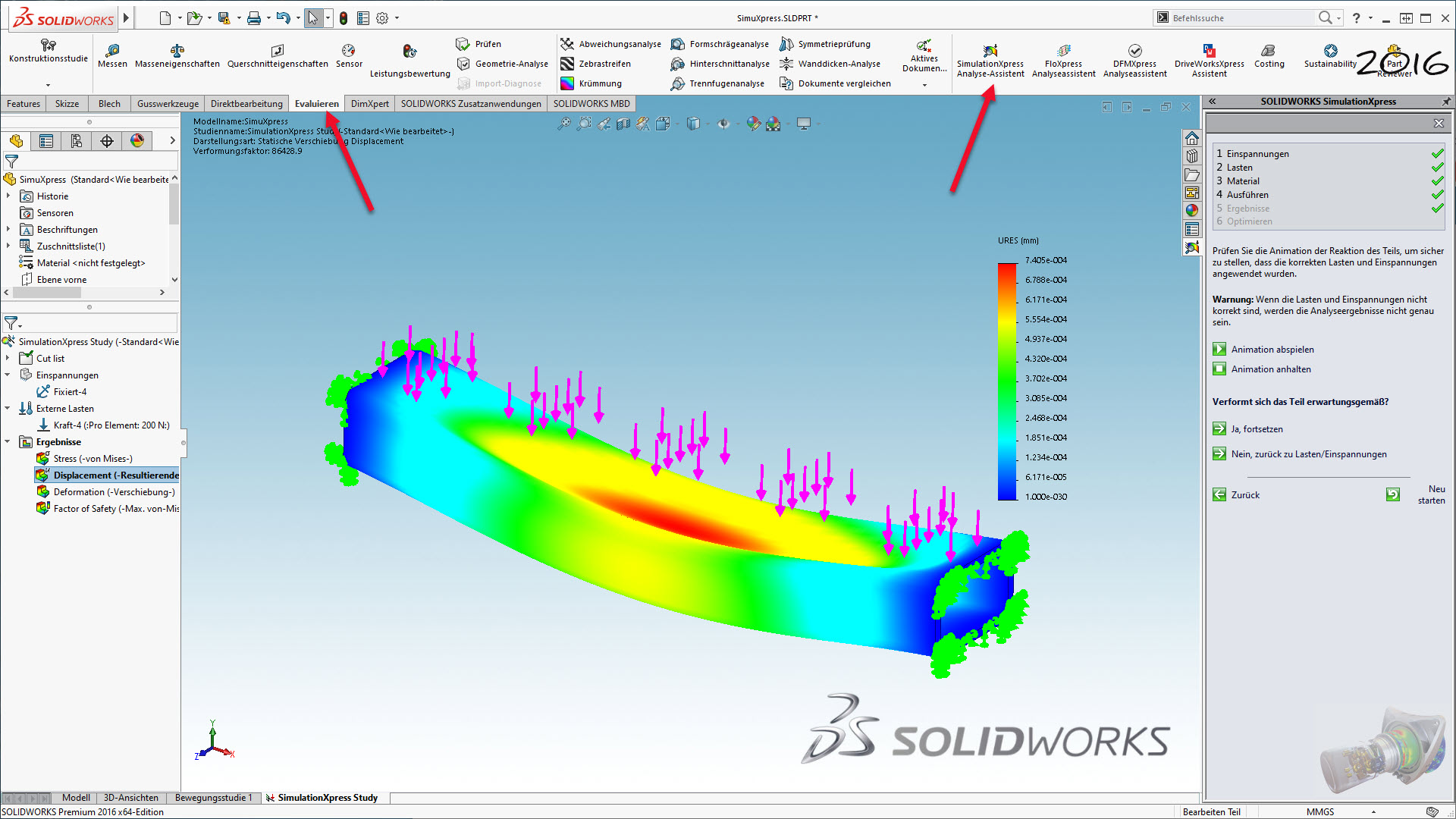

Hallo Dirk,
SimulationXpress ist immer noch in SOLIDWORKS Standard Desktop dabei.
VG
AndiS

erstellt am: 01. Apr. 2022 12:18    Editieren oder löschen Sie diesen Beitrag!  <-- editieren / zitieren -->   Antwort mit Zitat in Fett Antwort mit kursivem Zitat    Unities abgeben: 1 Unity (wenig hilfreich, aber dennoch)2 Unities3 Unities4 Unities5 Unities6 Unities7 Unities8 Unities9 Unities10 Unities
Äähhh...? Ich hab hier 2016 und das kleinste "Paket", Basisversion. Da ist das auch dabei??
Wo denn?

erstellt am: 01. Apr. 2022 12:22    Editieren oder löschen Sie diesen Beitrag!  <-- editieren / zitieren -->   Antwort mit Zitat in Fett Antwort mit kursivem Zitat    Unities abgeben: 1 Unity (wenig hilfreich, aber dennoch)2 Unities3 Unities4 Unities5 Unities6 Unities7 Unities8 Unities9 Unities10 Unities Nur für Relleumdesign 10 Unities + Antwort hilfreich
Kannst auch oben im Befehl-Suchfeld "Simu" eingeben

erstellt am: 01. Apr. 2022 12:25    Editieren oder löschen Sie diesen Beitrag!  <-- editieren / zitieren -->   Antwort mit Zitat in Fett Antwort mit kursivem Zitat    Unities abgeben: 1 Unity (wenig hilfreich, aber dennoch)2 Unities3 Unities4 Unities5 Unities6 Unities7 Unities8 Unities9 Unities10 Unities
Jo, soweit bin ich auch schon...dann soll ich den Produktcode eingeben.
Also ist das doch nicht dabei?

erstellt am: 01. Apr. 2022 12:29    Editieren oder löschen Sie diesen Beitrag!  <-- editieren / zitieren -->   Antwort mit Zitat in Fett Antwort mit kursivem Zitat    Unities abgeben: 1 Unity (wenig hilfreich, aber dennoch)2 Unities3 Unities4 Unities5 Unities6 Unities7 Unities8 Unities9 Unities10 Unities Nur für Relleumdesign 10 Unities + Antwort hilfreich
Original erstellt von Relleumdesign:
Den kannst Du nach kostenfreier Anmeldung auch kostenfrei abrufen...

erstellt am: 01. Apr. 2022 12:37    Editieren oder löschen Sie diesen Beitrag!  <-- editieren / zitieren -->   Antwort mit Zitat in Fett Antwort mit kursivem Zitat    Unities abgeben: 1 Unity (wenig hilfreich, aber dennoch)2 Unities3 Unities4 Unities5 Unities6 Unities7 Unities8 Unities9 Unities10 Unities
Das versuche ich gerade...die aus meinem SWX kopierte SN ist "ungültig" - wie kann denn das sein??
Oder bin ich auf der falschen Seite:
https://my.solidworks.com/xpress/simulation/2016/M0Z5VFCZBSL27W7WI2B22F2J2X2Y1M/?lang=DE&scid=mysw_ext_sw_2016_xpa_simulation
Da wollte ich ein Konto erstellen, denke, dass ich mich da noch nie angemeldet habe...geht nicht mit der SN. Mal sehen, ob ich auf dem Weg "neues Passwort" weiter komme.
Also da bekomm ich mit meiner SN eine ID, die ich dann im SWX eintrage, wenn ich SimulationExpress aufrufe?

erstellt am: 01. Apr. 2022 13:36    Editieren oder löschen Sie diesen Beitrag!  <-- editieren / zitieren -->   Antwort mit Zitat in Fett Antwort mit kursivem Zitat    Unities abgeben: 1 Unity (wenig hilfreich, aber dennoch)2 Unities3 Unities4 Unities5 Unities6 Unities7 Unities8 Unities9 Unities10 Unities
Okay...ist aktiviert und installiert dank eines sehr freundlichen Supports bei MB CAD!
Jetzt muss ich das nur irgendwie sichtbar auf meinen Schirm bringen, im Moment seh ich gar nichts.

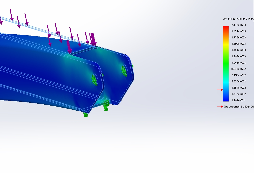

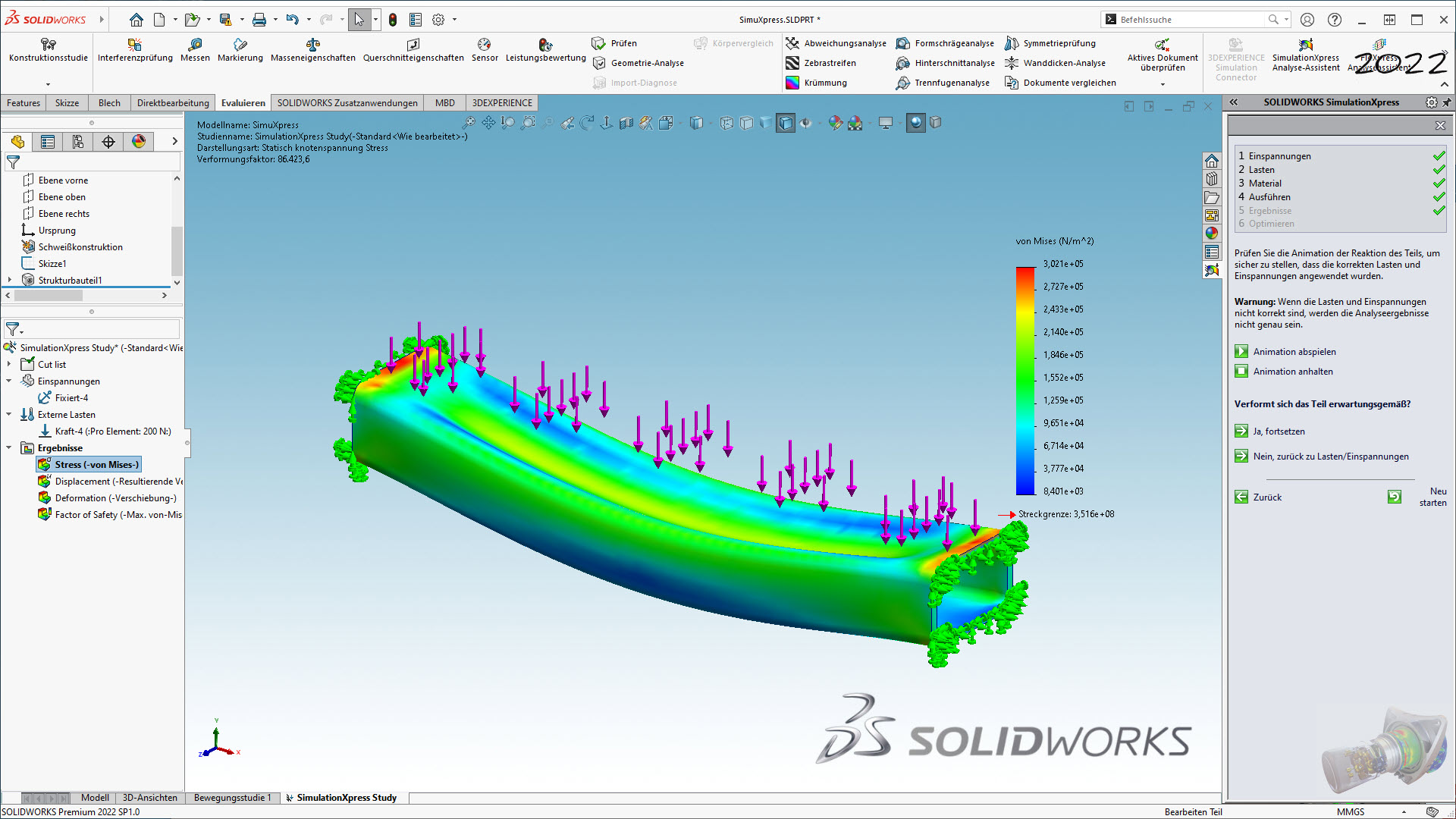

erstellt am: 01. Apr. 2022 14:19    Editieren oder löschen Sie diesen Beitrag!  <-- editieren / zitieren -->   Antwort mit Zitat in Fett Antwort mit kursivem Zitat    Unities abgeben: 1 Unity (wenig hilfreich, aber dennoch)2 Unities3 Unities4 Unities5 Unities6 Unities7 Unities8 Unities9 Unities10 Unities
Ok...es simuliert...
Allerdings kapier ich nicht, wenn ich die Kraft ändere, dann scheinen sich die roten Bereiche nicht zu ändern?
Irgendwas hab ich da wohl flasch verstanden...in der bildlichen Darstellung jedenfalls ändert sich nichts, nur der Mises-Balken verschiebt sich.
Die letzte Sim ist ja auch mindestens 10 Jahre her...wie muss ich da denken?

erstellt am: 01. Apr. 2022 17:31    Editieren oder löschen Sie diesen Beitrag!  <-- editieren / zitieren -->   Antwort mit Zitat in Fett Antwort mit kursivem Zitat    Unities abgeben: 1 Unity (wenig hilfreich, aber dennoch)2 Unities3 Unities4 Unities5 Unities6 Unities7 Unities8 Unities9 Unities10 Unities Nur für Relleumdesign 10 Unities + Antwort hilfreich
Mehr so in Zahlen statt in Farben.

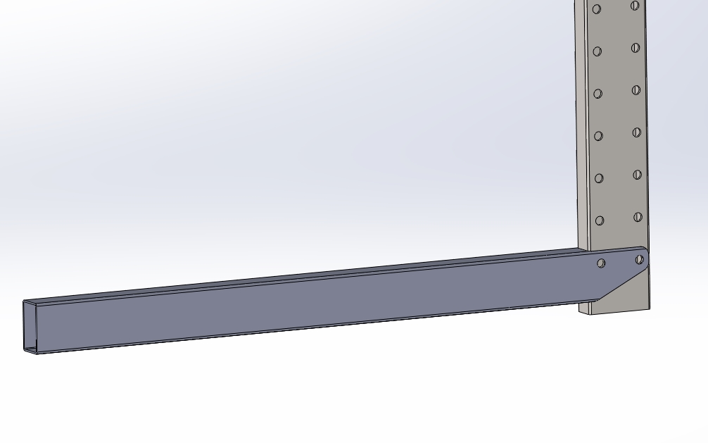

erstellt am: 01. Apr. 2022 17:42    Editieren oder löschen Sie diesen Beitrag!  <-- editieren / zitieren -->   Antwort mit Zitat in Fett Antwort mit kursivem Zitat    Unities abgeben: 1 Unity (wenig hilfreich, aber dennoch)2 Unities3 Unities4 Unities5 Unities6 Unities7 Unities8 Unities9 Unities10 Unities
Grummel...
Also ich orientier mich mal an der Position des Pfeils bei den Mise-Spannungen: je höher desto besser ;-) oder: ich darf nix ausser blau sehen.
Ansonsten seh ich ja ob ich irgendwo rote Überlastungbereiche habe. Das deckt sich aber nicht mit den farbigen Bereichen in der Mise-Darstellung!?
Leider funkt die Analyse aber bei dem Teil prinzipiell nicht, weil ich keine Freiheitsgrade festlegen kann. Eine Blechkante kann nämlich in Y ausweichen, mich interessieren deshalb nur die X-Kräfte.
Wenn ich die Einspannungflächen angebe, fixiert die Sim die ja komplett in xyz, das ist hier aber Käse. Resultat ist, dass die realen Kräfte völlig anders sein werden.
Ich muss also irgendwie tricksen...weiss aber noch nicht wie.
Jemand ne Idee, wie ich das simulieren kann? Das ist ein Regal-Tragarm, der eigentlich nur mit der hinteren Schraube fixiert sein soll. Unten stützt sich das am Rohr ab.

erstellt am: 04. Apr. 2022 07:36    Editieren oder löschen Sie diesen Beitrag!  <-- editieren / zitieren -->   Antwort mit Zitat in Fett Antwort mit kursivem Zitat    Unities abgeben: 1 Unity (wenig hilfreich, aber dennoch)2 Unities3 Unities4 Unities5 Unities6 Unities7 Unities8 Unities9 Unities10 Unities Nur für Relleumdesign 10 Unities + Antwort hilfreich
Rot heißt nicht . dass das Bauteil nicht hält, sondern rot ist der Bereich mit den größten Spannungen.
Wie Torsten schon schrieb ...mehr Zahlen als Farben.
Sim Express ist für ET im linearen Bereich des Spannungs-Dehnungs-Diagramms.
Auch sind hier die Einspannungen limitiert, hier ist eben nur eine Fixierung vorgesehen.
Ich vermute, dass das, was du hier simulieren willst, mit dem Express-Tool nicht wirklich ausreichend gemacht werden kann
Ohne geeignetes Hintergrundwissen und/oder einer geeigneten Schulung wäre ich vorsichtig beim interpretieren der Ergebnisse...

erstellt am: 04. Apr. 2022 10:44    Editieren oder löschen Sie diesen Beitrag!  <-- editieren / zitieren -->   Antwort mit Zitat in Fett Antwort mit kursivem Zitat    Unities abgeben: 1 Unity (wenig hilfreich, aber dennoch)2 Unities3 Unities4 Unities5 Unities6 Unities7 Unities8 Unities9 Unities10 Unities
Ich müsste es jetzt noch mal aufrufen, aber man kann sich m.W. mit "rot" schon anzeigen lassen, in welchen Bereichen die Belastung über den eingestellten Sicherheitsfaktor (Default = 1 = Streckgrenze, meine ich) geht.
Nur bricht das Teil dann noch nicht, sondern dehnt sich. Die meisten Werkstoffe verhärten dann erstmal und umliegende Bereiche übernehmen die Last.
Bei der Mises-Darstellung sind m.W. alle Farben oberhalb des gezeigten Pfeils (=Streckgrenze des Werkstoffs) kritisch, aber da bin ich mir eben nicht mehr sicher.
Mir geht's aber gar nicht primär um reale Werte, sondern nur um vergleichende Konstruktion, d.h. Positionsoptimierung von Bohrungen und Erkennen der schwächsten Bereiche.
