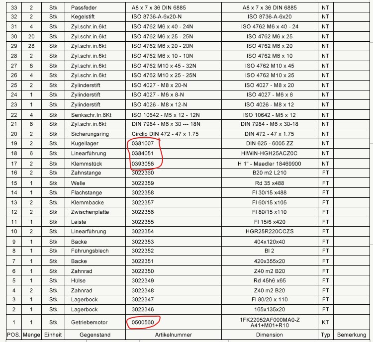

Da die Suche mir nicht das richtige Ergebnis gebracht hat, muss ich Leider wieder eine frage zur Stückliste und Excel stellen.

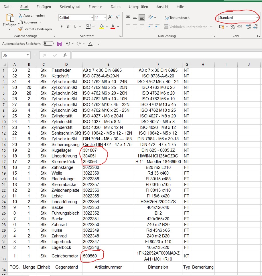

Ich erstelle in SWX auf der Zeichnung eine Stückliste diese ist genau wie gewünscht. Jetzt Speichere ich diese als Excel Datei, das Funktioniert auch. Wenn ich die datei dann im Excel öffne sind die Zellen als "Standard" formatiert und schneiden mir dadurch die 1."Null" bei der Artikelnummer weg.
Kann ich dem SWX sagen, welche Vorlage es beim Export nutzen soll, oder nutzt es immer die Standartvorlage von Excel?
Im Excel 365 habe ich eine Startvorlage erstellt, die Öffnet sich beim Start und hat das "TEXT" Format in den Zellen. Klicke ich wieder auf Neue Mappe kommt wieder die "Alte" Vorlage mit "Standard" als Zellenformat.
Ist das ein Excel oder ein SWX Problem?
dies ist ein Anwenderproblem, basierend auf einer falschen Annahme.
Wenn du eine von SWX erstellte XLSX öffnest, dann versucht Excel, die Datentypen zu erkennen. Und sobald da eine reine Nummer ist, wird der Datentyp (fälschlicherweise) auf Standard eingestellt.
Da dies ein Öffnen ist, verwendet Excel keine Vorlage, genauso wenig, wie SWX beim Schreiben.
Von daher musst du - als Anwender - hier anders vorgehen, damit dir führende Nullen nicht abhanden kommen. Ein Weg ist, die Daten in Excel zu importieren, und dabei den einzelnen Spalten ihre richtige Formatierung zuzuweisen. Und dafür wiederum ist das CSV Format dann besser geeignet.
In meinem neuen Office 365 gibt es dafür die Funktion "Aus Text/CSV". Aber auch schon in älteren Versionen gab es das schon immer. Leider weis ich jetzt aus dem Stehgreif nicht mehr, wo die Funktion war. Sry.

Oder nimm doch gleich die Excel-Stückliste von SOLIDWORKS. Dann bist du direkt am Ziel.
Das Problem liegt doch in den führenden Nullen eurer Nummer. Das ist - mit Verlaub - ein echtes NoGo bei der digitalen Weiterverarbeitung.

Die Spalte Artikel-Nummer ist nicht gut verwertbar, bei den Sicherungsringen und Schrauben müssen auch die Artikel-Nummern überprüft werden.
Die Alternative ist, ein Excel-Addon (xlam) zu programmieren, welches die Stückliste aus dem aktiven SolidWorks-Zeichnungsableitung ausliest und z.B. in das aktuelle Blatt überträgt. Dabei kann man dann auch gut vorformatierte Excel-Vorlagen nutzen.

Ich würde es abhängig davon gestalten, wieviele Stücklisten wirklich erstellt werden müssen. Gilt das für jede Baugruppe oder nur hin und wieder?
Die erste Idee, die ich hatte, war die selbe wie von Heiko. Ob ich die Stückliste nun als XLSX oder CSV speichere, ist doch eigentlich der selbe aufwand. Lediglich beim "ersten mal öffnen" ist es bei csv so, dass man eine leere Excel datei öffnen muss und dort den Import mit 2 klicks vollzieht. (in meinen Augen nicht sehr aufwendig und ziemlich einfach)
wenn es nun für viele Stücklisten am Tag ist, dann würde ich ein Ordner erstellen, wo eine Aufgabenplanung im gewünschten Intervall ein PSS ausführt, der diese Daten zu einer gewöhnlichen XLSX konvertiert (und ggfs. verschiebt)
