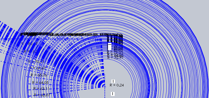

Habe seit kurzen das Problem das ich beim erstellen von skizzen eine Art Mausspureffekt einstellt.
Woran kann das Liegen? Treiber der Grafikkarte sind auf dem Aktuellsten stand.

Hallo Youwis,
das schaut vergleichbar aus
https://ww3.cad.de/foren/ubb/Forum2/HTML/033874.shtml
Gruß Lenz

Danke für den Hinweis.Hab es angewendet und das Problem scheint behoben.
