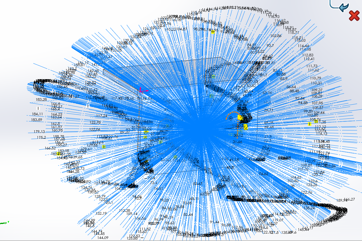

ich habe folgendes Problem. Seitdem ich meinen Rechner mal säubern und auf Stand bringen wollte, ist ein "Grafik"-Fehler entstanden.
Hierbei benutzte ich CCleaner, Bitdefender sowie der neuste Nvidia-Studio Grafiktreiber wurde installiert.
Anschließend ist ein Grafikfehler enstanden, der bei beispielsweise Skizzen ensteht (siehe Anhang). Er zieht hierbei die Linien beim Maus bewegen. Ich bin kein Fachmann, aber ich denke er aktualisiert die Linien nicht mehr. Wenn ich das Modell anschließend rotiere, sind die fehlerhaften "gezogenen" Linien nicht mehr sichtbar. Der Fehler entsteht hierbi vor allem in Skizzen, wenn man also arbeitet ohne das Bild ständig zu rotieren.
Als ich das bemerkt habe, habe ich den alten Grafiktreiber wieder geladen, jedoch ist der Fehler geblieben.
Leider fällt mir hierzu keine richtige Lösung mehr ein, da ich das Programm ja auch vorher fehlerfrei lief.
Habt ihr eventuell hierzu eine Idee?

sehr oft hilft hier, die "Verbesserte Grafikleistung" auszuschalten. Zu finden unter Optionen / Systemoptionen / Leistung und dort dann ganz unten. Bitte zuvor alle Dateien schließen, danach SWX neu starten.
Nebenbei bemerkt ist die GeForce ja auch keine Karte, die von SWX offiziell unterstützt wird.
Ach ja: Ich habe einmal - vor ca. 15 Jahren - den CC Cleaner verwendet. Seit dem nie wieder...

Damit ist der Fehler weg.
Vielen Dank!!!
