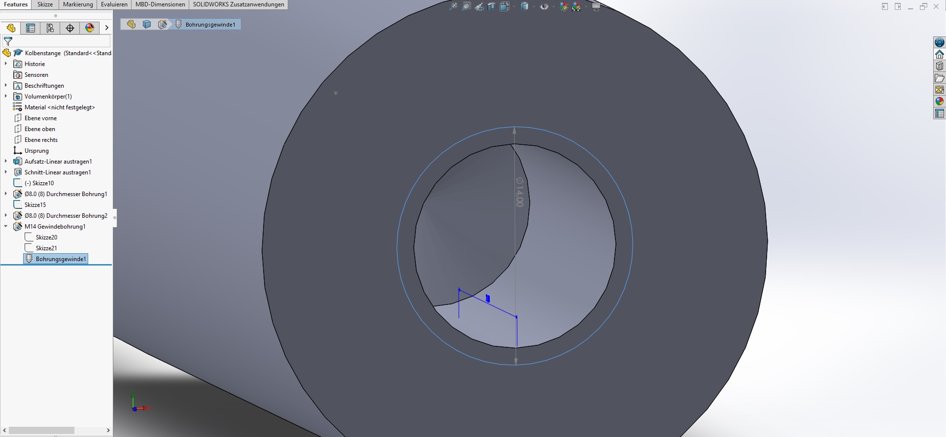

Ich habe mir eine Baugruppe erstellt, in der ein Teil ua. ein Innengewinde hatte (bzw. theoretisch immer noch haben sollte).
Da ich es nicht geschafft habe, dieses Gewinde in vereinfachter Darstellung in der Zeichnung abzubilden, wurde mir empfohlen, das Gewinde nicht über die Gewindeoption unterm Bohrungsassistenten zu erstellen, sondern über die Gewindebohrungsfunktion im Bohrungsassistenten selbst.
Nun gut, gesagt getan. Im 3D-Modell wird mir das Gewinde jetzt auch vereinfacht als Skizze dargestellt, und wenn ich davon eine Zeichnungsableitung mache, erscheint das Gewinde dort auch wie vorgesehen (Siehe Bild 1)

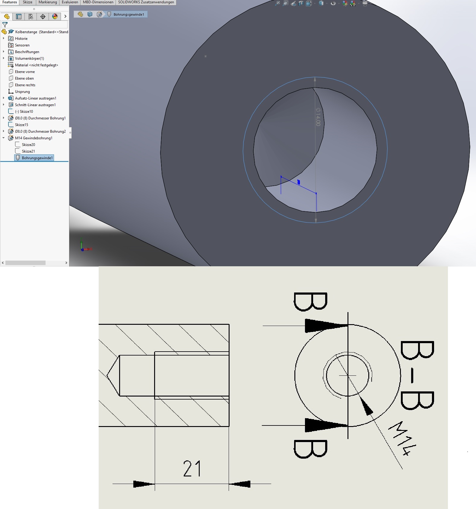

Nun brauche ich das Ganze auch noch in der Baugruppe, und da sich sonst am Teil nichts geändert hat und das Gewinde für die Baugruppe auch nicht von Belangen ist, hätte es das Teil meinem Verständnis nach auch ohne Umwege updaten sollen. Das realistisch dargestellte Gewinde ist weg, aber auch das vereinfachte Gewinde ist nicht da. Auch nicht, wenn ich das Teil nochmal neu einfüge. Im Feature-Manager ist zwar noch die Gewindebohrung eingetragen und auch bemaßt, der Gewindedurchmesser ist aber nur noch als Durchmesser ohne festen Bezugspunkt angegeben (Siehe Bild 2).
Nicht so wirklich im Sinne des Erfinders. Auch in der Zeichungsableitung taucht das Gewinde nicht auf (Bild 3).
Bei einem weiteren Teil habe ich das gleiche Problem.
Kann mir jemand erklären, was ich hier verkehrt mache und wie ich mien geliebtes Gewinde in vereinfachter Darstellung problemfrei aufs Papier bekomme?

Leider hab ich gerade kein CAD zur Hand, deswegen gibt's nur ne ungefähre Beschreibung.
In der Baugruppenzeichnung müssen die Gewindebeschriftung erst importiert werden. Das müsste über Einfügen -> Modellelemente funktionieren.

falls Dir die Anleitung von Christoph nicht reicht, ist hier auch noch einmal eine ausführliche Erklärung:
https://www.iknow-solidworks.de/tech-tipps/news-detail/wie-bekommt-man-die-gewindedarstellung-in-einer-baugruppenzeichnung-sichtbar/
