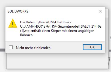

Ich habe aktuell ein großes Projekt. Für dieses Projekt habe ich vom Auftraggeber eine Step Datei bekommen, die von Inventor erstellt wurde.
Nun habe ich das Problem, dass man den Datensatz einlesen kann aber nur ein Teil der Baugruppe angezeigt wird.Ganze Baugruppen werden nicht angezeigt.
Wenn man diese Baugruppen für sich öffnet sind diese auch nicht sichtbar.
Danach habe ich die Datei mit EDrawing aufgemacht. Nun kann man alles sehen. Auch die Baugruppen die in SW nicht zu sehen sind.
Ist das eine Einstellungssache oder was kann ich hier machen.
Ich brauche den Datensatz um hier noch weitere teile rein zu konstruieren.

man kann die STEP Dateien in SWX mit oder ohne 3D Interconnect einlesen. Hast du beide Wege versucht?
3D Interconnect lässt sich in den Optionen / Import aktivieren bzw. ausschalten.

ich habe jetzt beides versucht.
Mit kommt folgende Meldung pro Teil.

Ja SWX kann leider nicht so gut mit steps umgehen. Lass Dir ein x_t und iges vom Inventor exportieren, eines geht meist erfolgreich.
In den letzten 5 Versionen hat es sich schon sehr verbessert.

Mir hat mal ein "Trainer" erzählt, dass es besser ist, bei IV und SWX am besten die Orginal-Files importieren soll, weil die gegenseitigen Importfilter üblicherweise besser sind, als die Hin- und Herkonvertierung mit einem Neutralformat.
Ab einem gewissen Servicepack können die beiden Delinquenten auch die jeweils aktuellen Fileformate des anderen lesen.
