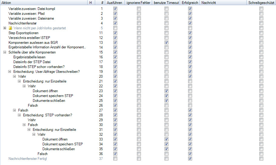

das ist wieder mal eine Aufgabe, die sich mit unserer DPS JobBox erledigen lässt! Aber natürlich auch per Makro, klar.
Die JobBox findest du kostenfrei auf unserer Homepage zum Download.
Eine Hilfe ist enthalten, wie auch ein paar Videos dazu existieren. Diese findest du auf unserem DPS YouTube Videokanal. Ist hier unten ebenfalls verlinkt.
Der Screenshot soll dir einmal zeigen, wie der Ablauf des passenden Jobs so ungefähr aussehen könnte. Inklusive einer vorherigen Abfrage nach dem Überschreiben.

das Video passt zwar vom Prinzip her ein wenig, aber natürlich nicht genau auf deine Anforderungen. Von daher gibt es mit der JobBox auch Wege, die besser passen... Aber zuerst zu deinen Anmerkungen:
ad 1. die .err kommt nicht von der JobBox, sondern vom SWX, beim Export. Sie deutet ggf. auf Fehler hin. Was steht denn da so drin?
ad 2. Wenn die Dateien tatsächlich alle in einem Ordner liegen, dann kann man ja auch über eine Dateiauswahl starten gehen, und nur die Teile auswählen. Kann man ja im Explorer nach Typ sortiert anzeigen lassen.
ad 3. Man kann die Wartezeit natürlich verkürzen. 30 Sekunden hatte ich ja auch selbst nur irrtümlich belassen.
ad 4. Die Registrierung kostet ja nichts.
Vorgefertigte Jobs:
Haben wir zwar in unserem Fundus, stellen aber unsere Leistung dar. Daher kann sich entweder jeder selbst seine Jobs erstellen oder uns beauftragen. Viele Jobs sind im Grunde ähnlich, im Detail dann aber doch höchst unterschiedlich. An dieser Stelle bieten wir unsere kostenpflichtige Dienstleistung gerne an. Ich hoffe, das ist verständlich.
Ich habe gestern wieder ein Video zur JobBox erstellt; es wird aber noch dauern, bis es online sein wird.
Ich habe hier die Aktionen "Komponenten auslesen" verwendet, um direkt die Komponenten aus der geöffneten Baugruppe zu erhalten. Danach dann "Ergebnistabelle lesen" um die Länge der Tabelle zu erfahren. Dann folgt eine Schleife über die Tabelle mit "Dateiinfo" um eine Komponenten nach der anderen zu behandeln. Entscheidungen, ob es ein Teil ist folgen dann, das Öffnen, wie auch der Export.
So wird dann SOLIDWORKS nur einmal gestartet...
