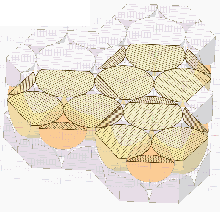

Hallo Fylson
es gibt 4 Antworten, zwei waren schon da)
Dazu Zielfragen :
* hast Du eher kleine Kugeln in einem Riesenraum
  Ja, alle Kugeln haben hier gleiche Ø!
  (du brauchst nur ein geschlossenes fehlerfreies Volumen)
In der Praxis sind Camper im Vorteil (rütteln und gutes feeeling, siehe Dichte_TET-packung.jpg)
Kontakt-Algorithmen bringen hier (noch) kein exaktes Ergebnis!
