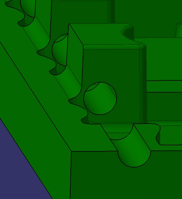

Ich hab mir das so vorgestellt.
Das Teil als Negativform sagen wir mal 3 cm Materialstärke an allen Seiten. DIe Formteilung genau mittig der Kettenbohrungen so das ich da ne Graphitmine einlegen kann beim Guss. Das Kettenglied ist schon überall abgerundet so das es eigentlich leicht aus der Form gehen sollte.
Evtll wäre noch ein Einfülltrichter oder so anzubringen.

Aus dem Teil selbst eine zweiteilige Negativform zu erstellen ist nicht so trivial. Dein Schwiegersohn hat dem Teil zwar schon Radien angefügt aber zuvor noch keine Formschrägen. Wie Du am Bild erkennen kannst, gibt es noch keine Formtrennung und Du kannst auch sehen, welche Fläche noch einer Formschräge bedürfen...
Da hat Ralf natürlich völlig recht. Bis zur Formschrägenanalyse war ich vor lauter HomeOffice nocht nicht gekommen.
Somit kann ich Dir, Reiner, natürlich ein Negativ erstellen, aber beim Abformen/Gießen wirst Du so keine Freude damit haben.

erstellt am: 30. Jan. 2021 13:58    Editieren oder löschen Sie diesen Beitrag!  <-- editieren / zitieren -->   Antwort mit Zitat in Fett Antwort mit kursivem Zitat    Unities abgeben: 1 Unity (wenig hilfreich, aber dennoch)2 Unities3 Unities4 Unities5 Unities6 Unities7 Unities8 Unities9 Unities10 Unities Nur für menix 10 Unities + Antwort hilfreich
Hallo Reiner,
ich bin auch kein Gussform-Spezialist...
Schau dir mal den Anhang an. Das ist die untere Hälfte. Du kannst ja mal deinen Fräser fragen, ob der die Form so fräsen kann.
Daniel

Hoppla, falscher Anhang... Hier der richtige!

erstellt am: 30. Jan. 2021 16:01    Editieren oder löschen Sie diesen Beitrag!  <-- editieren / zitieren -->   Antwort mit Zitat in Fett Antwort mit kursivem Zitat    Unities abgeben: 1 Unity (wenig hilfreich, aber dennoch)2 Unities3 Unities4 Unities5 Unities6 Unities7 Unities8 Unities9 Unities10 Unities Nur für menix 10 Unities + Antwort hilfreich
Und wenn Du mir etwas künstlerische Freiheit lässt, kann ich die Trennlinie auch auf eine Ebene bringen!
Das vereinfacht die zwei Formhälften.

erstellt am: 30. Jan. 2021 16:17    Editieren oder löschen Sie diesen Beitrag!  <-- editieren / zitieren -->   Antwort mit Zitat in Fett Antwort mit kursivem Zitat    Unities abgeben: 1 Unity (wenig hilfreich, aber dennoch)2 Unities3 Unities4 Unities5 Unities6 Unities7 Unities8 Unities9 Unities10 Unities
Wow Danke das sieht vielversprechend aus.
Ich werds mal drucken und testen.
Dann kann ich a bisserl rumprobieren wegen Einfülltrichter und Entlüftungen etc.
Hab ja scho a bisserl rumprobiert mit Silikonabguss von der Postiviform. Habs bis jetzt mit dem richtig dünnflüssigen Wachs gute Ergebnisse wenn man die Form hochkant stellt und dann oben nen Kegelförmigen Einfülltrichter genau zwischen den Hälften reinschneidet.
Aber ich glaube weil Bronze dickflüssiger ist müsste man den Trichter am Oberen Formteil genau da ansetzten wo die  Führungszapfen der Kette sind (diese länglichen STege)
Evtl 2 Trichter einmal linker Steg und einmal rechter Steg.
und einfach links und rechts am Ende vom Kettenglied ne kleine Entlüftungsbohrung nach oben durch.
Ich geb wieder Bescheid, muss erstmal drucken.

erstellt am: 30. Jan. 2021 16:45    Editieren oder löschen Sie diesen Beitrag!  <-- editieren / zitieren -->   Antwort mit Zitat in Fett Antwort mit kursivem Zitat    Unities abgeben: 1 Unity (wenig hilfreich, aber dennoch)2 Unities3 Unities4 Unities5 Unities6 Unities7 Unities8 Unities9 Unities10 Unities Nur für menix 10 Unities + Antwort hilfreich
FormuntenTrennflaechevereinfacht202210130.zip
Warte mal mit dem Drucken bis ich das Oberteil fertig habe! Ich habe auch gerade die Trennebene angepasst!
STEP und .stp sind eigentlich dasselbe... Ich kann auch nur .stp exportieren! Im Anhang mal die Variante mit der vereinfachten Formtrennung.

Hallo Reiner,
ich habe das Oberteil auch "fertig". stl-Datei siehe den ersten Anhang.
An den Rest: schaut euch doch bitte mal die stp-Dateien an (zweiter Anhang). Da gibt es eine sehr unschöne dünnwandige Stelle in der Formoberhälfte. Hat hier jemand eine Idee, wie man das besser in die Form integrieren kann?
Wenn ich die Wandung weiter nach außen setze, bekomme ich im Formunterteil eine unschöne "Messerschneide".
Daniel

Du könntest an dieser Stelle einen Radius einbringen.
Gruß Herbert

Der Radius macht es etwas besser. Größer kann ich den nur nicht machen, da sonst wieder eine Messerschneide entstehen würde.
Ich hatte auch schon an eine Fase gedacht, nur dann wird es mit dem Fräsen blöd.
