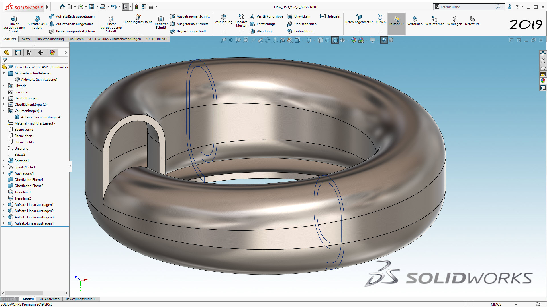

Hallo liebe Forumsgemeinde,
ich verzweifle seit längerem an dem Versuch einen ausgeformten Aufsatz zwischen einem Kreisförmigen Grundkörper und einem daraufliegenden Helix-Deckel herzustellen. Ich habe das schon einmal zufällig hinbekommen, nachdem ich die Geometrie geändert habe und das Feature neu erstellen wollte bekam ich alle möglichen Fehlermeldungen. Einmal will Solidwokrs eine selbstschneidende Geometrie erstellen, jedoch ohne die Möglichkeit über Ziehpunkte den Geometrieschnitt zu vermeiden. Im zweiten Dokument (Ich habe das ganze nocheinmal neu gezeichnet, mit der Hoffnung dass es dann wieder funktioniert)erscheint bei dem selben Versuch folgende Fehlermeldung: "Mindestens zwei Profile sind für die Erstellung einer offenen Ausformung erforderlich ...." sobald ich die untere Fläche auswähle. Erstellt wurden die Dokumente mit Solidworks 2019.
Über eure Hilfe bin ich sehr dankbar
Marc

ok - sorry welche Skizze soll mit der Spirale/Helix 1 verwendet werden?
du hast im Name Flow stehen, wenn es darum geht, würde ich das anders herum aufbauen. Ereuge den unteren Teil als Volumen was das Medium fliessen soll und den aufsteigenden Teil ebenfalls als Medium. Nun erzeugst du eine Wandung von beiden Medien und mit der richtigen Reihenfolge verschmelzen und Medium abziehen.
herzlich Sascha
Nachtrag: ich glaube ich weiß wo das prinzipielle Problem liegt. SWX hat Probleme wenn man so neue Körper hinzufügen will die genau auf Tangente und Null gehen. Versuch bei sowas mal eine Ungenauigkeit von 0,1mm oder 0,01mm einzubauen, dann geht es oft.

Flow_Hals_v2.2_2_ASP.SLDPRT
Hallo Marc,
so bekommst Du Dein Modell dicht.
VG
AndiS

Danke euch vielmals,
Sascha deiner ersten Lösung konnte ich leider nicht vollständig folgen. Die 2. Methode funktioniert auf den ersten Blick, scheitert dann jedoch an der sich selbst schneidenden Geometrie. Warum zeigt mir Solidworks hier keine Ziehpunkte an und lässt mich auch keine Einfügen, damit ich den Selbstschnitt verhindern kann ?
Andi danke, ist zwar etwas mehr Arbeit, aber so funktioniert es auf jeden Fall.
