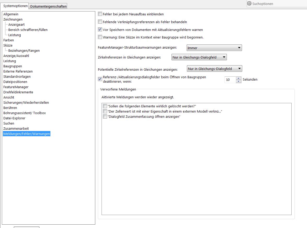

Schönen guten Tag,
seit ca 3 Wochen habe ich Probleme mit SolidWorks, ihr werdet Euch fragen warum hat er nicht schon früher gefragt,
ich war im Urlaub, manchmal erledigen sich ja Dinge bei SW von alleine über Nacht, diesmal nicht.
Das einfügen der  Tabelle geht noch ohne Probleme, wenn ich allerdings noch etwas  Händisch nachtragen möchte, kann ich die Tabelle anklicken, aber es öffnet sich kein Auswahlfenster, damit ich etwas eintragen kann! Hat einer eine Idee woran es liegen könnte?
viele Grüße

erstellt am: 28. Jul. 2020 12:50    Editieren oder löschen Sie diesen Beitrag!  <-- editieren / zitieren -->   Antwort mit Zitat in Fett Antwort mit kursivem Zitat    Unities abgeben: 1 Unity (wenig hilfreich, aber dennoch)2 Unities3 Unities4 Unities5 Unities6 Unities7 Unities8 Unities9 Unities10 Unities Nur für EFZWEIXANTOS 10 Unities + Antwort hilfreich
Hallo.
RechteMaustaste in eine der ZEilen.
Einfügen => Zeile hinzufügen.
Aber warum willst du den Automatismus unterbrechen?
Trage im Modell ein.

erstellt am: 28. Jul. 2020 13:03    Editieren oder löschen Sie diesen Beitrag!  <-- editieren / zitieren -->   Antwort mit Zitat in Fett Antwort mit kursivem Zitat    Unities abgeben: 1 Unity (wenig hilfreich, aber dennoch)2 Unities3 Unities4 Unities5 Unities6 Unities7 Unities8 Unities9 Unities10 Unities
nicht immer sind alle Teile über die Eigenschaften erreichbar, bei Step Datein oder das Programm ordnet Daten in die Zellen die ich dort nicht haben möchte
Hast Du eine Idee woran es liegen könnte?

erstellt am: 04. Aug. 2020 13:15    Editieren oder löschen Sie diesen Beitrag!  <-- editieren / zitieren -->   Antwort mit Zitat in Fett Antwort mit kursivem Zitat    Unities abgeben: 1 Unity (wenig hilfreich, aber dennoch)2 Unities3 Unities4 Unities5 Unities6 Unities7 Unities8 Unities9 Unities10 Unities Nur für EFZWEIXANTOS 10 Unities + Antwort hilfreich
Leider nein, da deine Fehlerbeschreibung nicht exakt genug ist.
Alles was du im Modell als Eigenschaften festlegst kannst du in der Stüli abrufen.
Wenn du zu viele Eigenschaten im Model hast, ist das kein Problem.
Es wird dir von mir nochmals nahgeleht den automatismus nicht zu unterbrechen.
Gib uns erneut ein Beispiel.

erstellt am: 04. Aug. 2020 14:21    Editieren oder löschen Sie diesen Beitrag!  <-- editieren / zitieren -->   Antwort mit Zitat in Fett Antwort mit kursivem Zitat    Unities abgeben: 1 Unity (wenig hilfreich, aber dennoch)2 Unities3 Unities4 Unities5 Unities6 Unities7 Unities8 Unities9 Unities10 Unities
Schönen guten Tag,
ich denke ich habe das schon gut beschrieben, ich habe die Stelle gefunden wo ich es ändern kann und an die Zellen dran komme.
Systemoptionen>Meldungen/Fehler/Warnungen.
Ich gebe Dir recht, jedoch manchmal muss man das tun wo zu man in der Lage ist
Schönen Dank

erstellt am: 04. Aug. 2020 15:48    Editieren oder löschen Sie diesen Beitrag!  <-- editieren / zitieren -->   Antwort mit Zitat in Fett Antwort mit kursivem Zitat    Unities abgeben: 1 Unity (wenig hilfreich, aber dennoch)2 Unities3 Unities4 Unities5 Unities6 Unities7 Unities8 Unities9 Unities10 Unities
Ich habe 4 Spalten(Pos-Nr./Benennung/Beschreibung/Menge) in der Tabelle, er schreibt mir die Artikelnummer in meinem Fall DB-104 immer in die Benennung noch zusätzlich, obwohl es schon in Beschreibung steht und das lösche ich dann daraus. Das es dann auf einmal nicht mehr ging war mir bei dato nicht bekannt.

erstellt am: 05. Aug. 2020 12:32    Editieren oder löschen Sie diesen Beitrag!  <-- editieren / zitieren -->   Antwort mit Zitat in Fett Antwort mit kursivem Zitat    Unities abgeben: 1 Unity (wenig hilfreich, aber dennoch)2 Unities3 Unities4 Unities5 Unities6 Unities7 Unities8 Unities9 Unities10 Unities Nur für EFZWEIXANTOS 10 Unities + Antwort hilfreich
schau mal ob in deinen Systemoptionen versehentlich eingestellt ist das die Eigenschaft "Artikelnummer" als Komponentenbeschreibung verwendet werden soll (Ist bei den Allgemeinen Einstellungen).
