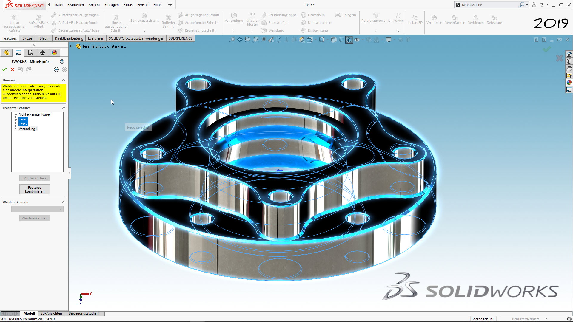

...du kannst beim Laden einrichten dass NX-Daten (*.prt) geladen werden (siehe Bild). Beim Speichern unter kannst du ebenfalls als Dateityp NX einstellen. Informationen zu den Exportoptionen findest du hier.

es gibt Translator von ELYSIUM die übersetzen NX nach SWX mit Feature, die kosten aber Geld.
In SWX kannst Du auf jedes Importteil (auch NX) auf das gewünschte Feature klicken und „Bearbeiten“ wählen. Anschließend hast Du ein Feature das Du maßlich verändern, unterdrücken und löschen kannst.
Funktioniert bei den meisten geometrischen Feature, nicht bei Freiform-Teilen oder komplexen Geometrien.

Hey ich habe jetzt versucht die prt. Bauteile von NX in Solidworks zu öffnen jedoch ist die Datei in SW leider leer.
könnt ihr mir sagen wieso?
Andi Spieler
Mechaniker
Beiträge: 1481
Registriert: 12.12.2002
SOLIDWORKS 2026SP1.1
erstellt am: 23. Mrz. 2020 10:13    Editieren oder löschen Sie diesen Beitrag!  <-- editieren / zitieren -->   Antwort mit Zitat in Fett Antwort mit kursivem Zitat    Unities abgeben: 1 Unity (wenig hilfreich, aber dennoch)2 Unities3 Unities4 Unities5 Unities6 Unities7 Unities8 Unities9 Unities10 Unities Nur für Aries 10 Unities + Antwort hilfreich
Eventuell sind nur JT-Daten drin, versuche den Haken „als graphischen Körper“
