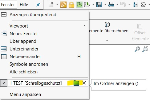

Hallo an die VBA Experten, ich möchte jedes mal beim Zeichnen, Modellieren die Datei im Explorer schnell angezeigt/markiert haben.
Das funktionert mit Shell Funktion wunderbar, aber viel zu lange.
Code:
Shell "Explorer.exe /select, """ & "C:\Users\*\Desktop\Test\TEST.SLDPRT", vbNormalFocus
Über das Menü Fenster geht es flotter (s. B. Anhang), allerding muss man immer mit der Maus navigieren.
Ich habe einen Code der lässt sich den Speicherort Ordner sofort öffnen.
Code:
Function OpenAnyFile(strPath As String)
  Set ObjShell = CreateObject("Shell.Application")
  ObjShell.Open (strPath)
End Function
Private Sub CommandButton1_Click()
Dim swApp As Object
Dim Pfad As String
Set swApp = Application.SldWorks
Pfad = "C:\Users\*\Desktop\Test"
Call OpenAnyFile(Pfad)
End Sub
Nun bekomme ich die Datei Markierung in den schnelleren Code (Call Open...) nicht hin. Was muss ich angeben bzw. ergänzen?

Hallo Ralf,
ne ne ich möchte die Ziel-Datei nicht öffnen sondern angezeigt haben (blau markiert bzw. selektiert).
Der Shell Code ist zu langsam...
Code:
Über den Solidworks Menü Reiter Fenster siehe meinem vorherigen Beitrag im Anhang (Bild), geht es flotter angezeigt.
Ich hoffe du hast mich verstanden
