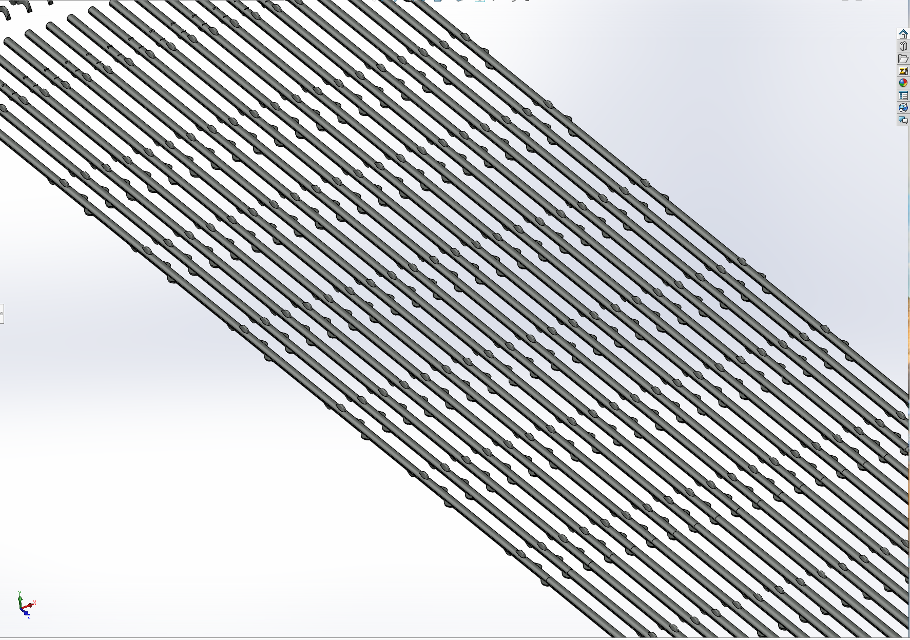

ich frage mich welches der beiden Varianten weniger Leistung beansprucht. Angenommen ich habe eine Skizze und alle weiteren 39 sollen sich an dieser maßlich orientieren. Danach sollen die 40 Skizzen 50x bemuster werden. Wäre es vorteilhafter per Formel die Skizzen auf einander zu beziehen oder per Beziehung gleich zu setzen?

Nein und ich möchte es ehrlich gesagt auf vermeiden, weil es viel Zeit benötigt es um zu stellen. Vielleicht hat ja schon jemand Erfahrungen mit beiden der Vorgehensweisen gemacht.
Es geht um ein komplexes Teil im Werkzeugbau wofür nicht extra ein Programm gekauft werden soll.
Es geht um ein Gitter von dem zuerst ein Gitterstab erstellt wird. An diesem befinden sich eine Vielzahl identische Nasen. Diese Nasen möchte ich gleich setzen (ob durch Beziehung oder Formel). Dann wird der Gitterstab mit den Nasen vervielfacht.
Meinst du mit Formeln den Befehl "Wert Verknüpfen" von Bemaßungen oder richtige Gleichungen?
Von der Performance her sollten Skizzen-Beziehungen besser sein wie Globale Variablen (Wert Verknüpfen) und diese besser wie Gleichungen. Die wahrscheinlich beste perfomance solltest du wohl mit Blöcken erreichen aber ob das arbeiten mit diesen so gut funktioniert kann ich nicht sagen.
Eine genauere Aufgabenstellung könnte die optimale Vorgehensweise natürlich ändern, da die Performance nur die halbe Miete ist, es sollte ja auch sinnvoll zu estellen / ändern sein.

… zuerst ein Gitterstab erstellt wird. An diesem befinden sich eine Vielzahl identische Nasen. Diese Nasen möchte ich gleich setzen (ob durch Beziehung oder Formel). …
Verstehe ich nicht, warum du jetzt die Skizzen mustern und gleichsetzen möchtest. Das ist mit ziemlicher Sicherheit so oder so die langsamste Methode. Warum kannst du nicht das Feature (oder die Körper) mustern? Wenn du dabei eine Chance auf die Option "Geometriemuster" hast, solltest du sie nutzen.

Ich dachte an die Gleichung. "Wert verknüpfen" war mir noch nicht bekannt. Mittlerweile wurde das Teil mit einem Haufen Formeln verformelt und es ist extrem langsam...
siehe Bild
die Flügel sind eher unabhängig zu einander. Mal braucht man sie an Position 1, 4 und 7
mal an 2,3,4,5,6
mal an 1,2,5,7 usw. es wird eine recht zahlreiche Kombination entstehen, daher ist ein Muster denke ich nicht das Richtige.
Na gut, da haben wir uns wohl die blödeste Variante rausgesucht mit den Formeln (die Abmaße jedes Flügels auf einem Stab wurde mit einer Ursprungsskizze verknüpft-über dessen Formel und dann das ganze 19 mal bemustert)

alles, was an Logik (Gleichungen, Excel, …) verbleibt, wird das Modell verlangsamen.
Wenn ihr keine Zusatzsoftware kaufen wollt, dann probiert doch unser kostenfreies "DPS MacroSheet"; das hat schon vielen Kunden sehr geholfen.
