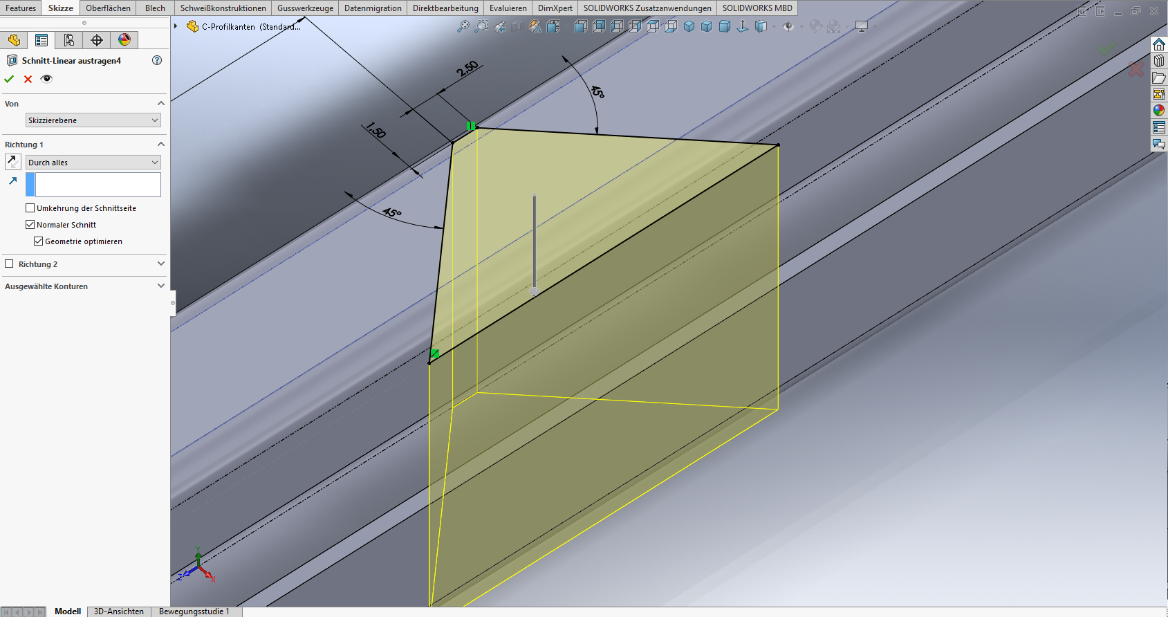

Hallo Leute,
nach längerer Zeit habe ich auch wieder mal eine Frage, SolidWorks 2016. Ich habe ein gekantetes C Profil und will daraus einen Rahmen machen, aber wie ? ich habe das Profil mal eingefügt

Rahmen mit Gehrungsschnitten und so? dann als Profil ablegen für Schweißkonstruktion ...
Profil verbiegen? Verbiegen gibt es als Feature, ...
wie Blech nochmals als ganzes Abkanten?

bitte schneide die Ecke etwas größer frei, als mit dem vorhandenen Dreieck; das ganze 3x.
Und dann machst du auf die Innenseite eine Skizze mit 3 Linien in die freigeschnittenen Ecken und verwendest dann "Skizzierte Biegung".
Fertig.
Mögliche Alternative:
Mache zunächst nur das umlaufende Außenblech. Dann ergänzt du mit Kante-Lasche jeweils nach Innen, so das ein C-Profil entsteht.
Weitere mögliche Alternative:
Mache den Rahmen als Volumenkörper und lege dann mit "Zu Blech konvertieren" ein Blechteil drauf.

Irgendwie will er das nicht machen, in wie weit muß ich die Materialstärke im Eck berücksichtigen ?

... Materialstärke im Eck berücksichtigen ...
Blechregeln:
§ 1 - Ein Blech kann nur eine gleichmäßige Materialstärke haben.
§ 2 - sollte das Blech keine gleichmäßige Materialstärke haben, tritt automatisch §1 in Kraft.
oder so ähnlich.
§ 3 - Ausnahmen gibt es unter bestimmten Umständen für Fasen/Verrundungen
Verbiegen (Einfügen-Features-Verbiegen) geht anscheinend nicht auf Blechkörper, aber auf dünnwandige ausgetragene Körper.
Den kann man dann auch nicht in ein Blech umwandeln, wenn das Dreieck bis in die letzte Seite hineinschneidet.
Mit Premium kannst du evtl Oberflächen Abwickeln benutzen. Berücksichtigt aber nicht die neutrale Faser ....
ich glaub, da würde ich 2 Konfigurationen von Hand aufbauen.
die Kerbe im abgewickelten Blech erfordert auf jeden Fall Nacharbeit.

du musst den Schnitt schon groß genug machen, ohne - wie zuvor schon richtig erwähnt - die Blechstärke zu verletzen.
Der Schnitt muss weiterhin groß genug sein, um den Radius zu ermöglichen.
Und zum Schluss wird sich noch die Frage stellen, wie du das denn Kanten möchtest. Also selbst wenn du die Ecke weiter schließen würdest...
Anbei 2 Screeshots, da ich hier nur 2018 am Start habe.

Alles klar Danke, ich habe es jetzt auf die herkömliche Art gemacht mit Kanten-Laschenausprägung.
Nochmals Danke an alle
