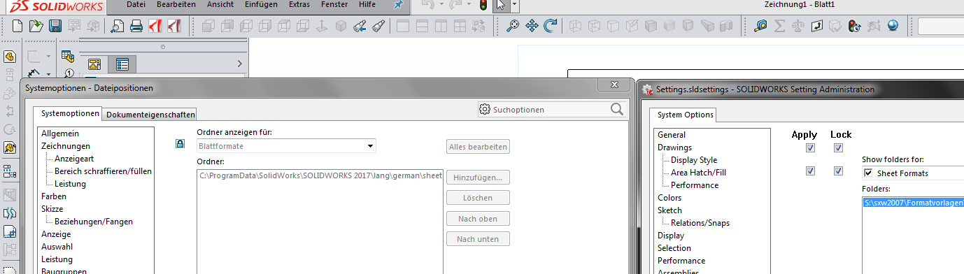

Wir haben letzte Woche von SolidWorks 2015 auf 2017 umgestellt. Parallele Installation zu 2015.
Das erste Mal auch via Admin-Abbild. Das meiste hat auch wunderbar geklappt. Das Meiste...
Momentan kämpfe ich mit dem Support bzgl. einiger Sachen und habe bisher keine brauchbare Lösung/Antwort bekommen.
- Gibt es eine Möglichkeit, dass SWX die bei Windows indizierten Pfade nicht mit in die Suchpfade aufnimmt? SWX muss halt nicht bei jedem Einchecken ins PDM 10 Pfade durchsuchen. Wer braucht sowas... Alternative: Mit der IT schauen, dass die Indizierung deaktiviert wird...
- In dem Zusammenhang: Wieso wird der Suchpfad C:\Arbeitsordner bei den Dateipositionen im Einstellungsadministrator nicht gespeichert? Eintragen, speichern, schliessen, wieder öffnen --> Suchpfade leer... Problem mit "lokaler Pfad/Abbild auf Netzlaufwerk"? Installationspfad "lokal" klappt aber auch?
- AUCH in dem Zusammenhang: Jemand ne Idee, warum der Pfad zu den Blattformaten nicht wie eingestellt bei den Usern übernommen wird? Ist der EINZIGE Pfad, der nicht korrekt übernommen wird, alle anderen stimmen? Ohne diesen Pfad können wir das Blattformat im Nachhinein nicht wechseln. Grösstes Problem grad.

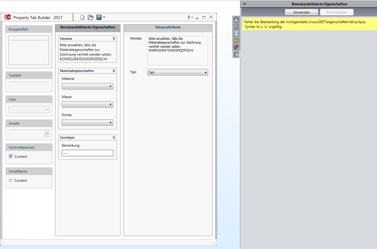

- Ich hatte bereits für 2015 Eigenschaften-Registerkarten definiert. Bei einigen Usern funktionieren Sie, bei anderen komischerweise nicht mehr... Fehlermeldung "Fehler bei Bearbeitung der Vorlagendatei. Pfad XYZ. Syntax ist u.U. ungültig" Pfad stimmt definitiv, funktioniert so ja auch bei einigen Usern. Beim Support funktionierts natürlich auch...
Support vermutet Rechteprobleme, wobeis vorher ja lief und sowieso alle Adminrechte haben und die Laufwerke sehen. Der ominöse Windows-Patch ist mit 2017 auch ausgeschlossen.
Vielleicht gibt es beim Anwender kein Laufwerk S: ? Vielleicht tatsächlich ein Bug? In der Knowledgebase finde ich den SPR 1023850 "SOLIDWORKS Settings Administrator (sldsettings) not applying the 'File Locations' > 'Sheet Formats' to installed clients", das hört sich genau so an
Alle Clients haben identisch gemappte Laufwerke.
Zumal nur ein anderer Laufwerkbuchstabe ja nicht erklärt, wieso der eingestellte Pfad nicht beim Client geschrieben wird. Dann müsste es ja eigentlich einfach einen Fehler ausgeben aka "Pfad nicht gefunden" oder die Blattformatauswahl einfach leer bleiben...?
Aber das mit dem Bug klingt haargenau nach meinem Fehler. Schau ich mir gleich genauer an, danke! 5 units pour toi :)

Das mit dem Pfad bzgl. Blattformaten scheint wirklich genau der Bug zu sein.
Habe die "Lock-Funktion" vorerst wieder deaktiviert und den Pfad manuell bei den Usern eingetragen...
Hat jemand ne noch eine Idee bzgl. der Fehlermeldung bei den Registerkarten
Kein Weltuntergang, aber es nervt schon ziemlich, alles händisch eintragen zu müssen.
Nein, so was macht SolidWorks in dieser Situation nicht. Wenn es Dokumentvorlagen oder Blattformate in den angegebenen Pfaden nicht findet erzeugt SolidWorks "vollautomatisch" neue Standardtemplates (und sheetformats) bzw. nutzt die von Hause aus im Installationsordner (%programdata%) mitgelieferten. Daher kann es theoretisch sein, dass du versuchst einen Pfad da einzutragen, SolidWorks merkt, dass da keine Vorlagen sind und geht auf seinen Standard zurück.
Aber in diesem Fall wird es wohl tatsächlich eher der oben angesprochene Fehler sein. Abhilfe dürfte hier sein das per Registrypatch einzuladen; wie sich das dann mit dem Lock der sldsettings verträgt müsstest du probieren.

Update:
Nach durchwühlen diverser Quellen bin ich im englischen Forum (wäre so einfach gewesen... jaja, im Nachhinein) auf die Quelle des Übels bzgl. der nicht mehr funktionierenden Eigenschaften-Registerkarten gestossen:
Anscheinend funktionieren diese vordefinierten Eigenschaften-Registerkarten ab 2017 SP03 nicht mehr auf Rechnern, welche kein Microsoft-Office installiert haben... Wieso auch immer das zusammenhängt...
Langsam reichts mit den Bugs in nicht ganz unkritischen/grundlegenden Funktionen welche teilweise seit Jahren funktioniert haben...
Das Ganze wurde unter SPR 1019927 erfasst und soll im SP04 behoben werden. Hoffentlich...

Ich konnte SWX2017 SP04 noch installieren, bevor es zurückgezogen wurde...
Zum Glück sind wir noch auf Workgroup und nicht Standard umgestiegen, sprich der Bug betrifft uns sowieso nicht. Wir werden vorerst auf SP04 bleiben.
Um das Thema abzuhaken:
Beide Bugs scheinen behoben zu sein.
- Blattformat-Pfad wird neu auch vom Image gespeichert.
- Eigenschaften-Registerkarten lassen sich auch ohne MS-Office benutzen.

Also ich arbeite inzwischen seit einigen Jahren mit dem Admin-Abbild und finde es inzwischen eigentlich ganz gut.
Suchpfade, Dateipositionen etc. stelle ich nicht im Admin-Abbild ein.
Dort stelle ich nur ein, was wo wie installiert wird, also die Software und Lizenzverwendung.
Alles andere wird einmal auf einer Maschine sauber definiert, dann in einer Einstellungsdatei beim Admin-Image gespeichert.
Und dann wird dieses Image so eingestellt, dass bei der Installation diese .sldreg-Datei verwendet wird.
Und es muss natürlich sichergestellt sein, dass die dort angegebenen Pfade und Dateien auch auf jedem Rechner existieren.

Hallo Klaus,
ich bin kein großer Freund vom Admin-Abbild (es sei denn ich hab's selber erstellt    ) Hat mich auch schon öfters erwischt dass da nicht alles installiert wurde was benötigt wird. Dann stehst du da und kannst nichts machen als runterputzen und neu installieren.
Edit:
Das ist ja der Grund warum ich ganz oben mal nachgefragt habe ob mit Admin-Abbild installiert wurde.

es geht über folgende Eintrag in der REG
Computer\HKEY_LOCAL_MACHINE\SOFTWARE\SolidWorks\General
unter LockedOptions --> trägst Du das Pfand wo sich die .SLDSETTINGS befinden es geht auch anders sicher aber das ist Quick und dirty methode
