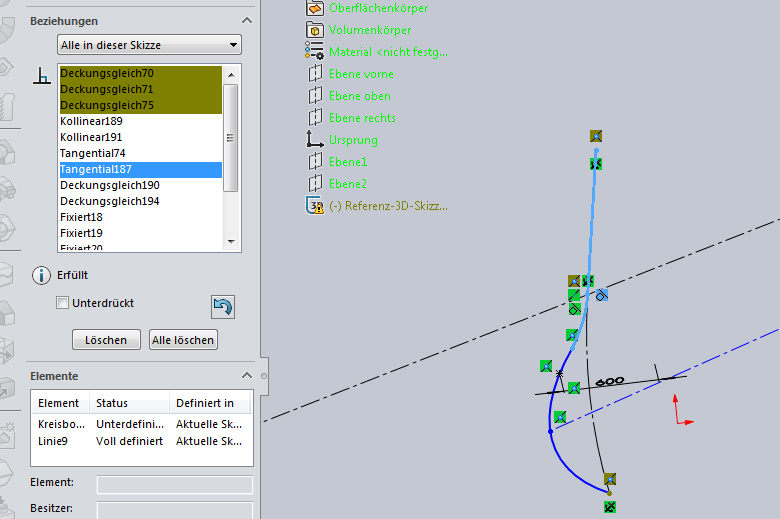

Einen wunderschönen guten Morgen zusammen,
Ich wende mich wieder an Euch, um eine Erklärung besser sogar eine Lösung, für dieses Problem zu bekommen.
In „Bild1“ seht Ihr die Bogensegmente noch als unterdefiniert. Soweit alles in Ordnung.
Sobald ich die Beziehung „tangieren“, siehe Bild2“ auf die beiden Bogensegmente anwende gibt es direkt einen Fehler.
In „Bild3“ ist die übliche Fehlermeldung zu sehen.
Es handelt sich um eine 3D-Skizze.
Woran kann das liegen?
Vielen Dank für Eure Hilfe.

Hallo Beanie,
durch die Bedingungen, mit denen du die zwei Kreisbögen festlegst, wäre die zusätzliche tangentiale Beziehung eine Überdefinition (siehe Bild). Vielleicht wäre es auch sinnvoller, die Aufgabe einer zusätzlichen 2D-Skizze zu beginnen.

Hallo Beanie,
in einer 3D-Skizze ist SOLIDWORKS manchmal (?) etwas zickig...
Mache bitte folgendes:
- Erstelle eine Konstruktionslinie am Ende des einen Bogens
- setze diese tangential zum ersten Bogen
- setze diese tangential zum zweiten Bogen
-> fertig
Bei Bögen schafft SWX es oft nicht, diese so zu ändern, das sie an einen anderen, räumlichen Bogen passen. Deshalb auch von Lenz die Frage, ob eine 2D-Skizze möglich wäre.
Weiterhin kannst du SWX (und damit auch dir) helfen, indem du 2D-Ebenen in einer 3D-Skizze erzeugst bzw. aktiv setzt. Dann werden die darauf skizzierten Elemente 2-dimensional gehandhabt, was es einfacher macht. Dennoch kann die Summe eine 3-dimensionale Kontur ergeben.

Hallo Beanie
Die Tangentialität funktioniert nicht weil Du andere Constraints hast die das schonmal verhindern.
An dem Schnittpunkt der beiden Kurven ist ein Knick von 4Grad vorhanden.
Abgesehen von der Tangentialität (die so nicht möglich ist) hast Du auch andere überdefinierte/ungelöste Constraints (siehe Screen).
Die 3D-Skizze macht hier aus meiner Sicht auch keinen Sinn da die Skizzenelemente in einer Ebene liegen, in der 3D.Skizze ergibt sich das Problem dass für die Skizzen-Elemente noch zusätzliche Freiheitsgrade hinzukommen und die Skizze deshalb blau dargestellt wird (wenn die Tangentialität gelöscht ist).

Das ist ein Knick, der müsste aber nicht sein.
Hier das Beispiel von mir. Ich habe lediglich die Hilfslinie - wie von mir vorgeschlagen - ergänzt.
(Und natürlich die für SWX problematische Tangentialität zuvor gelöscht - sonst nix.)
Es geht dann!
