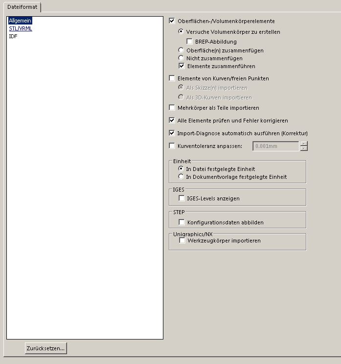

Ein Bild von dem Dilemma:

Ralf Tide
R.E.D.
Beiträge: 5103
Registriert: 06.08.2001
nur SWX 2001+ bis 2010
Habt Spaß - Leben ist kurz
erstellt am: 25. Nov. 2016 11:05    Editieren oder löschen Sie diesen Beitrag!  <-- editieren / zitieren -->   Antwort mit Zitat in Fett Antwort mit kursivem Zitat    Unities abgeben: 1 Unity (wenig hilfreich, aber dennoch)2 Unities3 Unities4 Unities5 Unities6 Unities7 Unities8 Unities9 Unities10 Unities Nur für Unwissend-65 10 Unities + Antwort hilfreich
Original erstellt von Unwissend-65:
da erscheint leider nix
Bei Dir steht der Dateityp auch auf "Alle Dateien (*.*)"

erstellt am: 25. Nov. 2016 11:08    Editieren oder löschen Sie diesen Beitrag!  <-- editieren / zitieren -->   Antwort mit Zitat in Fett Antwort mit kursivem Zitat    Unities abgeben: 1 Unity (wenig hilfreich, aber dennoch)2 Unities3 Unities4 Unities5 Unities6 Unities7 Unities8 Unities9 Unities10 Unities
Original erstellt von Ralf Tide:
Jupp, eben bemerkt
Und nun? (siehe Bild)

Ralf Tide
R.E.D.
Beiträge: 5103
erstellt am: 25. Nov. 2016 11:24    Editieren oder löschen Sie diesen Beitrag!  <-- editieren / zitieren -->   Antwort mit Zitat in Fett Antwort mit kursivem Zitat    Unities abgeben: 1 Unity (wenig hilfreich, aber dennoch)2 Unities3 Unities4 Unities5 Unities6 Unities7 Unities8 Unities9 Unities10 Unities Nur für Unwissend-65 10 Unities + Antwort hilfreich
An den Importoptionen ist nichts außergewöhnliches. Hätte ich im ersten Schritt auch nicht vermutet
Ich würde es mal mit einer anderen Baugruppen/Einzelteilvorlage versuchen.
HTH
Ralf

Original erstellt von Christian_W:
autsch - wie kommt das denn?
bei mir ist es der gleiche Name wie die step-Datei.
(in SWX2012 und SWX2016sp4)
ist deine Vorlagedatei eine .asmdot oder eine .sldasm  ?
Gruß, Christian
Wenn ich das mal wüsste.....
Seither war es ja auch so, dass SW den gleichen Namen wie die Step-Datei vorgeschlagen hat.
Nur die letzten Tage nicht, was mir schon echt komisch vorkam, hatte aber keine Zeit zu forschen.
Ich hab noch in keiner Firma so ein CAD-Daten-Kuddelmuddel erlebt wie es aktuell der Fall ist.
Da werden auch Unterordner mit CAD-Daten verschoben (von Leuten, die mit dem CAD gar nix zu tun haben) und man wundert sich dann beim Öffnen, wenn eine BG ihre Teile nicht mehr wieder findet.
Alle Hinweise brachten bis jetzt nix, es wird munter so weiter gemacht wie bisher.
Die Vorlage ist übrigens eine dot
Viele Grüße vom Unwissenden
HTH
Ralf
...ich halte von den Optionen so nicht allzuviel. Hier kannst du schauen wie's IMHO besser wäre
Jörg
da ich weiß daß ich nichts weiß weiß ich immer noch mehr als die die nicht wissen daß sie nichts wissen (weiß nicht von wem)

erstellt am: 25. Nov. 2016 13:25    Editieren oder löschen Sie diesen Beitrag!  <-- editieren / zitieren -->   Antwort mit Zitat in Fett Antwort mit kursivem Zitat    Unities abgeben: 1 Unity (wenig hilfreich, aber dennoch)2 Unities3 Unities4 Unities5 Unities6 Unities7 Unities8 Unities9 Unities10 Unities
Scheint wieder alles i.O. zu sein.
Habe die Vorlage geändert und neu abgespeichert und Jörgs Tip umgesetzt.
Danke für Eure Hilfe
