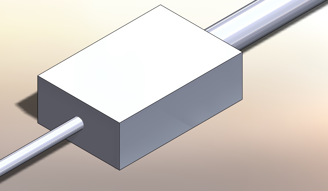

für meine Abschlussarbeit bin ich auf der Suche nach einer Lösung um eine Spliceverbindung automatisiert und regelbasierend in SolidWorks 2015 umzusetzen. Eine Spliceverbindung verbinden z.B. zwei oder mehrere Drähte/Litzen.
Bsp.
http://www.osw-crimpen.de/pages/de/splice-technik/anwendungen.php
http://images.vogel.de/vogelonline/bdb/46900/46909/44.jpg
In SolidWorks werden die Drähte/Litzen einfach als Zylinder ausgetragen und in einer Baugruppe konzentrisch verknüpft. Der Splice wird über diese Verdingung gelegt indem seine Mittelachse ebenfalls konzentrisch und die Enden der Litzen mit den Enden des Splices deckungsgleich Verknüpft werden.
Es gibt vier verschiedene Splicegrößen. Die Größe wird je nach Gesamtquerschnitt der beiden Drähte/Litzen gewählt.
1 bis 0,19mm²
2 0,20 - 0,39mm²
3 0,40 - 0,89mm²
4 0,90 - 1,50mm²
Ist es möglich die Auswahl der Konfiguration zu automatisieren indem ich z.B. per Drag-and-Drop einen Splice aus der Bibliothek in eine Baugruppe ziehe und dort die beiden Drähte/Litzen und Bezugsebenen auswähle? Ähnlich einem Bibliotheks-Feature. Im Hintergrund müsste der Gesamtquerschnitt berechnet und die entsprechende Konfiguration des Splices gewählt werden. Diese unterscheiden sich in Länge/Breite/Höhe.
Seit mehrere Stunden versuche ich diese Aufgabe mit der Funktion "intelligente Komponente" zu lösen. Bislang ohne Erfolg. Vielen Dank im voraus.

Hallo Matthias,
ich sehe mit intelligente Komponente spontan auch keine Möglichkeit.
Ich habe ein Beispiel gemacht, wie es evtl. machbar wäre. Ich bin davon ausgegangen dass die Kabeldurchmesser beliebig sein können und sich die Löcher im Splice an den Durchmesser anpassen sollen.
Gruß - Lenz

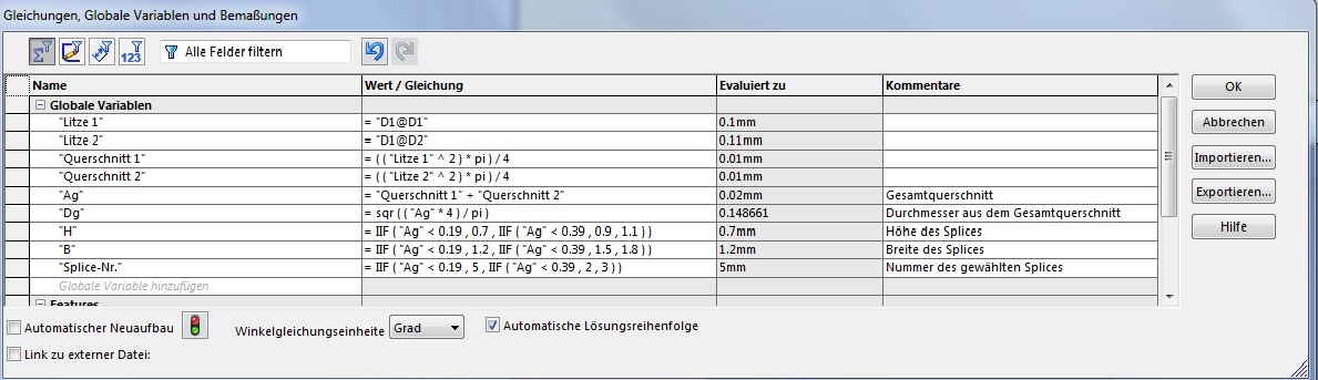

Ich verfolge gerade zwei Ansätze.
1. Die Größe des Splices passt sich nicht über Konfigurationen sondern durch IF Gleichungen an.
Ist des möglich
-die Durchmesser von den Litzen aus der Baugruppe in das Bauteil durch einfache Anwahl zu bekommen? Externe Referenzen? Variablen importieren?
-den Wert "Splicenummer" in den Namen oder in die Stückliste zu bekommen? Der Splice wird später wahrscheinlich virtuell gemacht.
2. Erst ein Bauteil "Gesamtquerschnitt" generieren und erst in einem zweiten Schritt den Splice einfügen.
Ist es Möglich einen Zylinder als eigenständiges Bauteil aus den Gesamtquerschnitt aus den beiden Drähten zu erzeugen? Durchmesser Dg. Anhand dieses neuen Durchmessers könnte dann die intelligente Komponente "Splice" gewählt werden.
