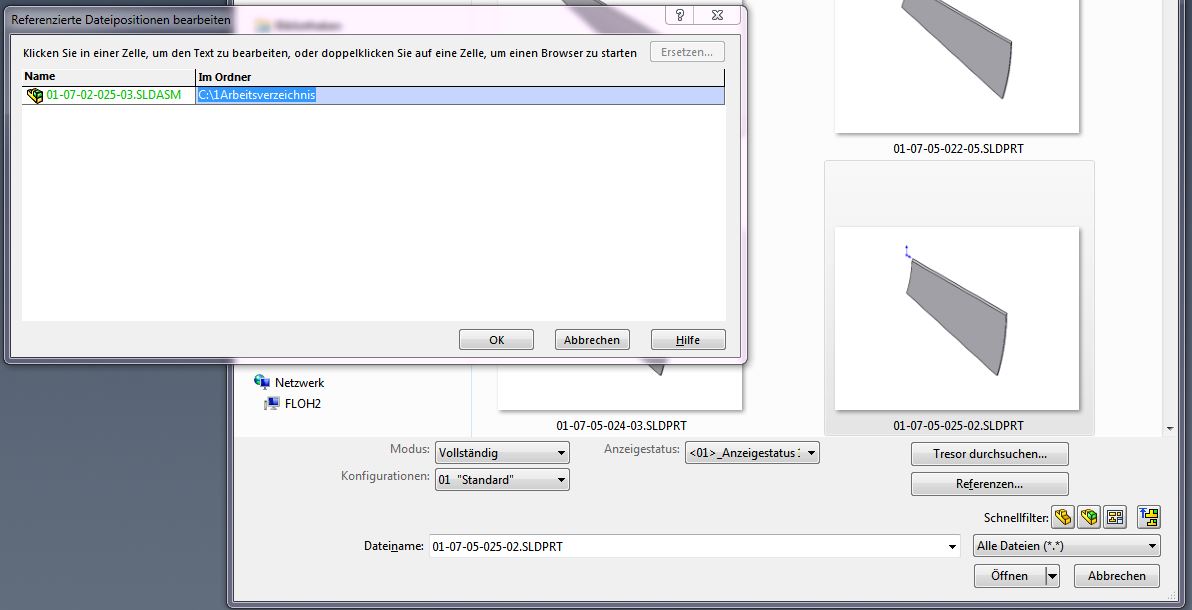

Als quasi "quick ´n dirty" Lösung wollte ich den geschilderten Problemen dadurch entgehen, dass ich den Kettenzug unter drei unterschiedlichen Dateinamen (Kettenzug_vorne; Kettenzug_mitte; Kettenzug_hinten) abspeicherte.
Eigentlich wollte ich dann auch die jeweilige Kette unter drei Dateinamen abspeichern so dass die eine nichts mehr von der anderen weiß aber hier scheiterte ich daran, dass auch in dem unter neuem Namen abgespeicherten Kettenzug (hier: "Kettenzug_mitte") die darin befindliche Kette immer noch abgeleitet auf die ursprüngliche BG "Kettenzug" ist.
Wie kann ich denn so eine Ableitung umleiten? Oder geht das gar nicht?

Hallo Michael,
wenn du alles geschlossen hast, dann öffne das betreffende Teil, welches du auf eine andere Referenz umbiegen möchtest, via Datei - Öffnen...
In dem dann öffnenden Fenster wählst du zunächst die zu öffnende Datei und dann den Button Referenzen...
Im nächsten Fenster siehst du die momentane Referenz angezeigt.
Diese kannst du hier auf die andere Referenz, deine Baugruppe, ändern.
Der Pfad wird dabei grün. (siehe Bild)
Jetzt nur noch bestätigen und öffnen.
Vergiss das speichern der Datei nicht, damit beim nächsten Öffnen gleich die richtige Referenz geladen wird.
Im geöffneten Teil kannst du dir unter Datei - Referenzen suchen die Referenzen anzeigen lassen.
Grüße, Andi

Noch ein Hinweis zu Konfigurationen. Die angezeigte Konfiguration eines Bauteils als Komponente in einer BG (ich nenne sie "Komponenten-Konfiguration"), muss nicht die aktive Konfiguration im BT selbst sein. Wird das BT aus der BG heraus geöffnet, wird allerdings die aktive Konfiguration auf die Komponenten-Konfiguration eingestellt.
Gruß - Lenz
