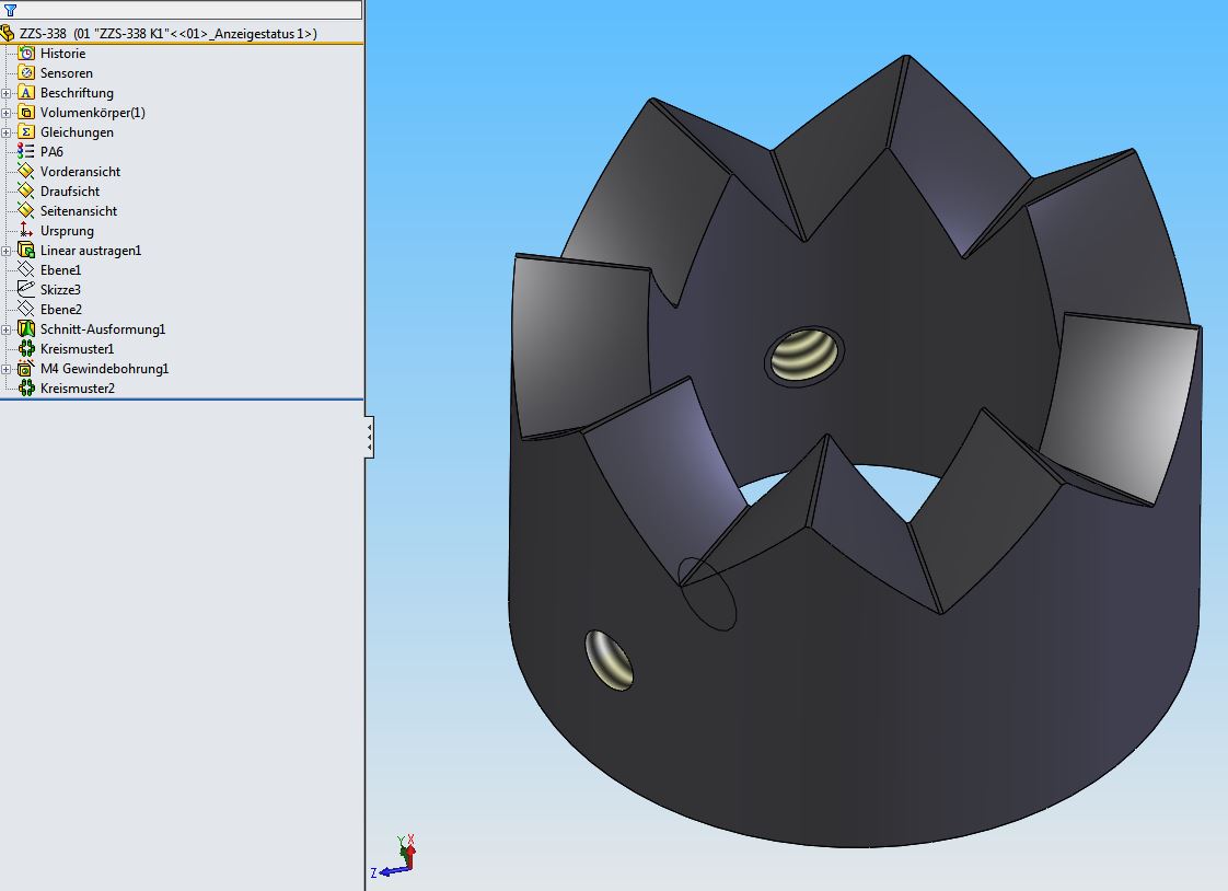

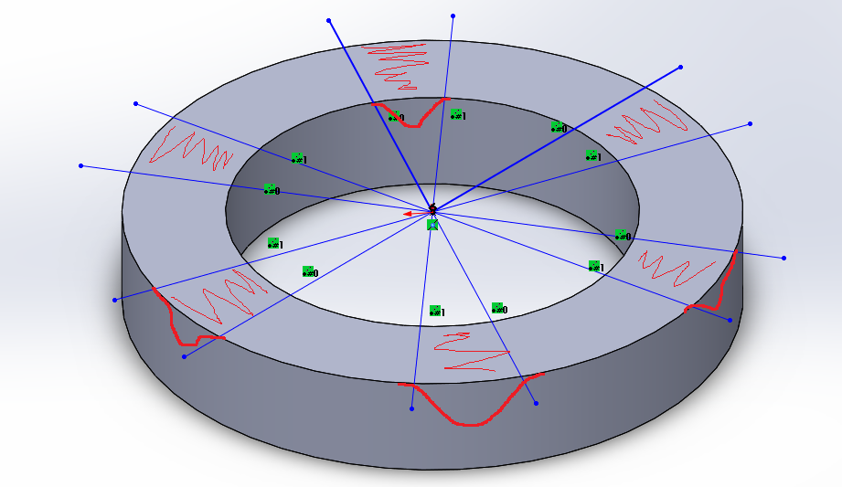

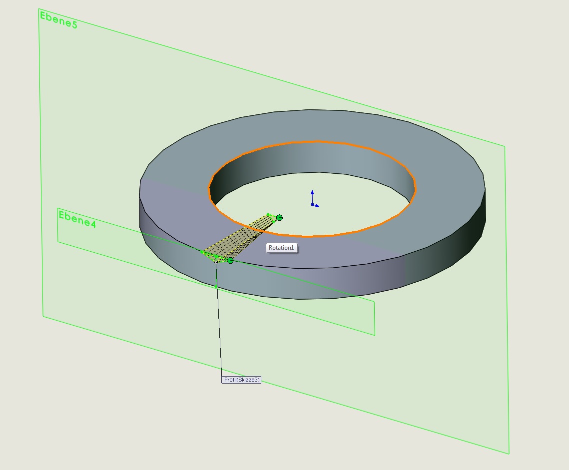

goofy_ac
Produktentwickler
Beiträge: 1156
Registriert: 20.06.2006
erstellt am: 04. Aug. 2016 14:01    Editieren oder löschen Sie diesen Beitrag!  <-- editieren / zitieren -->   Antwort mit Zitat in Fett Antwort mit kursivem Zitat    Unities abgeben: 1 Unity (wenig hilfreich, aber dennoch)2 Unities3 Unities4 Unities5 Unities6 Unities7 Unities8 Unities9 Unities10 Unities Nur für Portisch 10 Unities + Antwort hilfreich
Hi Portisch
willkommen auf dem Brett
- zuerst den Ring austragen
- Geometrien für einen ausgeschnittenen Zahn festlegen
- Hilfsebene innerhalb des Rings
- Skizze mit dem entsprechenden Zahnquerschnitt eintragen
- Hilfsebene ausserhalb des Rings
- "Ausgeformter Schnitt"
- Ringmuster
* Knackpunkt ist es, die beiden Zahnquerschnitte in Abhängigkeit voneinander zu erzeugen. Wenn Du Dir an dieser Stelle auf die Ring-Oberfläche eine weitere Skizze legst, die die beiden anderen verbindet, kommst Du schnell dahinter
Den zweiten Ring kannst Du analog erzeugen
Viele Grüße - Axel

erstellt am: 04. Aug. 2016 14:25    Editieren oder löschen Sie diesen Beitrag!  <-- editieren / zitieren -->   Antwort mit Zitat in Fett Antwort mit kursivem Zitat    Unities abgeben: 1 Unity (wenig hilfreich, aber dennoch)2 Unities3 Unities4 Unities5 Unities6 Unities7 Unities8 Unities9 Unities10 Unities Nur für Portisch 10 Unities + Antwort hilfreich
Also wenn du absoluter Anfänger bist würde ich als erstes meine Variante ausprobieren, da sie von den hier vorgestellten Möglichkeiten sicherlich die einfachste ist.
Deinem gewünschten Ergebnis kommen dann aber die Vorgehensweisen von Ralf und Axel näher (Ich hatte die Profiländerung übersehen).

erstellt am: 04. Aug. 2016 15:09    Editieren oder löschen Sie diesen Beitrag!  <-- editieren / zitieren -->   Antwort mit Zitat in Fett Antwort mit kursivem Zitat    Unities abgeben: 1 Unity (wenig hilfreich, aber dennoch)2 Unities3 Unities4 Unities5 Unities6 Unities7 Unities8 Unities9 Unities10 Unities Nur für Portisch 10 Unities + Antwort hilfreich
ZZS-338.SLDPRT
schaust du hier, must du nur anpassen.
Grüße, Andi

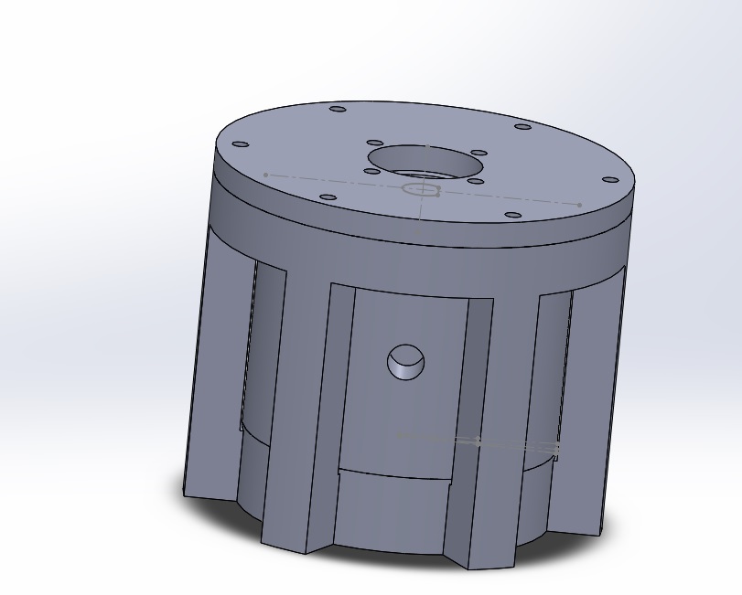

Portisch
Sehen Sie sich das Profil von Portisch an!   Senden Sie eine Private Message an Portisch  Schreiben Sie einen Gästebucheintrag für Portisch
Beiträge: 19
Registriert: 04.08.2016
Solidworks 2017
erstellt am: 08. Aug. 2016 09:11    Editieren oder löschen Sie diesen Beitrag!  <-- editieren / zitieren -->   Antwort mit Zitat in Fett Antwort mit kursivem Zitat    Unities abgeben: 1 Unity (wenig hilfreich, aber dennoch)2 Unities3 Unities4 Unities5 Unities6 Unities7 Unities8 Unities9 Unities10 Unities
Baugruppe1.zip
Danke für die ganzen Antworten!
Habe mir nun den Unterteil der Drehscheibe gezeichnet.
Nun weis ich aber nicht weiter wie ich das Gegenstück davon erzeuge?
Ist hier eine Baugruppe der richtige Weg? Beim 3D Druck muss werde ich die Teile ja einzeln fertigen lassen.
Wie bekomme ich nun das Gegenstück vom Zahn auf Teil2?
[Diese Nachricht wurde von Portisch am 08. Aug. 2016 editiert.]

Portisch
Beiträge: 19
Solidworks 2017
erstellt am: 08. Aug. 2016 12:38    Editieren oder löschen Sie diesen Beitrag!  <-- editieren / zitieren -->   Antwort mit Zitat in Fett Antwort mit kursivem Zitat    Unities abgeben: 1 Unity (wenig hilfreich, aber dennoch)2 Unities3 Unities4 Unities5 Unities6 Unities7 Unities8 Unities9 Unities10 Unities
Baugruppe1.STEP
Das "Formnest" war die richtige Funktion.
Nun bin ich eigentlich schon fast fertig.
Das ganze soll eine Erweiterung für ein 6-Wegeventil von der Pool Filteranlage werden.
Diese sind eigentlich manuell zu bedienen. Erst heben um einen Abstand zwischen Dichtung und Kolben zu erzeugen.
Dann verdrehen um immer 60° Schritte.
Da der Kolben des Ventils bei meiner Lösung eigentlich beim Heben schon gedreht wird kommt kurzzeitig eine schleifende Belastung auf den O-Ring. Ich glaube aber bei den kleinen Geschwindigkeiten ~0,5U/min sollte diese Vernachlässigbar sein...
