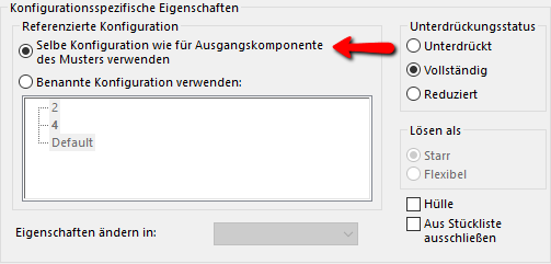

kämpfe gerade mit einem seltsamen Verhalten und komme nicht dahinter. Habe in einer Baugruppe eine Komponente mit Längenkonfigurationen, von der Komponente mache ich ein lineares Muster. Die gemusterte Komponente sollte ja eigentlich die gleiche Konfiguration verwenden wie das Urspungsteil. Nach speichern, schliessen und öffnen der Baugruppe, ist das aber nicht der Fall. Bearbeite ich das lineare Muster, zeigt es in der Vorschau die richtige Länge an, beende ich die Bearbeitung, springt es zurück auf den falschen Wert. Finde keine Lösung was der Quatsch soll, jemand ne Idee?

hast Du mal die Komponenteneigenschaften geprüft? -->

Danke, das habe ich versäumt, habs nicht mehr gefunden sozusagen, das wars
Nur frage ich mich wie sich das selbsttätig umgestellt hat, weil ich wars nicht
