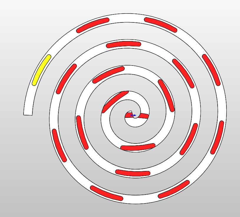

Hallo Forum,
ich würde gerne in eine Spirale viele Taschen einfräsen (siehe Bild eines kleinen Beispiels: Gelb=Ausgangsstasche, Rot=Annäherung an das Endergebnis).
Damit ich das nicht alles einzeln konstruieren muss war mein Gedanke das mit einem kurvengesteuerten Muster mit der Option "Skizze variieren" hinzubekommen.
Nur mir gelingt es nicht den Haken zu setzen, er bleibt immer Grau egal was ich als Richtung anklicke.
Bei einem Linearen Muster funktioniert es ja bekanntlich wenn ich als Richtung ein Maß anklicke.
Nun meine Frage: Geht diese Option im Kurvenmuster gar nicht? Falls doch was muss ich anklicken? Ich habe alle Arten von Bemaßungen probiert. Spline mit fixer Länge geht auch nicht.
Danke für eure Mithilfe.
Und sorry ich darf keine CAD Daten hochladen, daher die Screenshots.

Wenn du aus deinem Spline in eine Skizze übernimmst, klappt das dann mit dem Muster?

Danke Erzmichel, leider geht es auch dann nicht.

Hallo danuberacer,
mein Kollege Kim Ilgmann hatte diese Idee:
Wenn das Langloch nicht mit einer Skizze sondern Feature-Bemaßungen erstellt wird, funktioniert das Kurvenmuster.
Schnitt für das Langloch von der Mitte aus mit Offset einmal von der Aussenfläche und einmal von der Innenfläche der Spirale.
Das Verrunden dann mit einem Klick (Kontextmenü „Verbunden mit internen Anfangskurvenzügen, 243 Kanten“).
Kim und AndiS

Wow, danke Andi und Kim für die Mühen,
auf den ersten Blick sieht das schon echt sehr prima aus. Was ich bei meinem Eingans-Posting nicht geschrieben habe, aber ich benötige alle Taschen in der selben Größe. Die Querschnittsfläche sollte nicht abweichen. Auch die Verrundungen an den Enden sollten immer komplett rund (Fräser) sein.
Bei eurem Beispiel ist aber jede Tasche geometrisch anders.
Danke trotzdem ich kann sicher diese Lösung auch mal wo gebrauchen, für die momentane Aufgabenstellung leider eher nicht.
Vielleicht wisst ihr das, geht das "Skizze variieren" im Kurvenmuster überhaupt oder ist da nur eine Checkbox die da gar nicht hingehört?

ich habe noch nicht den Grund für die Verwendung der Option "Skizze variieren" verstanden. M.E.n. ist dies für das gewünschte Ergebnis doch gar nicht notwendig?!
Beispiel Quick-And-Dirty anbei.

Sorry Heiko, aber ich brauche kein gerades Langloch sondern eines das den selben "Radius" wie die Spirale hat. Und dieser "Radius" ändert sich ja laufend je weiter man in der Spirale nach innen kommt. Genau genommen ist es ja kein Radius sondern eine Krümmung. Mit Skizze variieren möchte ich erreichen dass jede Muster-Instanz sich geometrisch entsprechend ändert. Länge und Wandstärke sollen immer gleichbleiben. Bei linearen Mustern funktioniert das gut und ich verwende es da auch oft.

Hallo danuberacer,
zu Deiner Frage mit der Option „Skizze variieren“ im Befehl „Kurvengesteuertes Muster“, da gibt es in der Knowledge Base einen SPR 277237 der beschreibt, dass die Option und der Eintrag in der Hilfe entfernt werden sollen, da die Option immer ausgegraut ist.
Ich kann mir auch nicht vorstellen wie das funktionieren soll, beim Skizze variieren muss man ja eine Bemaßung selektieren die eine Richtung vorgibt, welche soll das bei der Spirale sein?
Was mir auffiel:
Beim Linearen Muster kann man ein Maß (D4@Skizze3=150mm im Bild) mit der Richtung angeben und die Option „Skizze variieren“ wählen, das geht aber im Falle der  Spirale natürlich nur bis zu eine begrenzten Anzahl von Instanzen gut (Abstände nicht korrekt), da die Richtung linear ist. Allerdings wird hier die Skizze richtig angepasst, d.h. der Radius ändert sich mit der verjüngenden Spirale, egal – nützt Dir nix.
Denke mal, Du kommst nur mit einer Umrechnung der Polarkoordinaten in XY-Werte in einer Excel-Tabelle weiter, die Du dann über „Variables Muster“ Option „Aus Excel importieren“ einliest.

Hallo danuberacer,
ich habe es ein wenig anders probiert. Ich bin ausgegangen von einem Segment als einzelnes Bauteil. Darin sind die Segmentlänge und die Schlitzlänge maßgebend. Davon leiten sich zwei Spiralkurvenstücke ab, auf denen die weiteren Features aufbauen. Der Anfangsradius ist ein gesteuertes Maß und vorerst nicht definiert. In einer Baugruppe habe ich mehrere Kopien des Bauteils (Segmente), mittels Referenzverknüpfungen, platziert. Die Anfangspunkte in der Skizze jedes Segments, habe ich mit dem Ende des vorhergehenden Segments deckungsgleich gemacht. Die zwölf Komponenten habe ich in einer weiteren Komponente vereinigt. Diese Baugruppe dann kopiert und beide Baugruppen in eine weitere Baugruppe eingefügt. Dann den Anfangsradius der größeren Spirale auf den Endradius der kleineren Spirale eingestellt. Die zwei Spiralen in eine weitere Komponente vereinigt. Durch globale Parameter können die maßgebenden Parameter eingestellt werden.
Vielleicht wäre ein ähnlicher Aufbau auch innerhalb eines Bauteils möglich.
Gruß - Lenz
Ps. Um eine größere Länge zu erreichen, können in der Gesamtbaugruppe auch mehr als zwei Spiralen aneinander gekoppelt werden.

wie siehts denn mit Verformen aus ----->

Hallo Andreas,
das war auch mein erster Gedanke. Ich bin aber davon ausgegangen, dass es, in Verbindung mit den Schlitzen, zu ungenau wird. Dein Ergebnis schaut aber ganz gut aus.

Hallo Lenz,
mich würde mal interessieren wie die Langlöcher nach realem Aufwickeln aussehen,
die Langlochenden dürften ja auch verformt sein und keinen Kreisabschnitt mehr darstellen.
Nur denke ich das in Real tangentiale Übergänge vorhanden sind.

Hallo nochmal,
immer erst lesen
Version 2 ----->
Rechtecktaschen gemustert und anschließend gerundet mit Option alle Kanten.

Hallo Andreas,
jetzt sind sie schön rund  .
Ich habe es so verstanden, dass er die Spirale und die Taschen fertig fräsen will, ohne Biegen. Ich kann mich auch täuschen.
