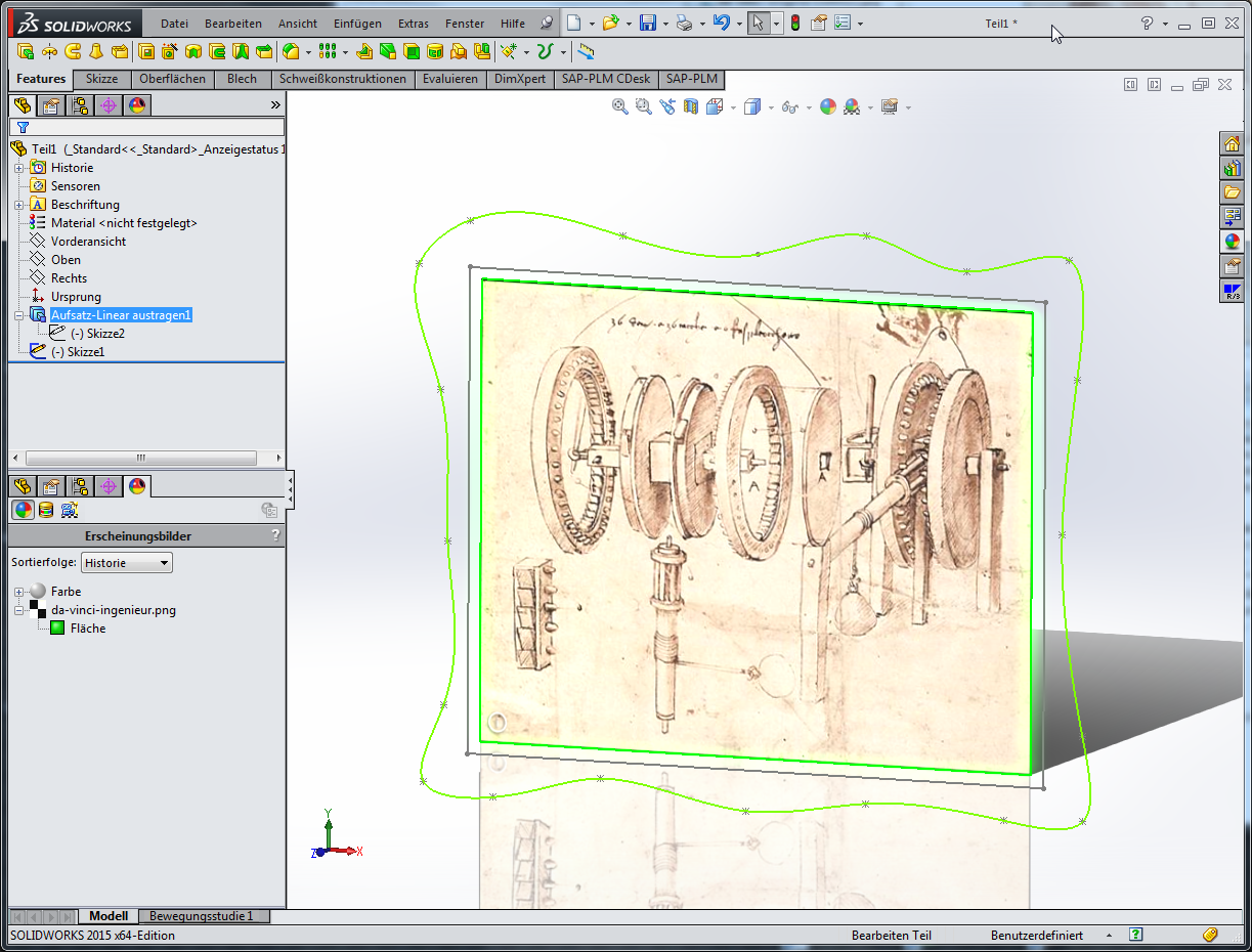

Hallo Gerd,
ich bin nicht ganz sicher, ob ich dich richtig verstanden habe: du möchtest gerne auf einem Bild etwas skizzieren, und diese Skizze soll dann in der Zeichnung (?) nicht mehr sichtbar sein. Du willst also eine Skizze ausblenden ohne dass das Bild verschwindet.
Wenn das so ist würde ich es machen wie die "normalen" Maler/Künstler auch: benutzte eine Leinwand. Erstell dir einfach eine rechteckige lineare Austragung (1 mm dick reicht ja) und zieh dein Bild einfach per Dragdrop aus dem Explorer auf die entstandene Leinwandfläche, dadurch entsteht ein Abziehbild auf der Fläche. Da musst du ggf. ein bisschen rumfummelm, um die Größenverhältnisse hinzubekommen, ich empfehle die "Leinwand" in denselben Abmessungen zu machen wie das Bild und dann einfach einzupassen, sonst musst du ein wenig rechnen.
Dann kannst du anschließend darauf skizzieren und die Skizze seprat ausblenden, egal ob im Modell oder in der Zeichnung.
Ich hab dir mal ein Video davon gemacht, ist etwas einfacher zu sehen als aus der Erklärung oben heraus zu verstehen
