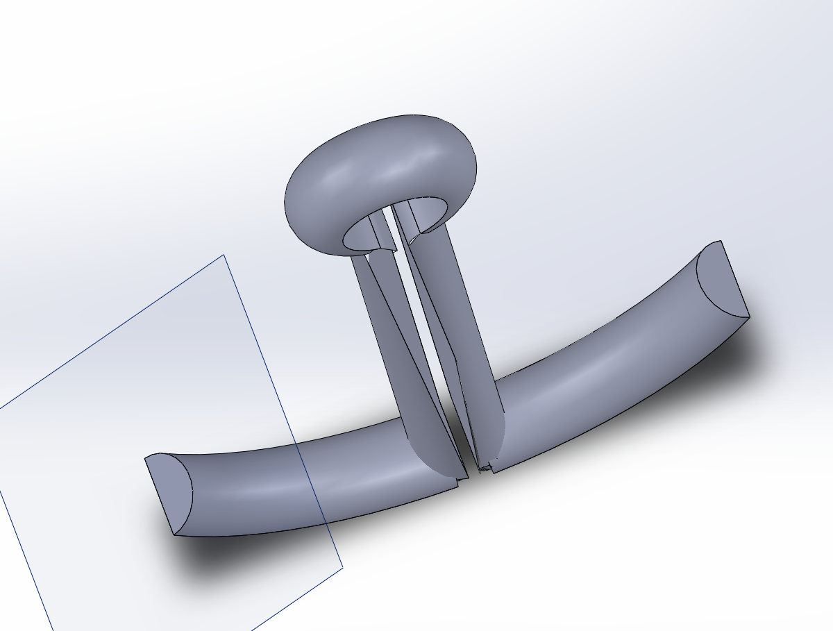

Schönen guten Nachmittag,
ich hab folgendes Problem:
Ich muss einen Splint machen, der leider umgebogen dargestellt werden muss. Das wollt ich einfach mit zwei Skizzen machen, wobei eine als Basis für die Austragung und eine als Leitkurve dienen soll.
Das klappt auch soweit und die Voranzeige bevor ich auf den grünen Haken klicke sieht auch gut aus. Aber sobald ich das Feature erstelle "verbiegt" sich die Austragung so komisch... Hat jemand ne Idee wie ich es hinkriege, dass das vernünftig aussieht?
Grüße Florian

Kriege es grade nicht hin beide Bilder in den ersten Post zu laden, also hier wie es nach dem Austragen aussieht.

mach doch an den Biegungen (in der Skizze) grössere Radien... Entspricht auch der Realität.

Hallo Florian,
stimmt, Deine Bahn schneidet sich selbst.
Radius muss immer größer Materialstärke sein.

Vielen Dank für eure Hilfe Leute jetzt hab ich einigermaßen gut aussehende Splinte!
