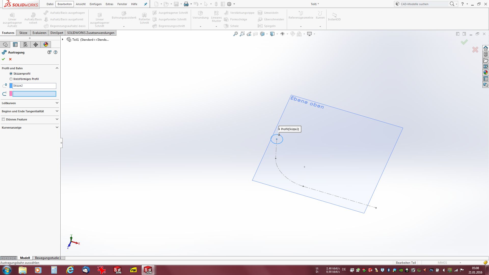

Hallo SWX-Fans,
die Leitkurve lässt sich nicht
komplett auswählen ???
Rolf

guten Morgen, wandel die Leitkurve wieder in normale Linien um, dann geht es. Denn ich habe es gerade versucht selbst mit dem Selektionsmanager geht es nicht.
