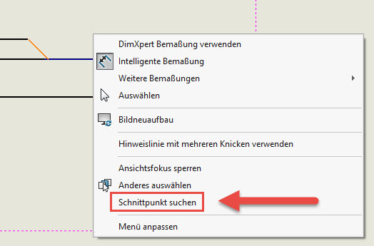

Hallo Zusammen
ich möchte von Schnittpunkt zu Schnittpunkt bemaßen. - siehe Bild
Kann mir da jemand weiterhelfen?

Hallo Te17,
das ist wahrscheinlich nicht die perfekte Lösung, aber ich setze mir für Punkte welche über Bemaßung nicht oder schwer zu fangen sind einfach einen Skizzenpunkt "deckungsgleich" mit dem zu bemaßenden Punkt.
Den Punkt musst du dann aber als "gesteuertes Maß" belassen, da er sich sonst bei einer Änderung nicht aktualisiert und eine Fehlermeldung erzeugt.
Hoffentlich hilft es dir weiter !

Hallo Te
Schon mal RMT Schnittpunkt suchen verwendet? Müsste eigentlich gehen.
Grüsse sw4you

Hallo Te,
Variante 1 wie beschrieben, den Bemassungsbefehl starten und dann im Kontextmenü (RMB) einer der beiden Linien "Schnittpunkt suchen" ausführen und dann die zweite Linie selektieren von welchen der Schnittpunkt bemaßt werden soll (Entsprechend dann auch noch auf der zweiten Seite).
Bei SWX Versionen vor 2015 muß der Schnittpunkt vorher erzeugt werden, dazu kannst du die beiden Linien selektieren und dann auf den Skizzenbefehl "Punkt" klicken, hier wird dir dann ein virtueller Schnittpunkt angelegt denn du bemaßen kannst.

Wenn die schräge Linie/Silhouettenkante direkt an der Waagerechten endet (sonst würde sie ja gestrichelt weiter laufen), dann sollte der Endpunkt der Schrägen eigentlich automatisch gefangen werden.
Ggf. etwas vergrößern und/oder genauer zielen ...

Hallöchen,
Danke für die zahlreiche Hilfe!
Aber ich bin ein hoffnungsloser Fall.
Die Variante mit dem Punkt, da hätte ich auch drauf kommen müssen, Rene. - Ich Troll.
Jörg, das habe ich auch gedacht, dass der sich automatisch fängt. Aber er will nicht.
Bernd & sw4you, ich hatte auf solch eine Lösung gehofft. Ich krieg es aber einfach nicht hin!
Bernd, ich habe SW2016 und wenn ich intelligente Bemaßung anklicke und dann das Kontextmenü aufrufe (das mache ich doch mit RMT oder bin ich jetzt völlig Banane?) erscheint bei mir wie im Anhang zu sehen ist. Habe ich n falsche Einstellung oder was ist da los?
Te

Original erstellt von Te17:
- Intelligente Bemaßung
- Mauszeiger auf die schräge Linie halten
- RMT
--> dann kommt im Kontextmenü das "Schnittpunkt suchen"
Jörg

Oh mein Gott. - Das mir ja jetzt ein bisschen peinlich.
Hat geklappt. Danke, danke!

nochmal zu dem automatischen Fangen:
Ich hab's gerade in der Version 2016 probiert und auch dort werden die Endpunkte automatisch angezeigt, wenn man genau zielt ... ;-)
Hast du Event. die Optionen verstellt?
Wenn du dich mit der Registry auskennst, könntest du mal
- SWX schließen
- regedit
- Zweig HKEY_CURRENT_USER\Software\Solidworks umbenennen z.B. in SolidWorks_aktuell
- SWX starten  -> jetzt startet SWX mit seinen Standard-Einstellungen
- Bemaßung testen
--> wenn's jetzt mit dem automatischen Fangen funktioniert, hast du irgendeine Systemeinstellung verstellt, die das automatische Fangen verhindert.

Das automatische Fangen geht sonst auch immer, deswegen war ich ja auch so aufgeschmissen und habe nach einer Alternative gesucht gehabt.
