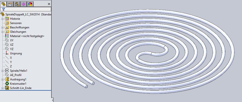

Hallo ihr!
ich möchte die 2 Spiralen, wie im Bild zusehen, austragen und in der Mitte verbinden. Es soll ein Kühlkreislauf werden, also ein Eingang und ein Ausgang. Ich bekomme es einfach nicht hin, könnt ihr mir Bitte weiterhelfen??!!

Hallo t9,
häng doch einfach mal das Teil an...
Vielleicht reicht es aber auch wenn Du eine 3D-Skizze startest, die beiden Spiralen als "Element übernehmen" in die 3D-Skizze überträgst, eine Linie (oder auch einen Spline) zwischen den beiden Enden anfügst und mit "Extras->Spline Werkzeuge->Spline anpassen" einen "neuen" Spline erstellst...

Genau.
Und dann erstellst du eine neue Referenzebene senkrecht zur Bahnkurve (das sind deine Spiralen + Übergang), an einem der Enden. Und auf dieser neuen Ebene machst du eine neue Skizze, in der du dann mit einem Kreis in gewünschter Größe das Austragungs-Profil erstellst. Dann nimmst du die Austragung entlang Bahn und machst damit deine Schlange.

Hilft dir das weiter? - Ich vermute, die fehlt die Idee zur "zusammengesetzten Kurve". Dann sollte es klappen.

Hallo t9,
im Video als Beispiel. Die Datei wird Dir nicht viel helfen, da in 2016 weiter bearbeitet. Das Video ist selbserklärend. Mit 2016 gabs aber eine neue Option. Deshalb den Weg von Heiko  nehmen und am Ende der Bahn eine Ebene und eine Profilskizze erstellen...

Hallo ttatskrew,
anbei ein Beispiel mit Kreismuster. Die Größe der inneren S-Verbindung stellst Du mit einer globalen Variable ein.

Vielen Dank für die schnelle Hilfe!
Hat alles geklappt!
