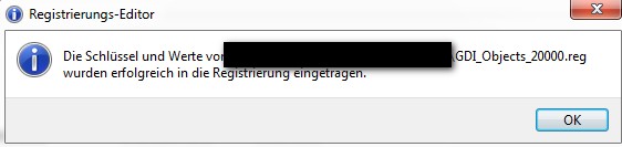

erstellt am: 21. Dez. 2015 16:25    Editieren oder löschen Sie diesen Beitrag!  <-- editieren / zitieren -->   Antwort mit Zitat in Fett Antwort mit kursivem Zitat    Unities abgeben: 1 Unity (wenig hilfreich, aber dennoch)2 Unities3 Unities4 Unities5 Unities6 Unities7 Unities8 Unities9 Unities10 Unities Nur für Relleumdesign 10 Unities + Antwort hilfreich
GDI_Objects_20000.reg.txt
Wenn tatsächlich das Schreiben in die Reg blockiert wäre, hätte der TE wohl noch ganz andere Ausfälle als das hier.
Hallo Torsten,
probier's doch einfach mal aus. Ich hab dir mal ner reg-Datei angehängt (das .txt löschen). Setz die UAC auf Standard starte die Kiste neu, für die reg-Datei aus. Du bekommst die Meldung dass die Kiste es getan hat. Dann kontrollier mal ob's wirklich ausgeführt wurde. Wenn's deine Kiste tatsächlich tut würde mich das wundern.
BTW die Datei macht nichts böses. Die verhindert nur zu frühe Abstürze. Wenn du dem nicht traust kannst du's ja wieder auf den Standasdwert (10000) zurücksetzen.
Jörg
