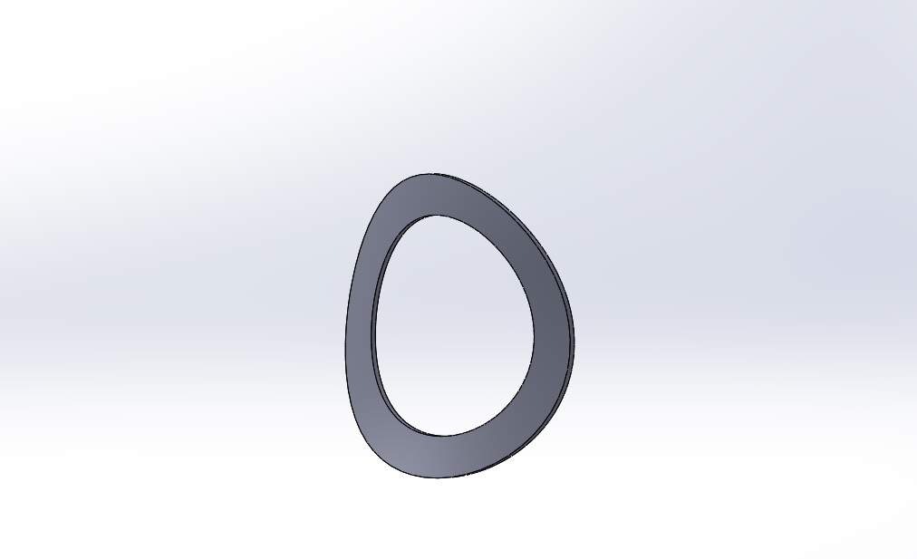

Nun zu meiner Frage:
Ich will auf ein Rohr einen Flansch mit gleichem Ø anbringen. (skizze im anhang).
Ich habe zuerst das Rohr gezeichnet, dann eine Skizze mit dem FlanschØ auf das Rohr projeziert - mittels 3D Skizze übernommen und ausgetragen.
Zum Problem.. wie bekomme ich das Bohrbild passend drauf? Projezierte skizze funktioniert in dem Fall nicht, da die fehlermeldung kommt dass eine oder mehere Konturen.....
Vielen Dank vorab für die Hilfe!

Wie erreiche ich dann den gleichen Radius des Rohres? Bekomme mit der methode nur eine Fläche mit Radius hin - die andere ist eben.
So wie auf dem Bild soll es aussehen, nur wie ich den Lochkreis passend einfüge da das Teil ja nicht eben ist..

Bilder sagen mehr als Worte, meinst du es so?
kurze Erklärung: Rohr erzeugt--> 2. Rohr erzeugt--> austragen von Fläche bis Fläche 2. Rohr--> Körper löschen
Gruß bbonisch

Da die projizierte Kurve jeweils nur einen Kurvenzug akzeptiert, musst du halt alle Konturen einzeln projizieren. Da du eine Skizze mehrfach verwenden kannst, können sie immerhin in einer Skizze erstellt werden.
Die (eine) Alternative ist, anstelle der projizierten Kurve lieber die Trennlinie zu verwenden. Die akzeptiert auch mehrere Konturen gleichzeitig. Du übernimmst die Konturen hinterher ja eh in eine 3D-Skizze...
Die beste Variante ist m.E.n. direkt mit deiner Kontur(en) einen ausgetragenen Aufsatz zu machen. Als "Von" wählst du "Oberfläche/Fläche/Ebene" und gibst du die Rohr-Außenfläche an. Fertig - ganz ohne Gewurschtel! Hier ist das Ergebnis allerdings etwas anders - ggf. nicht, wie gewünscht. Das entscheidest du.

Hallo alekxander,
wenn der Flansch aus einem Blech gefertigt werden sollte, dann wäre mir das (siehe Anhang) dazu eingefallen. Es gibt aber sicher auch andere Möglichkeiten.

noch 2 evtl kürzere Methoden
1) "umwickeln"
  - Flansch skizzieren auf tangentiale Ebene, dann Umwickeln mit Option aufprägen
2) "verbiegen"
  - Flansch als eigenen Körper tangential am Rohr liegend, dann Körper verbiegen.
Damit hast du quasi auch die Abwicklung vom Flansch im Modell.
Möchtest du mit den Löchern später Schrauben verknüpfen? so richtig rund ist das ja dann nicht mehr ...
