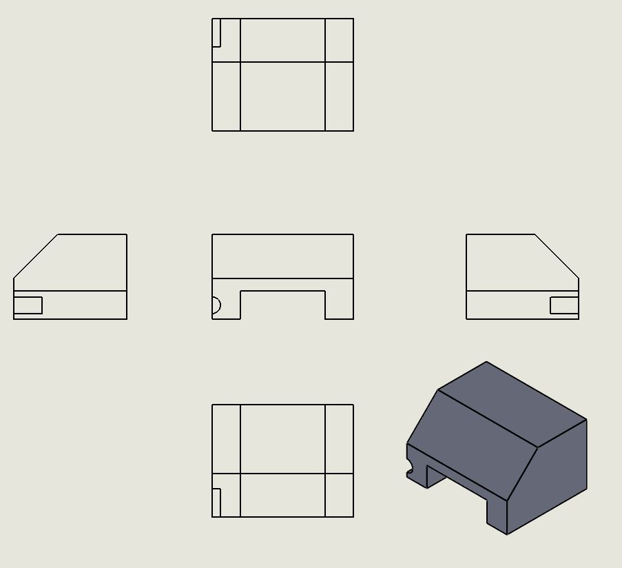

Hallo Zusammen
Ich habe ein durcheinander mit den Projizierten Ansichten in den 2D Zeichnungen.
Bei mir ist Standardmäßig die 3D Projektion wie im Bild standard.jpg ich bin jedoch der Meinung korrekt wäre vorschlag.JPG.
Stimmt das?
Falls ja, wie kann ich dass in meiner Solidworks Vorlage ändern?
Vielen Dank für eure Rückmeldung.
Gruss keel

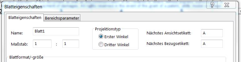

Wahrscheinlich steht bei dir die Projektion noch auf "dritter Winkel".
Den kannst du in den Blatteigenschaften ändern.
Andreas

In diesem Falls gehst du auch davon aus dass dies einen Fehlverhalten ist?
Dies habe ich bereits auf erster Winkel geändert. Dadurch haben sich nur die 2D Projektionen geändert jedoch nicht die 3D unten rechts.
Gruss keel

Hallo keel,
die 3D-Ansicht musst du wahrscheinlich neu einfügen. Ist wahrscheinlich
am schnellsten...
Andreas

für mich passt das so. Die gewünschte ISO-Ansicht erhältst du, wenn du die Projektion nach Rechts Oben machst. Vor dem Absetzen hältst du die Strg-Taste gedrückt, so dass du sie dann an der gewünschten Stelle absetzen kannst.

Danke für die Rückmeldung
Wenn ich die Projektion nach oben rechts ziehe und dann anschließend wider nach unten verschiebe ist die Darstellung korrekt.
Ich möchte jedoch dies gerne in meine Vorlage korrekt hinterlegen.
