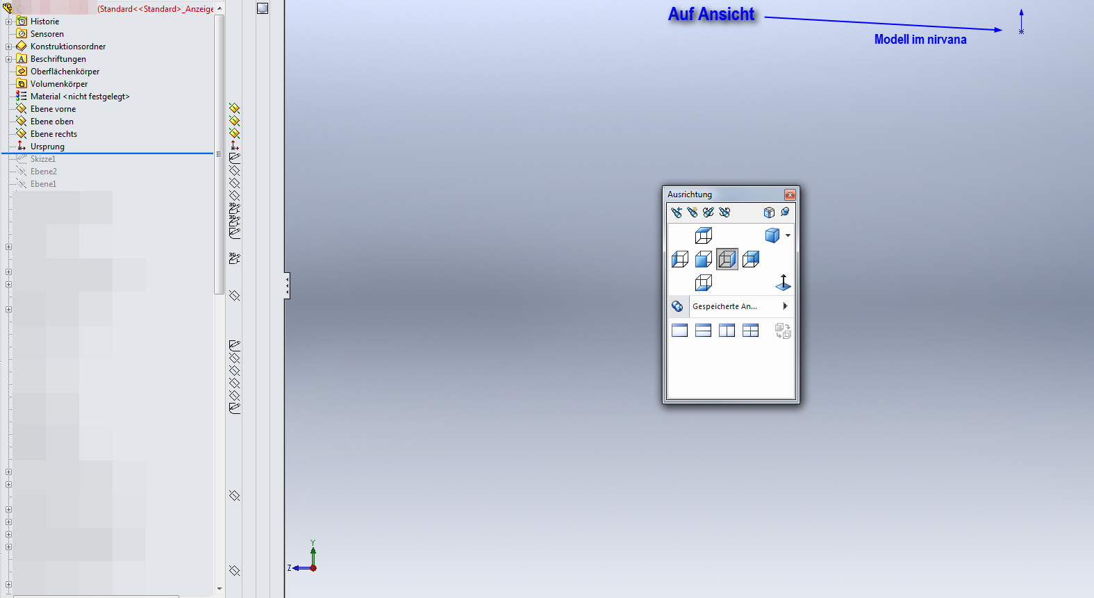

Hallo Leute
Ich habe hier ein Modell am Start bei dem neuerdings jedes malwenn ich im Viewport die Ansicht wechsel oder den Befehl "In Fenster Zoomen" (F) ausführe das Modell gaaanz weit in die Ferne gezoomt wird, sodass das eigentliche Modell extrem klein ist und eigentlich nur mehr als Punkt am Bildschirm erscheint.
Irgendwo habe ich offensichtlich ein element das dieses Verhalten bewirkt.
Jetzt meine Frage:
Gibt es eine Möglichkeit irgendwie einfach festzustellen welches Feature hierfür verantwortlich ist damit ich nicht immer wieder reinzoomen muss?
Vielnen Dank im Vorraus und lg
Alex

Hallo Alex,
wenn es ein Einzelteil ist und da auf einmal ein Feature so mnerkwürdig "ausschlägt" würde ich das mit dem Historienbalken versuchen, einfach etwas nach oben schieben, F drücken, schauen ob es immer noch ins Nirwana zoomt und dann so langsam den Schabernack eingrenzen.

ha, dieses Phänomen hatte ich gestern auch... Schuld war eine unterdrückte Skizze, die weit über das sichtbare Modell hinaus reichte und den Zoombereich damit riesig vergrößerte...
Habe ich auch nur durch Zufall gefunden...
Ist manchmal schon seltsam, wie das alles so zusammenhängt ....

ein Punkt einer Skizze
oder eine Ebene die sich vergrößert hat?
ein Import Teil in einer Baugruppe?

Hallo und Danke für die Tipps
Das Ding ist ein einzelteil. Die Idee im Featuremanager mit dem Einfügemodus nach oben zu rücken hatte ich auch schon, aber das nutzt nix.
Auch wenn ich damit schon ganz oben bin (bis zum Ursprung) zommt das Modell immer noch ganz raus
Import Teile sind auch keine im Modell eingefügt.

Hallo Alex,
wie sieht es wie bereist angesprochen mit den Grundebenen aus?

Hallo Hier 2 Screenshots.
1. Bild ist reingezoomt (zum Arbeiten)
2. Bild zeigt wenn ich auf "Ansicht Rechts" wechsel
lg
Alex
EDIT: Ich habe jetzt mal ALLE features gelöscht, doch das nutzt auch nichts. Irgendwie hat sich der Zoom verstellt
