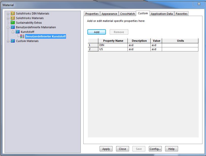

wir sind gerade dabei, eine eigene Materialdatenbank im Unternehmen zu erstellen. Bei den SolidWorks Materials gibt es einen Reiter "Benutzerdefiniert". Hier möchten wir unterschiedlichen Bezeichnungen unterbringen. Wie kann ich auf einer Zeichnung auf diese Felder zugreifen? Habe alles mögliche mit $PRPMODEL:"Material" versucht, leider kein Erfolg.
Über Hilfe würde ich mich sehr freuen!

danke für deine Schnelle Antwort, ich glaube aber, du hast mich nicht richtig verstanden. Es gibt bei den Materialien einen Reiter, in dem man eigene Eigenschaften definieren kann. Im Anhang habe ich mal einen Screenshot des Feldes erstellt.

danke für die vielen Antworten. Leider referenziert ihr immer das Material selbst und nicht die Custom Properties des Materials, wie ich sie im Screenshot zeige. Ich habe auf der SWX API Seite jetzt einen Zugriff gefunden, ich hatte allerdings gehofft, ich könnte die Eigenschaften direkt verlinken.
  nach was muss ich in der API Hilfe den suchen, weil hatte das auch schonmal gesucht und bin nicht fündig geworden.

hier ein Thread in dem erklärt ist, wie es funktioniert:
https://forum.solidworks.com/message/24370
