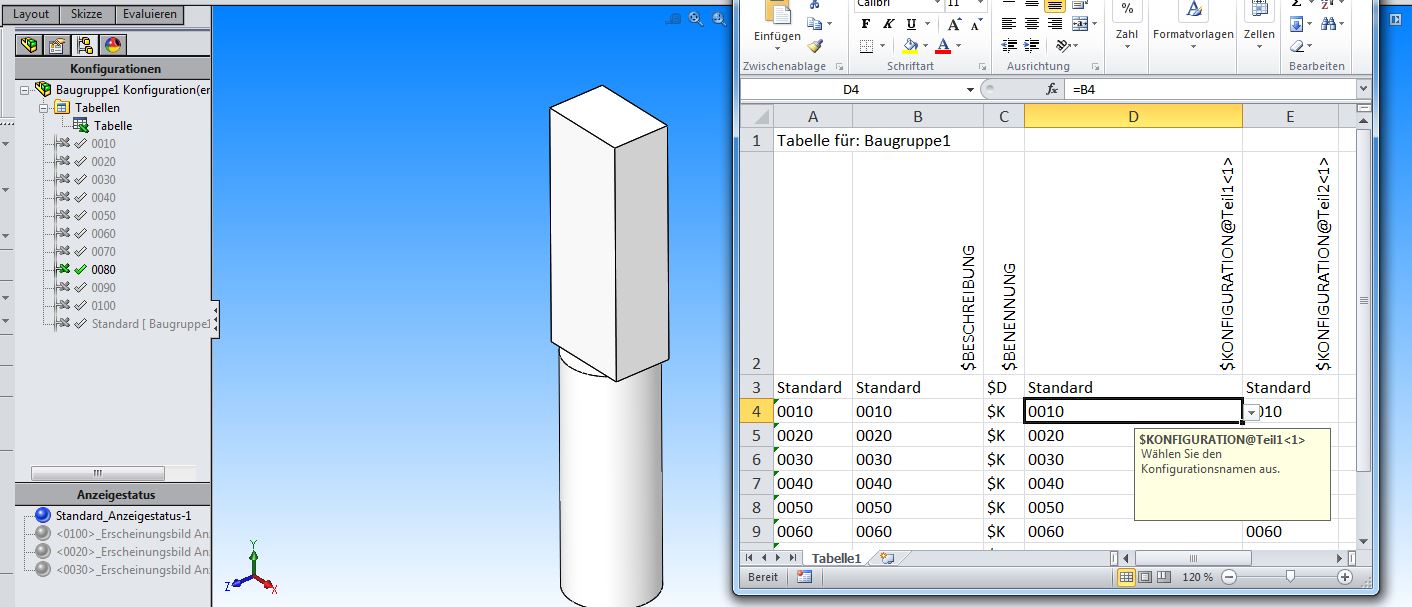

erstellt am: 28. Okt. 2015 05:53    Editieren oder löschen Sie diesen Beitrag!  <-- editieren / zitieren -->   Antwort mit Zitat in Fett Antwort mit kursivem Zitat    Unities abgeben: 1 Unity (wenig hilfreich, aber dennoch)2 Unities3 Unities4 Unities5 Unities6 Unities7 Unities8 Unities9 Unities10 Unities Nur für Olli1811 10 Unities + Antwort hilfreich
Baugruppe2.zip
Hallo Olli,
Hier mal ein kleines Beispiel (SW2014)
"Wenn ich in einer Baugruppe EINFÜGEN-->TABELLE wähle steht da nichts drin"
Ich habe in der Hauptbaugruppe zuerst eine zweite Konfig erzeugt.
In der zweiten Konfig habe ich dann der Unterbaugruppe eine andere Konfig zugewiesen. (nur diese Konfig nicht vergessen!)
EINFÜGEN-->TABELLE
Ein Dialogfenster erscheint.
Eine neue Konfig wurde gefunden (diese Auswählen)
Weiterer Parameter werden erkannt wenn diese auf "Nur diese Konfig" steht. (dann auch auswählen)
Eine Tabelle wird erstellt!
Vielleicht ist auch eine externe Tabelle für euch interessant.
Ralf
